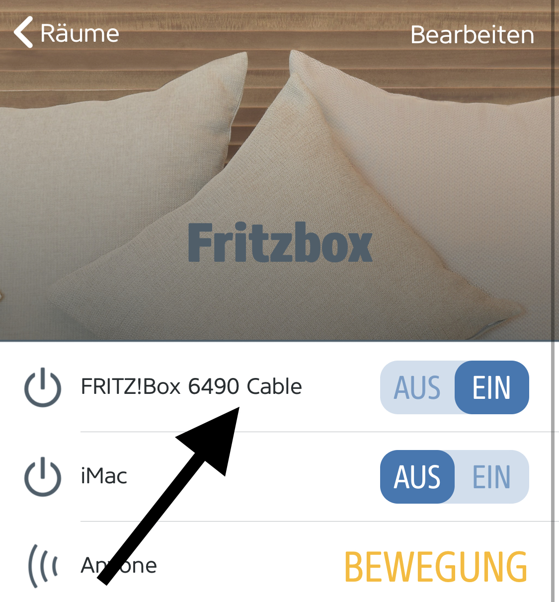

  • Hi, ich benötige mal kurz Hilfe.
    Ich möchte die Wlan 5ghz, 2,4ghz und Gast Wlan in der HomeApp angezeigt bekommen.
    meine Config sieht so aus:
    fehlt mir da noch irgendwas?
    Danke
  • Du bekommst die Schalter in der HomeApp nicht angezeigt. Du musst dazu auf andere HomeKit Apps ausweichen.
    Z.b. Elgato Eve App
    Z.b. Elgato Eve App
    habe ich auch schon nachgesehen. Nichts drin.
    Ich habe eine Fritz 6490 mit KabelVodafone Branding. möglicherweise liegt es auch daran?

  • habe ich auch schon nachgesehen. Nichts drin.
    Du musst auch auf den Schalter der FritzBox drauf drücken ?
