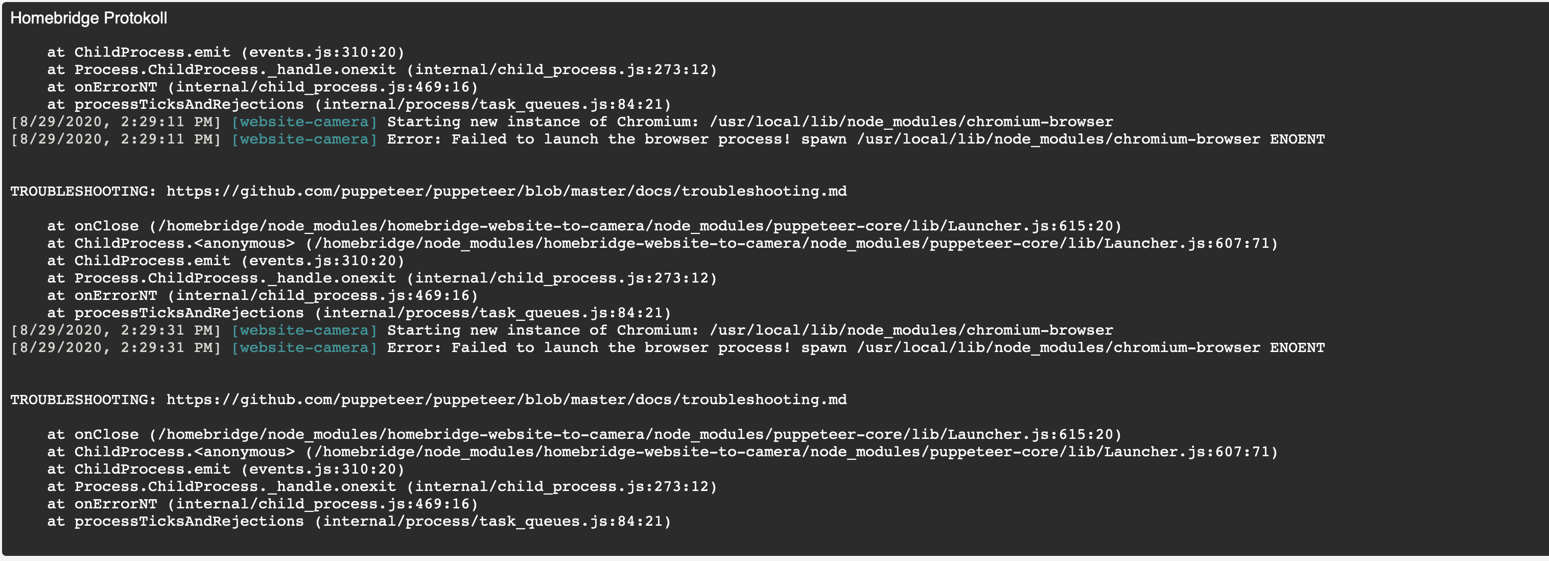

  • Hallo,
    hat schon jemand probiert das Plugin auf einer Homebridge am Mac zu installieren?
    Ich habe Chromium über die Homepage des Entwicklers installiert. Bei Chromium-Path habe ich einfach die App reingezogen, sodass der Pfad übernommen wurde (/Applications/Chromium.app). Die Webcams werden mir zwar als Objekte in Homekit angezeigt, aber sie geben kein Bild aus.
    Im Terminal wird mir folgendes angezeigt:
    [2019-12-15 16:46:31] [website-camera] Starting new instance of Chromium: /Applications/Chromium.app
    [2019-12-15 16:46:31] [website-camera] Error: Failed to launch chrome! spawn /Applications/Chromium.app EACCES
    TROUBLESHOOTING: https://github.com/GoogleChrom…r/docs/troubleshooting.md
    Der Troubleshooting-Link bringt mich leider auch nicht weiter, da dort in keinem Wort der Mac erwähnt ist.
  • Ich habe Chromium über die Homepage des Entwicklers installiert.
    Wie hast du das installiert? Welche Website welches Entwicklers?
  • Versuch es mal mit /Applications/Chromium.app/Contents/MacOS/Chromium als Pfad zu Chromium.
    Und wieder einmal vielen Dank an sschuste!
    Mit dem von dir genannten Pfad hat es auf Anhieb geklappt und das Bild ist da.
    Es hat sogar gereicht Chromium ganz entspannt über eine Drittanbieterseite zu installieren und die Exe am Mac in den Programmordner zu verschieben. Die aufwendige Installation über Xcode war nicht notwendig.

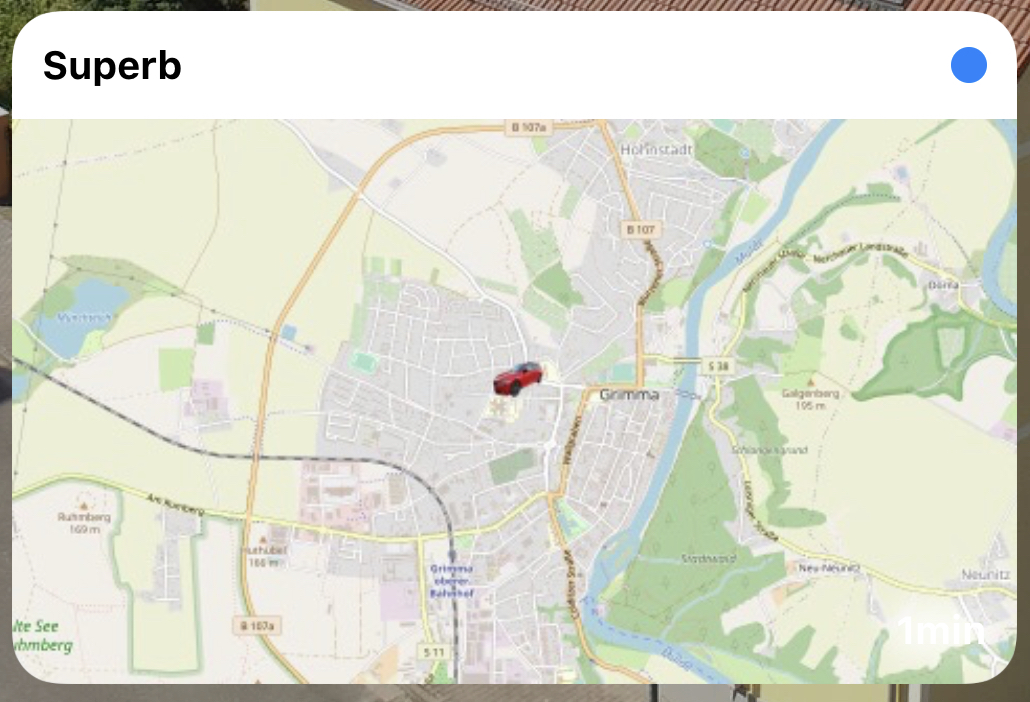

    Also ich habe das plugin nach langem Gewurschtel für meine Combo aus RasPi4+Buster zum laufen gebracht... oder sagen wir so, ich bekomme in der Home app den Screenshot als Vorschaubild angezeigt, beim Klick darauf passiert aber nichts.
    Kann mir jmd kurz berichten wie es sich unter einem älteren OS verhält, kommt da das Bild dann als Vollbild im Stream oder bleibt der Screen schwarz?
    Wie bekommt man das optimiert/schärfer dargestellt?

  • Wo liegt dein Problem? Mit der Anleitung aus dem Plugin habe ich letzte Woche ohne Probleme zum laufen gebracht. Chromium installieren, Plugin installieren und dann sollte es schon laufen. Wenn nicht vielleicht mal deine Fehlermeldung posten.
  • Er hat ein Problem mit chromium.
    Hast du den Chromium Browser
    ich habe in der Konsolle "npm install -g chromium" eingegeben worauf ein Packet installiert wurde...
    oder wie kann ich Chromium per homebridge-debian installieren?
  • Ich würde es auf jedenfalls mit Sudo probieren und schauen ob die Installation sauber war.
    sudo apt-get install chromium-browser
    Verify the Chromium installation by running chromium-browser, output should be similar to (chromium-browser:30533): Gtk-WARNING **: cannot open display
