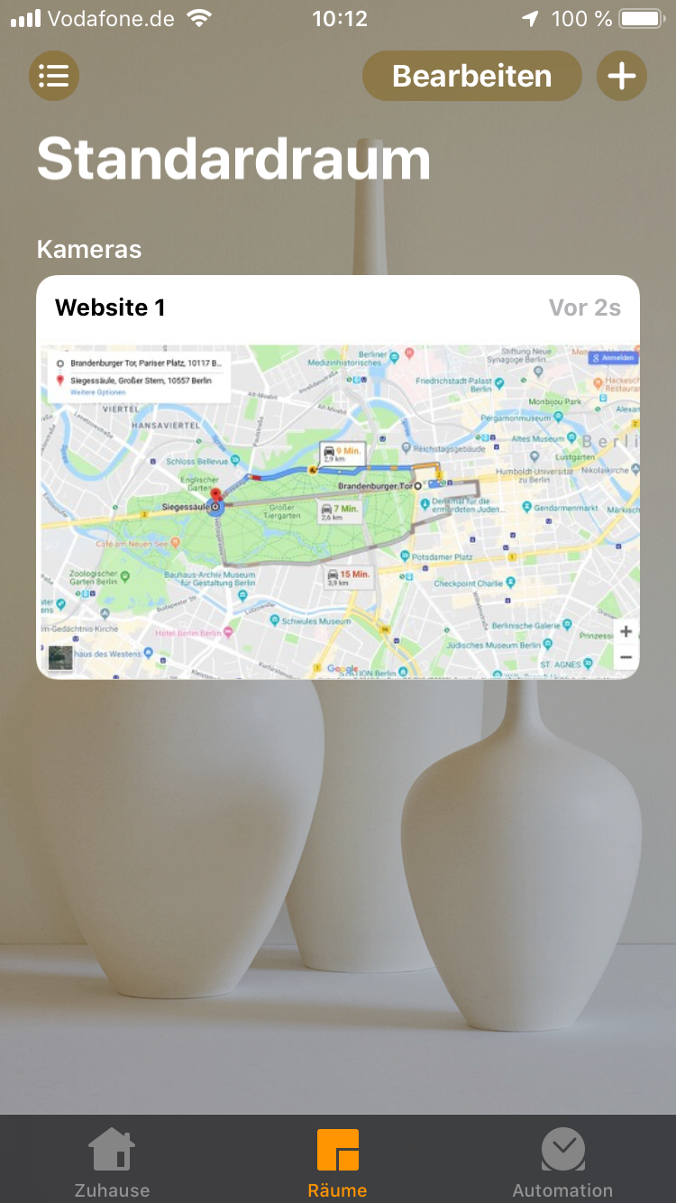

homebridge-website-to-camera z.B. für Google Maps --> Verkehr
  • Mir ist kürzlich das folgende Plugin aufgefallen homebridge-website-to-camera
    Den Ansatz finde ich ziemlich interessant, auch wenn ich selbst keine Verwendung dafür habe.
    Hat das schon jemand im Einsatz, Erfahrungsberichte oder andere Einsatzmöglichkeiten als Traffic?

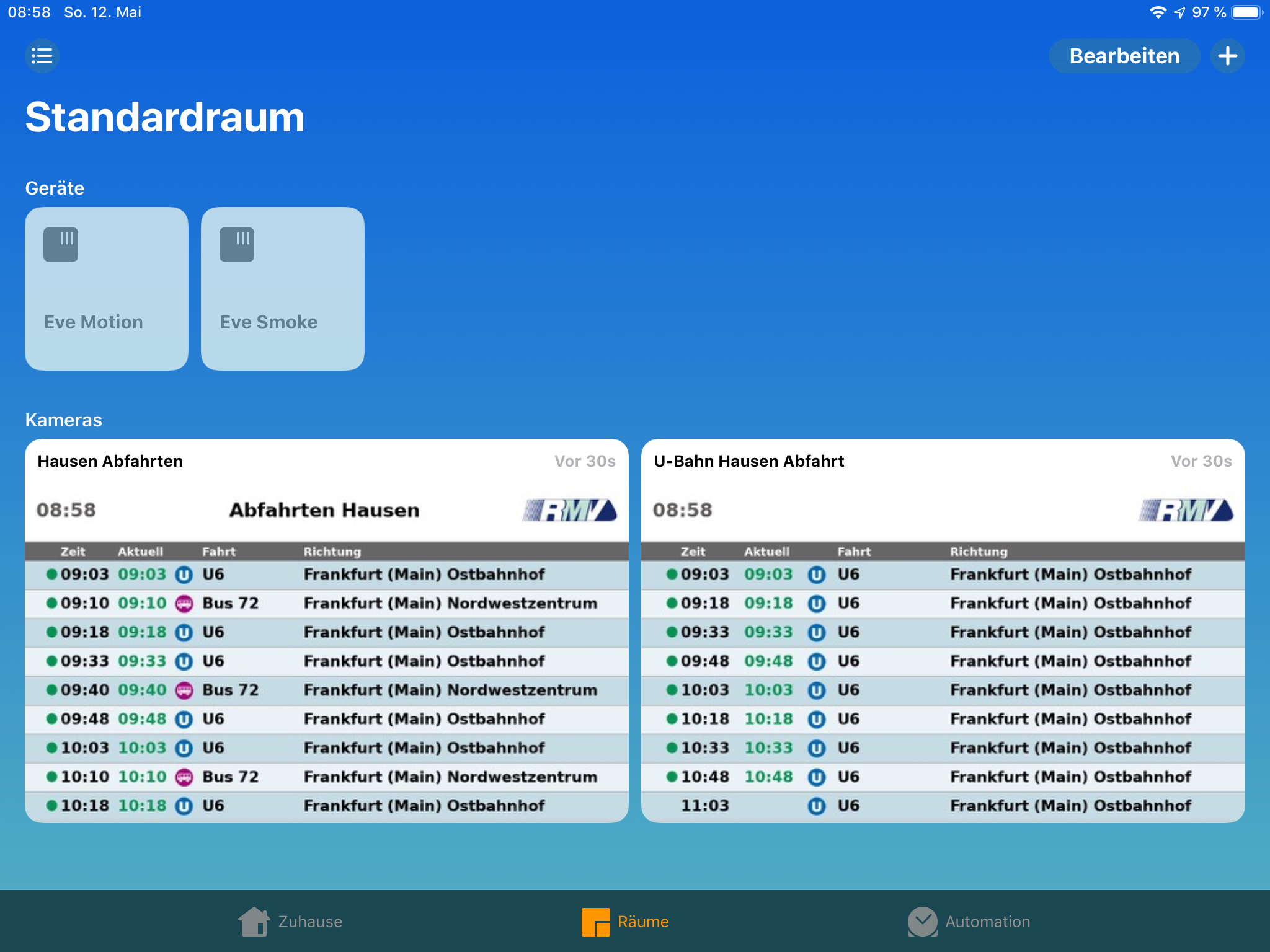

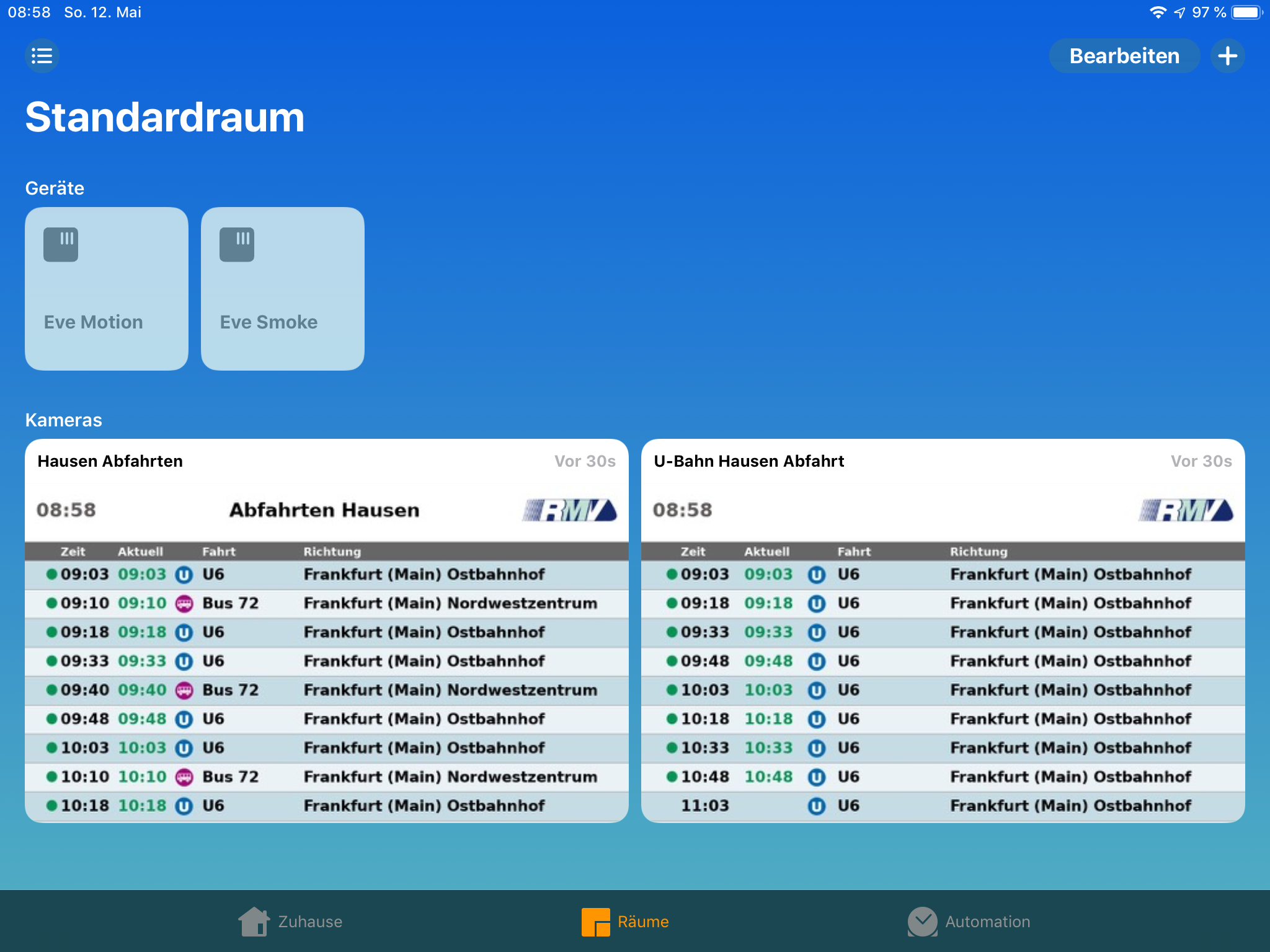

  • Gestern habe ich dank des schlechten Wetters etwas mit diesem Plugin gespielt und einen super Anwendungsfall für mich gefunden (letzte Woche ist 5 von 5 mal „meine Standard U-Bahn“ ausgefallen).
    Der RMV Rhein-Main-Verkehrsverbund hatte nette Open Data Angebote :)
    Grüße
    Martin

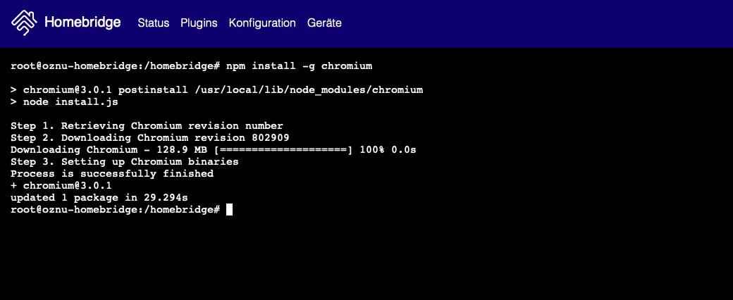

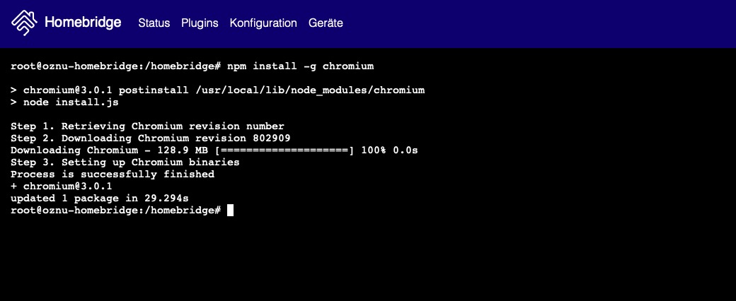

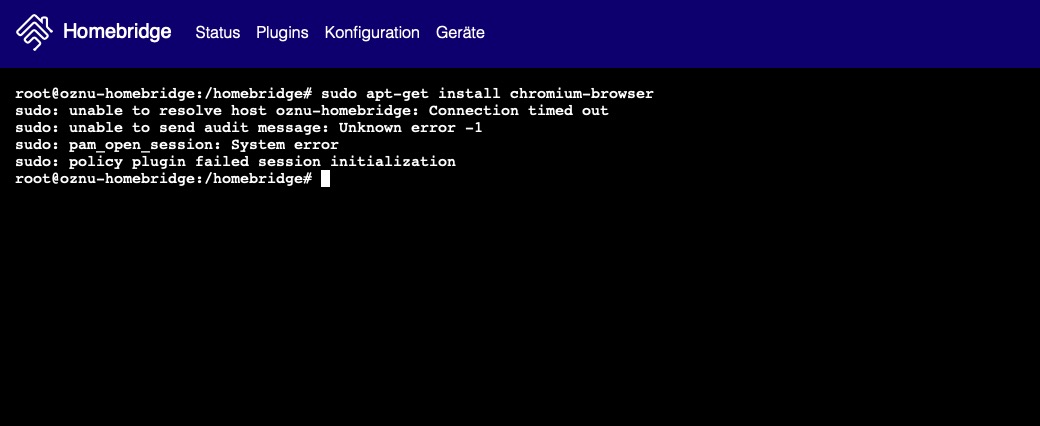

  • Einfach die Adresse von dem gif oder wie auch immer das eingebunden ist als url angeben. Ich scheiter nur gerade dran, dass ich vorher irgendwie chromium installieren muss in mein docker container.
    Edit: Sieht so aus, als wäre was bei der plugin installation schief gelaufen wenn er es nicht findet.

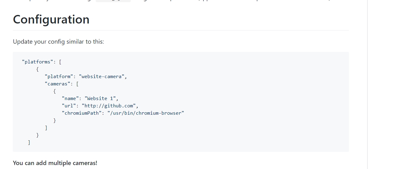

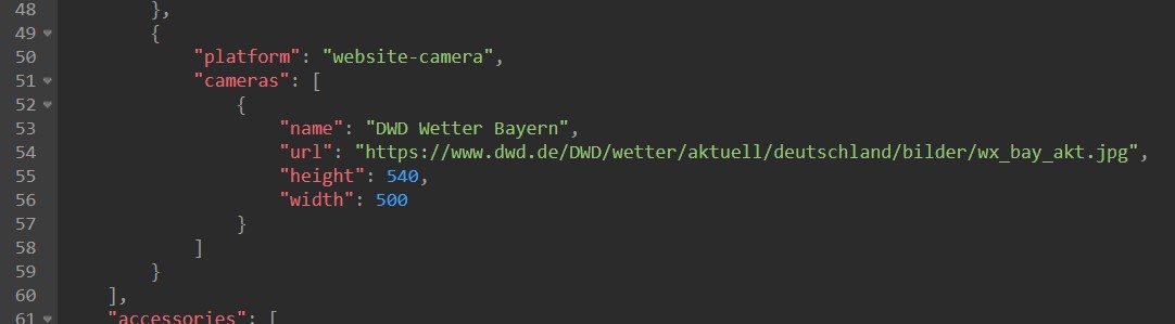

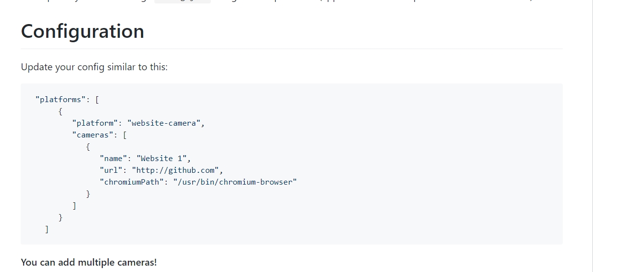

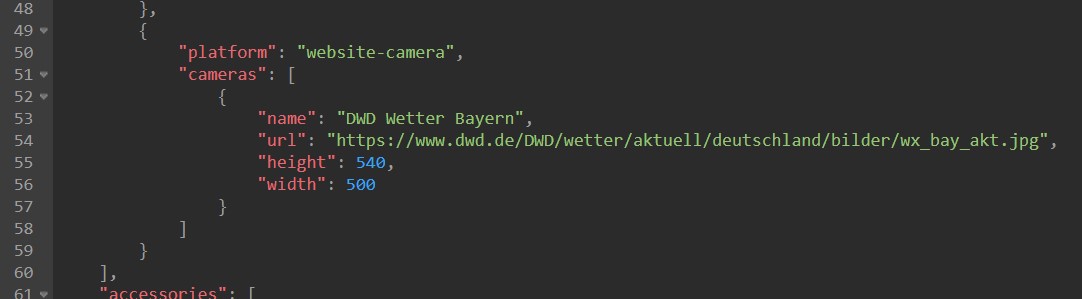

  • "platform": "website-to-camera",
    "platform": "website-camera",
  • Das Plugin finde ich toll. Leider finde ich kein Paket für meine Debian Stretch Installation. Mit Google bin ich leider auch nicht viel weiter gekommen

  • Also, bei mir funktioniert das recht ordentlich...
    Zum Testen habe ich den Wetterdienst bemüht:
    "url": "https://www.dwd.de/DWD/wetter/radar/radfilm_brd_akt.gif"

  • Leider sind die Bilder ja nicht wirklich Schaf, in nem Kalender kann ich leider nichts erkennen.. wie hast du es hinbekommen MartinN das das Bild so scharf ausschaut. Texte sind leider nicht wirklich erkennbar
    Flausen die Quelle ist sehr groß in der Darstellung, deshalb sieht das im Mini-Screenshot scharf aus.

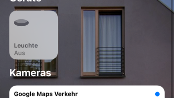

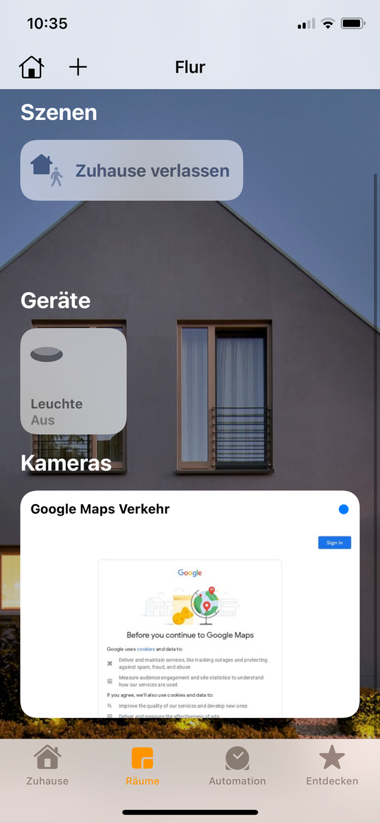

  • Kann mir jemand zeigen wie ich den Verkehr bis zur Arbeit dort eingebaut bekomme? Wo stelle ich das in google ein? Das Plugin lauft soweit.
