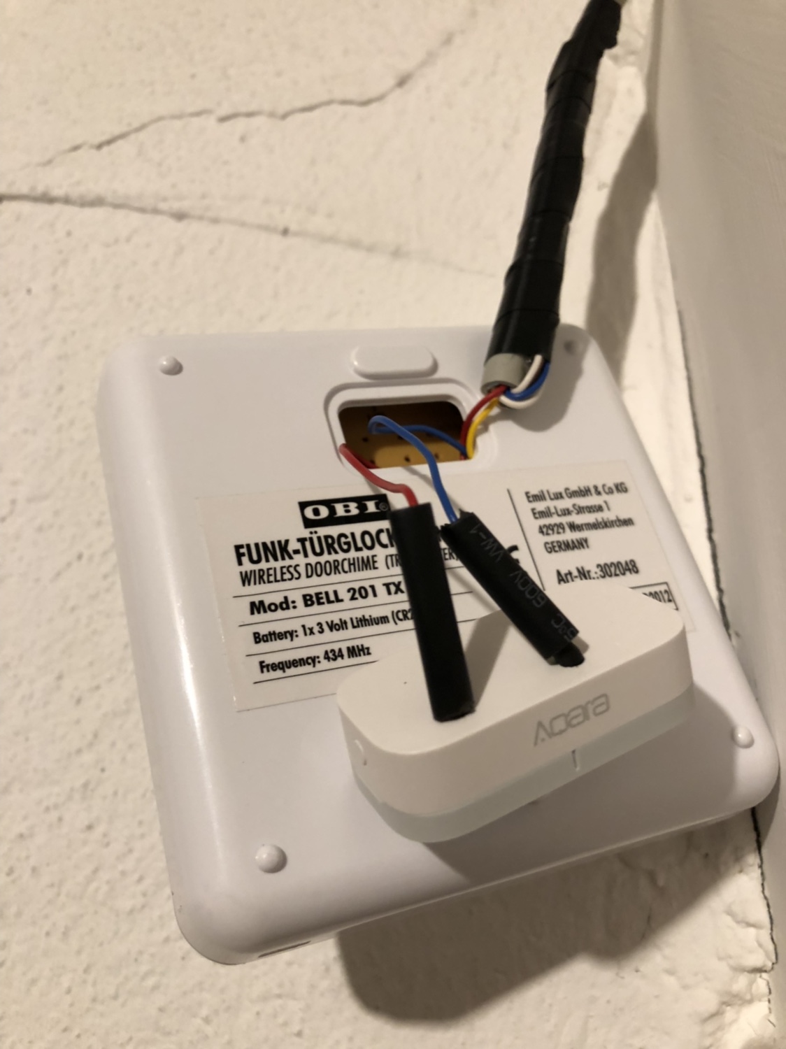

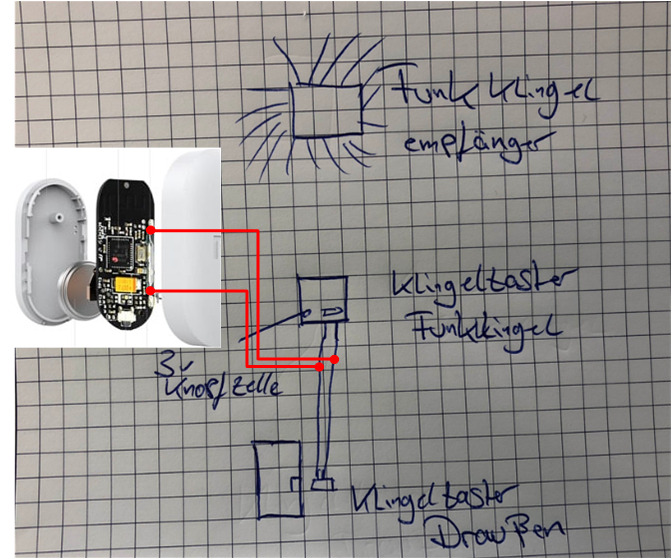

Super das leuchtet mir ein. Danke für das Bild. Ich habe meinen Artikel in zwischen beabeitet. Ich will ja die Klingel weiterhin in betrieb haben. Hab ja sonst keine Klingel.
EDIT:
AHH einfach mit dran gehen.
Richtig?Danke Maik für die Klasse Idee.
Danke auch an upwind_anderl.Funktioniert alles perfekt.
