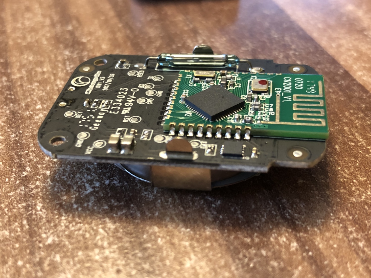

ich befürchte man muss ihn auf machen. Fällt sofort auf. Ist so ein kleines Glasröhrchen.
OK, schaue ich mir mal an ... bin aber noch nicht dazu gekommen ... Danke

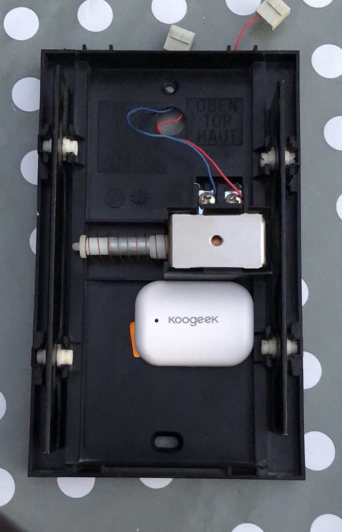

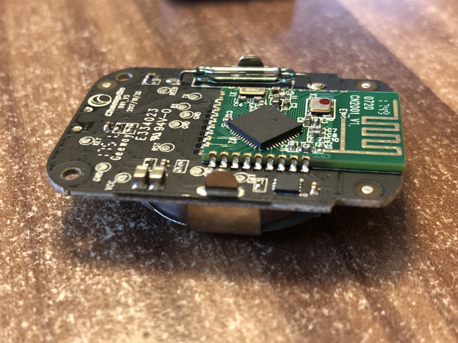

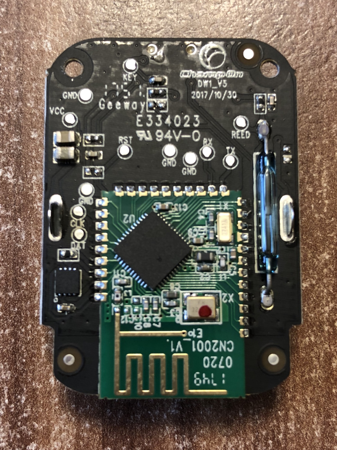

<p>So sieht der Koogeek von innen aus. <br>Kann ich den nun auch so verbauen?</p>

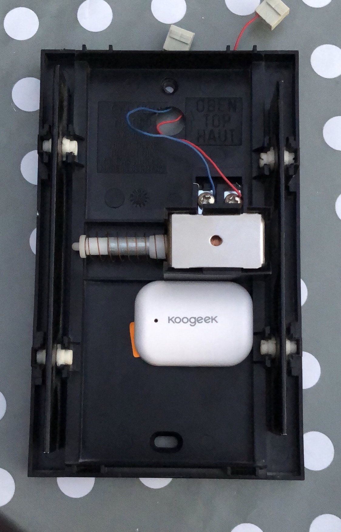

<br><br><p>Aber ich würde den gerne in oder an der originalen Klingel verbauen. Also nicht mit nem zusätzlichen Funk Modul oder so. Geht das auch?</p>So sieht der Koogeek von innen aus. <br>Kann ich den nun auch so verbauen?
Das blaue, längliche Ding was du am ersten Bild rechts erkennst ist dein Reed Kontakt.
Diesen kannst du einfach durch parallel betreiben durch einen beliebigen Schließer deiner Wahl "kurzschließen".

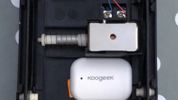

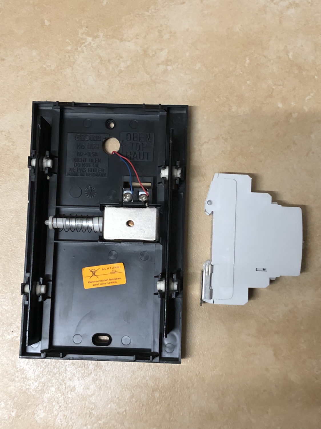

Da du ja weiter oben schon ein Foto deiner Klingel gepostet hast, und ich davon ausgehe das du darin alles verbauen möchtest musst du nach folgender Anleitung wie im dritten Posting von mir fortfahren
Mit Kontaktsensor „smarten Türgong“ selbst basteln?
Also an dem blauen und roten Draht musst du dir erst eben einen Brückengleichrichter für 12V DC ranhängen und an die 12V DC hängst du dir ein kleines 12V Relais.
An den Schließer Mechanismus des Relais hängst du die beiden Pins die an das Glasröhrchen führen
Klar soweit?Ehrlich gesagt nicht. Aber ich werde mal schauen. Mit Strom und Schaltungen habe ich es leider garnicht. ?

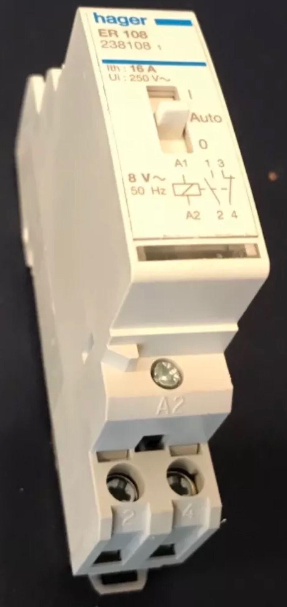

Ah ok.... nagut, also die komfortablere Lösung, wenn auch leider etwas teurer, ist halt eben wie auch im selben Beitrag erwähnt mittels fertigem 8VAC Relais
z.B. dieses hier 8VAC Relais
Hier schließt du PARALLEL zu deinem blauen und rotem Draht den Pin A1 und A2 des Relais an.
Und an den Pin1 und Pin2 des Relais schließt du PARALLEL das blaue Glasröhrchen im Koogeek Türkontakt an.
Fertig

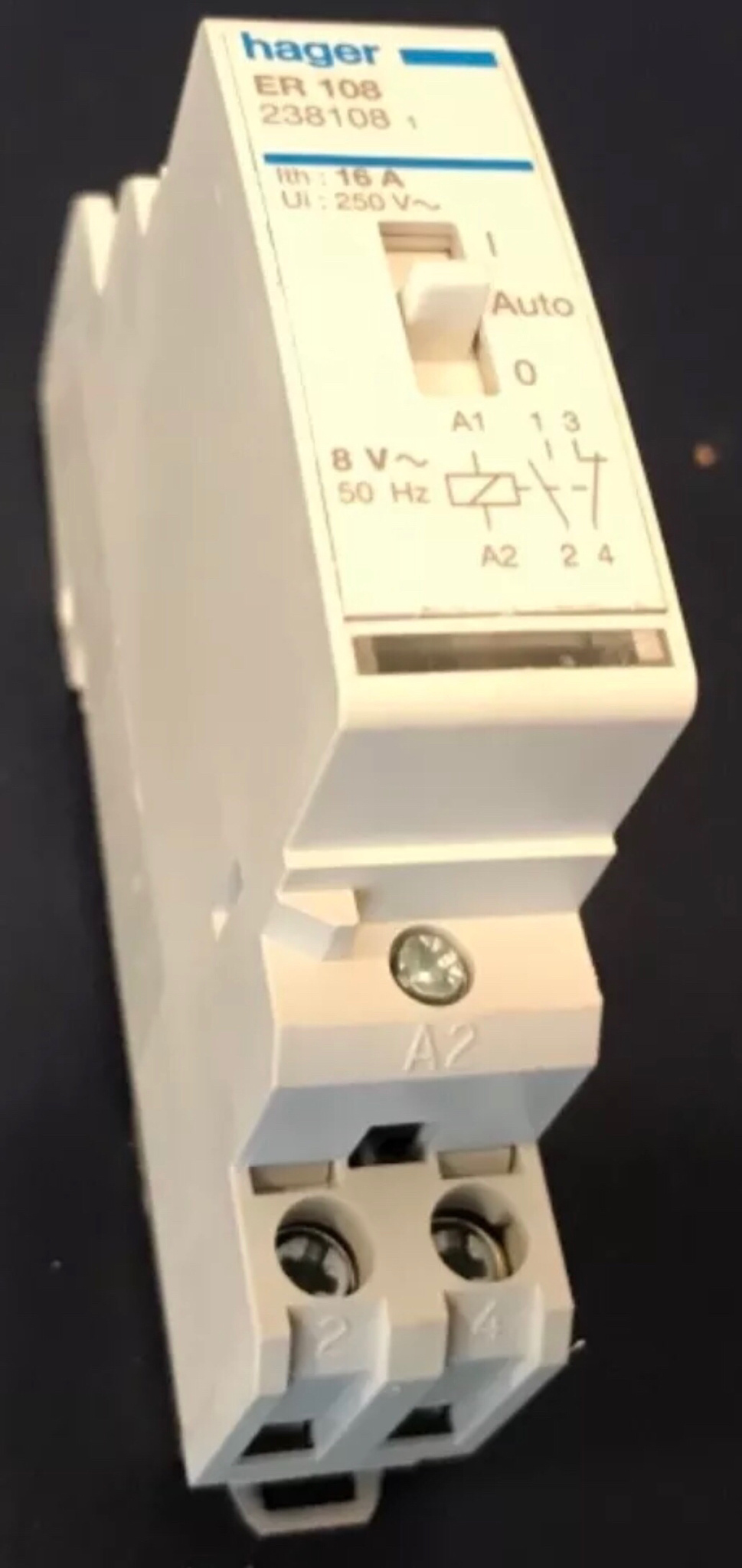

Ginge auch dieses Relais?Gesendet von iPhone mit Community
Jaaaaa das sieht tatsächlich auch sehr gut aus!
Es braucht zwar etwas mehr Strom aber ich denke das sollte dein klingeltrafo schon reißen.
Hier musst du jetzt am Ende nur noch darauf achten das du dein Glasröhrchen am Schließer anschließt und nicht versehentlich am öffner.
Dann melde ich mich noch mal wenn das Teil hier ist. Nicht das ich es gleich schon kaputt mache

Huhu.
Kann ich das Relais nicht auch im Sicherungskasten direkt am Klingeltrafo anschließen? Dann muss ich nicht alles in der Klingel verstauen.
Gruß Kai
Alles anzeigenHuhu.
Gruß Kai
Klar, logo!!!
Sinnvollerweiße nimmst halt aber den Ort der dir die bessere Funkabdeckung für deinen Koogeek bietet
Grundsätzlich ist ja so ein metallener Sicherungskasten eher ein Faradayscher Käfig und eher unpraktisch für Funkwellen.
Evtl. einfach davor mal ausprobiern wo es gut geht.

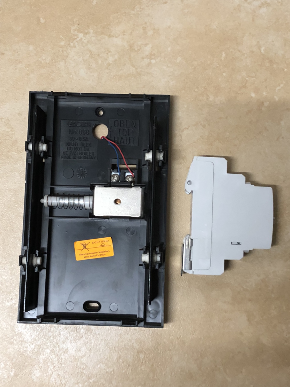

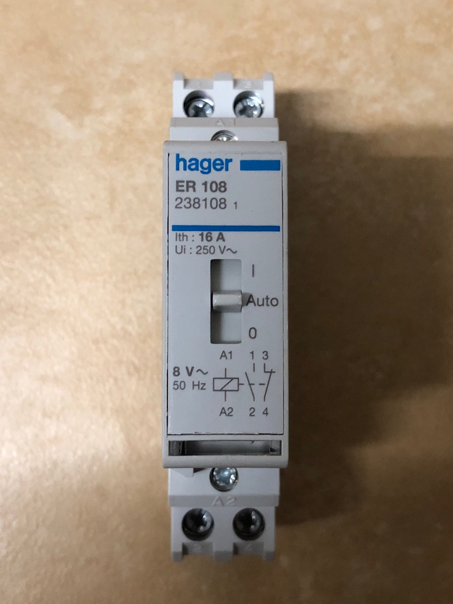

So.
Das Teil ist da. Aber es passt nicht mit in die Klingel.
Von daher werde ich es erstmal am Sicherungskasten versuchen.
Wie muss ich das Relais denn nun anschließen bzw verkabeln?
