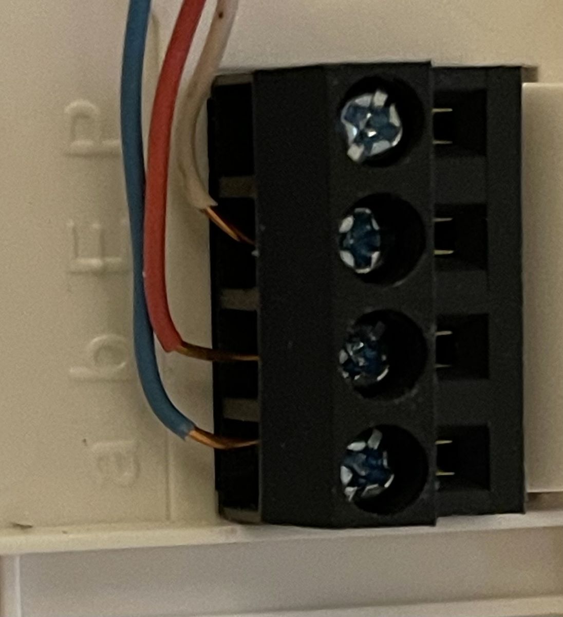

So nachgeguckt. Das steht von unten nach oben a, b, E und P.
a = blaues Kabel
b = rotes Kabel
E = weißes Kabel
P = nix
So wie es aussieht, hast du ein BUS-Haustelefon
Dann wäre
a = BUS +
b = BUS -
E = Etagentaster (ETR)
Heisst soviel wie der Klingeltaster ist zwischen b und E angeschlossen. Da müsste der Sensor/Reedschalter parallel sein.
