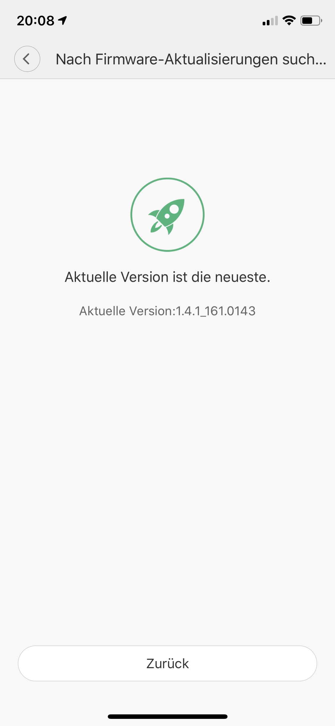

  • Update ist da.
    Bilder
  • Ja, der Aqara Hub wird nach dem Update jetzt in der Mi Home App angezeigt. Allerdings zeigt die Mi Home App bei mir nicht die mit dem Hub verbundenen Geräte an, was aber auch daran liegen kann, dass ich das Pairing aus der Ferne durchgeführt habe und nicht wie von der Mi Home App verlangt im heimischen WLAN. Die Einstellungen des Hubs selbst werden aber korrekt angezeigt und scheinen auch steuerbar zu sein (Licht und Alarmfunktion).
    Nach dem Firmware Update bin ich auf die Einstellung in der Aqara Home App gegangen, dann hat er zunächst noch "gemeckert", dass ich für diese Funktion ein Update benötige, ich habe dann einfach auf "Go to update" geklickt, dann wurde angezeigt, dass ich schon die neuste Firmware habe und der Schalter ist auf "Yes" umgesprungen!
    Einen echten Vorteil sehe ich bislang aber nicht, was vermutlich daran liegt, dass ich die Mi Home App ohnehin nicht benutzt habe:/

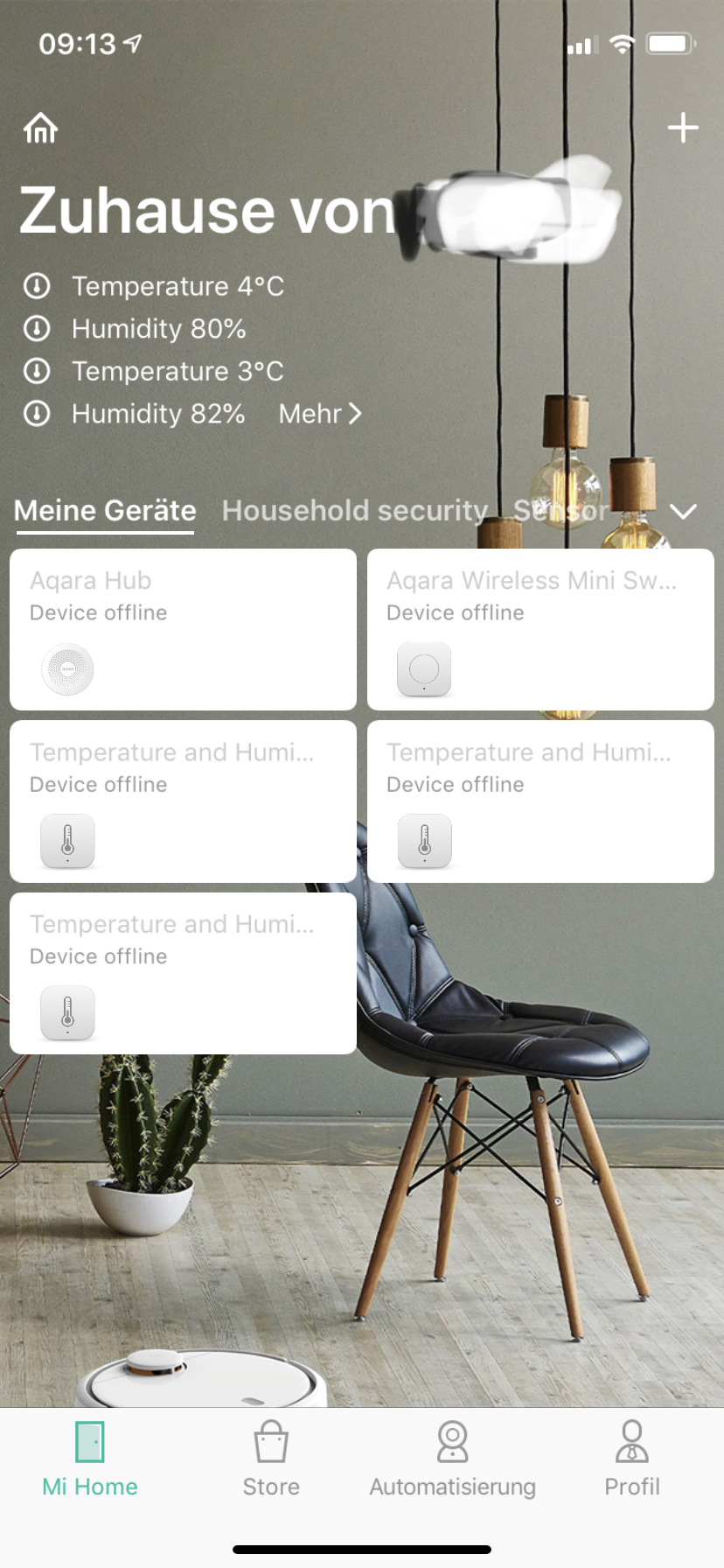

  • Update von mir:
    Zuerst ein mittleres Durcheinander weil die Mi App erst sagte, das Binding sei fehlgeschlagen, nach Neustart ist der Hub jetzt da, zeigt von 26 Geräten aber nur einen Mini und drei Temperstursensoren an und zwar alle als offline.
    DSchumacher2104
    Liegt also nicht am Remote-Zugriff, ich bin im heimischen WLAN.
    Mehrwert durch die Integration in Mi Home erkenne ich deshalb auch nicht und überlege, den entsprechenden Schalter in der Aqara App abzuschalten damit die Verbindung der beiden keine Probleme auslöst.

    Wo siehst du deine Geräte denn? Bei mir sieht‘s in der Mi App so aus und bevor mir das in Aqara oder Home noch irgendwas zerschießt, überlege ich wirklich, ob ich den Hub nicht lieber wieder von der Mi App trenne.

    Du siehst die alle in der Übersicht, von der ich bei mir einen Screenie gemacht habe?

  • Xenia Ja, genau da. Und auch, wenn ich den Hub anklicke. Ich kann mir das jetzt nur so erklären, dass durch das erneute Verbinden des Hubs in der Aqara Home App bei dir bei Verbindung in der Mi Home App unterbrochen oder gelöscht wurde. Vielleicht kann man nur eine der beiden Apps für den Hub nutzen und nicht beide gleichzeitig. Ich lass die Verbindung in der Aqara Home App jetzt erstmal weg. In HomeKit läuft der Hub im Moment scheinbar "normal". Ich habe auch (noch) keine Raumerstellungen in HomeKit verlore, vermutlich deshalb, weil ich den Hub in Aqara Home nicht wieder verbunden habe. Musstest du denn den HomeKit Code neu eingeben? Nach meiner Theorie vermutlich ja, oder?

  • Xenia Nein, zurücksetzen muss man ja eben nicht. Es wurde bei mir alles korrekt in die Mi Home App übertragen, außer dass die Mi Home App die HomeKit-Namen für die Sensoren nicht übernommen hat. Aber die Sensoren übertragen alle laufenden Daten (z. B. letzte Bewegungserkennung des Bewegungsmelder) korrekt in die Mi Home App. Da ich viele andere Geräte in der Mi Home App habe, ist mir diese App lieber als noch zusätzlich mit der Aqara Home App zu arbeiten. Auf der anderen Seite ist die Aqara Home App schon deutlich "näher" an HomeKit dran, im Moment scheinen sich z. B. die Gerätenamen aus HomeKit nicht mit der Mi Home App zu synchronisieren. In der Aqara Home App existierte ja ein Menüpunkt für die Synchronisation der Gerätenamen und sie hat gemeckert, wenn die Namen nicht übereinstimmten. Ob sich ein Umbenennen in der Mi Home App auch auf HomeKit auswirkt, habe ich noch nicht getestet, vermute aber eher nicht. Und es bleibt abzuwarten, wie neue Geräte über die Mi Home App in HK eingebunden werden. Prinzipiell begrüße ich aber die Integration in Mi Home, insgesamt ist das alles halt noch ziemlich beta, lässt aber gutes erwarten!
  • DSchumacher2104
    Ah, ok. Du siehst deinen Hub also in der Mi App UND in der Aqara App, richtig?
    Bei mir sieht es in Mi immer noch so aus wie auf meinem Screenshot. Zwischenzeitlich hatte ich WLAN auf dem iPhone mal ausgeschaltet und mich in Mi aus- und wieder eingeloggt. Das ändert aber nichts. Ist aber auch nicht schlimm für mich.
