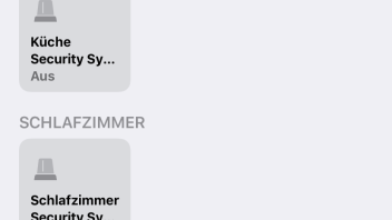

So ganz hab ich das Problem noch nicht verstanden.
Du brauchst die Aqara eigenen Automationen nur, wenn du den integrierten Alarmton im Hub abspielen möchtest. Alle anderen Anforderungen in Sachen Alarm – insbesondere im Zusammenspiel mit Geofencing – können direkt in HomeKit über Drittanbieter Apps in Form von Automationen erstellt werden. Ich habe bislang aus Unbehagen das Mainland China nicht registriert und kann deshalb diese Aqara Automationen nicht nutzen. Nichtsdestotrotz können per Sensoren Alarme in Form von Push-Nachrichten oder Lichtschaltungen in Abhängigkeit von An-/Abwesenheit umgesetzt werden. Alternative Alarmtöne können vermutlich über Steckdosen mit herkömmlichen Audiosignalgebern umgesetzt werden.
