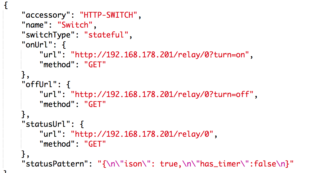

Hat jmd schon erfolgreich den Shelly1 in Homebridge einbinden können? Ich habe es einmal probiert mit dem http-switch. Damit kann ich in HomeKit auch schalten, aber der Status wird nur sehr sporadisch angezeigt, wenn:
- in HomeKit geschalten wird
Er wird nicht aktualisiert wenn:
- zb per Oberfläche geschalten wird.
