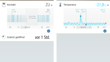

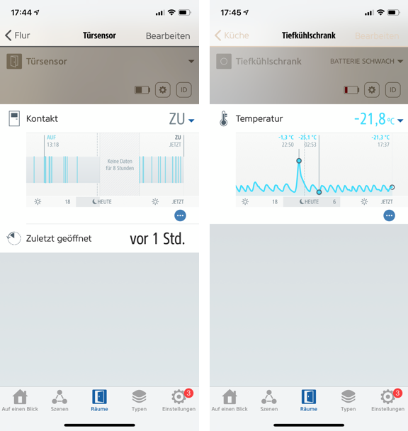

  • Wenn Du noch andere Sensoren hast, z.B. Kontaktsensoren Tür/Fenster, sollte es eine aktuelle Historie und Aufzeichnung über das Öffnen/Schließen, oder bei den Temperatur Sensoren in der Eve App geben geben.
    Soweit ich das verstanden habe, ist das ja auch der Unterschied zur Änderung von SeydX mit homebridge-mi-aqara-fakegato v0.6.91 und dem ursprünglichen homebridge-mi-aqara jetzt @0.7.1.
    Die beiden driften wahrscheinlich immer mehr auseinander, was schade und natürlich auch verwirrend ist mit der Zeit.
    Das eine hat dann Fakegato, das andere nicht. Dafür hat das andere dann aber den Wassersensor oder andere Sensoren.
