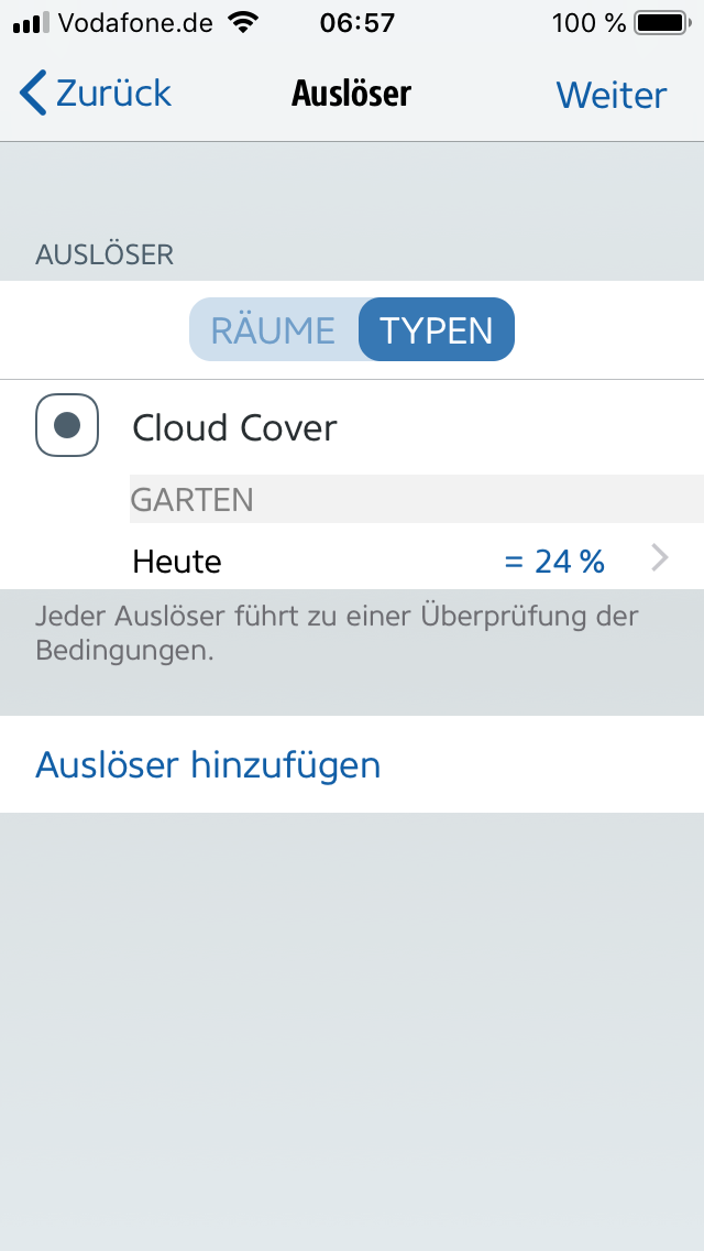

    ich hab das Plugin, aber es geht nur gleich und nicht kleiner oder größer gleich in EVE...
    Das macht es sinnlos...
    Es wäre nur im nächsten Tap bei der Wertbedinung möglich. Aber dann brauchst du erst mal einen Auslöser, Tageszeit oder so

  • Als Auslöser ließe sich ja die Uhrzeit nehmen, also zB den ganzen Tag. Als Besingung müsste allerdings >= xx % möglich sein, vielleicht geht das mit der Controller App da kann ich auch Wertebereiche als Bedingung angeben.
    Muss mir aber zunächst mal HomeBridge installieren.
