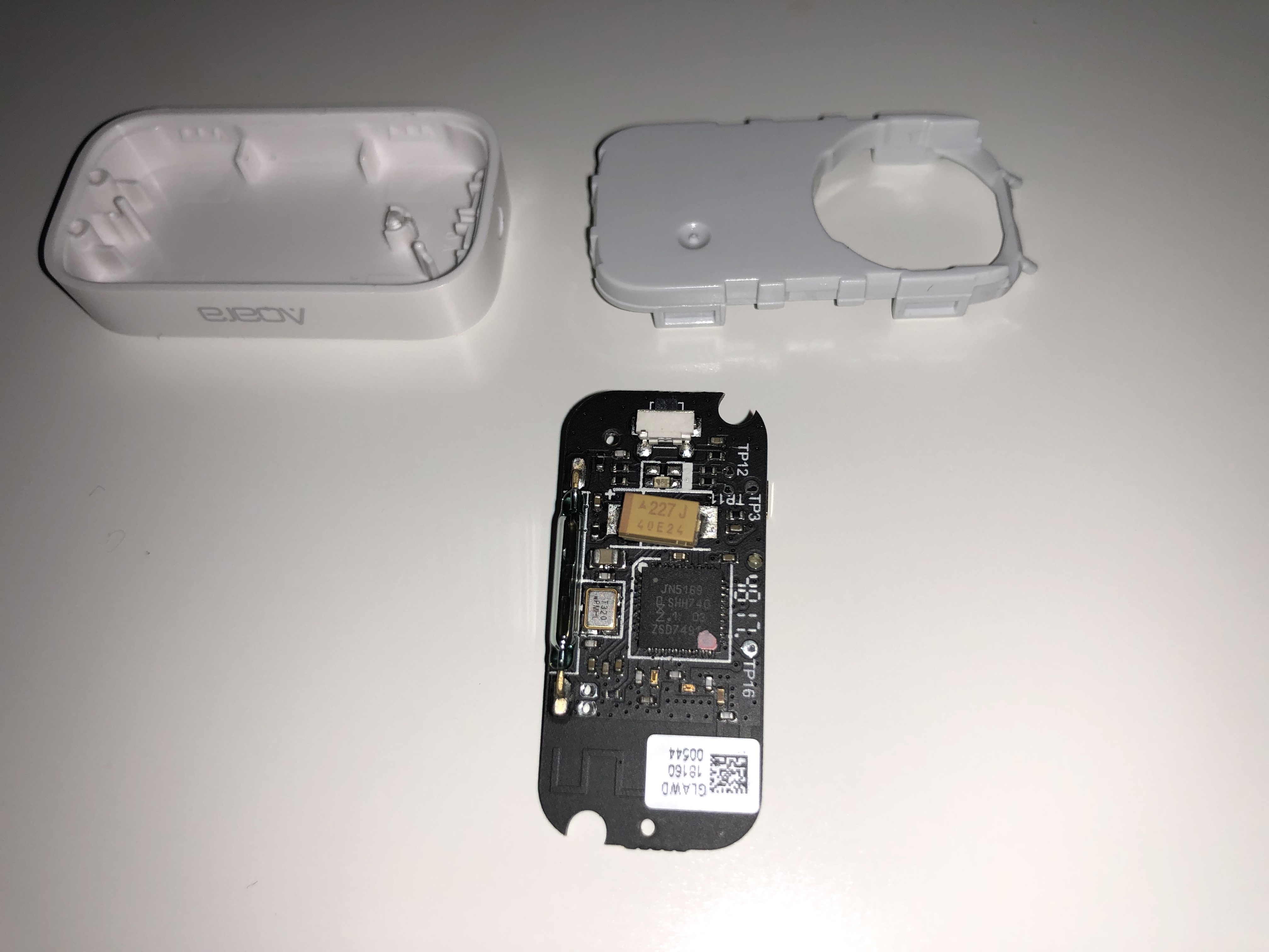

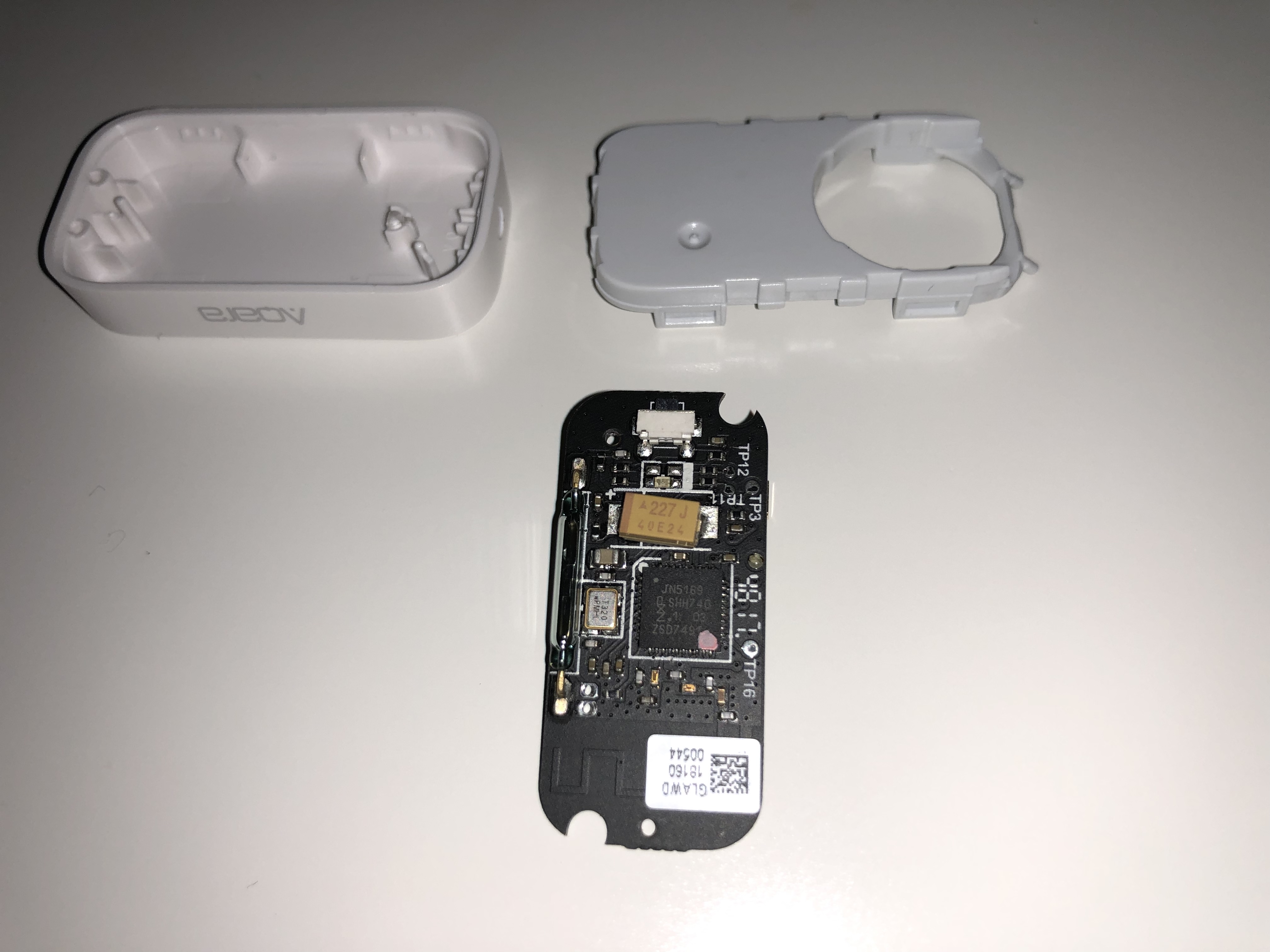

Ich geh der Sache auf den Grund ![]()
Genau

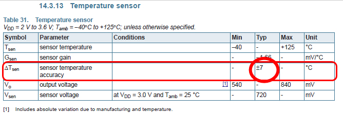

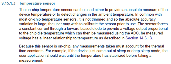

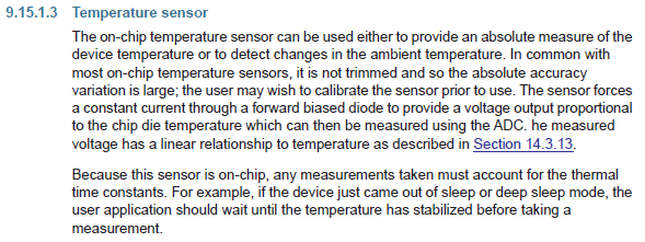

wie vermutet, oder behauptet und von Counterfeiter untermalt ist das eine einfache on-chip diode zur Temperaturmessung.
So wie sich die Funktionsbeschreibung des Chips liest, wird das Wissen über Temperatur in erster Linie zur Kalibrierung des Lokaloszillators 32kHz verwendet.
Erst wenn der nach Temperaturkompensation (und hier reichen +-10°C erfahrungsgemäß) darf das eigentliche Funkmodem (radio) zur Datenübertragung aktiviert werden.
Andernfalls kann man wohl auch kaum die harten Specs im genutzten Frequenzbereich einhalten, ohne das die Bundesnetzagentur oder andere Behörden ein Einfuhrverbot für das Produkt ausrufen.
Quasi wie in meinem ersten Beitrag vermutet und behauptet ![]()

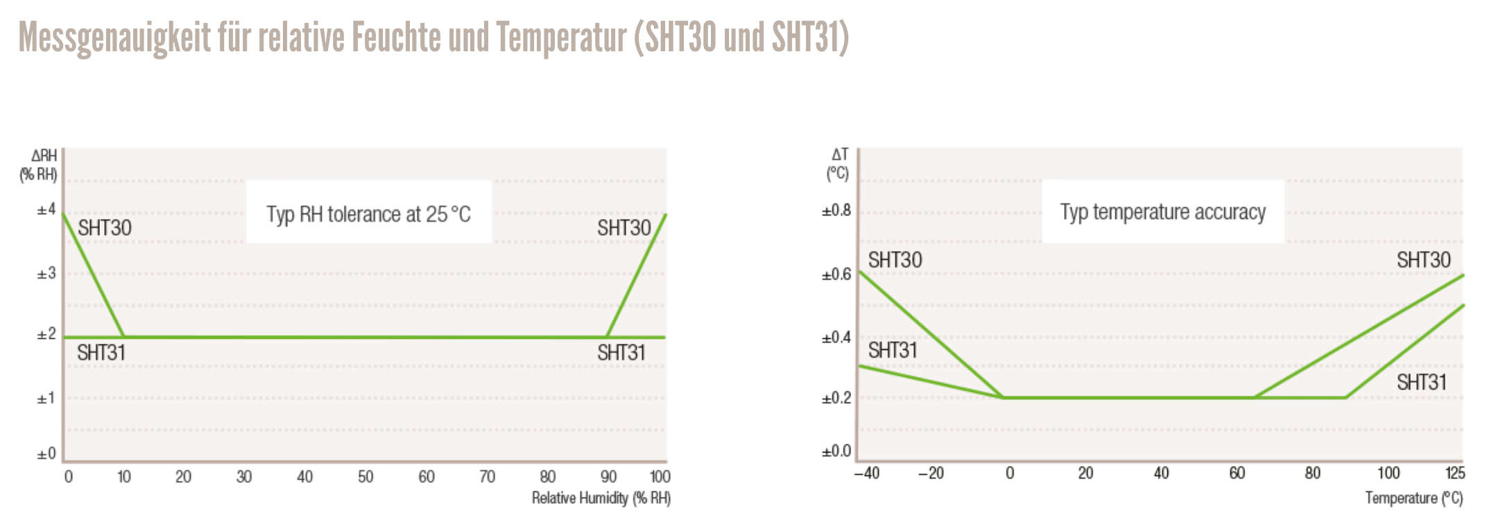

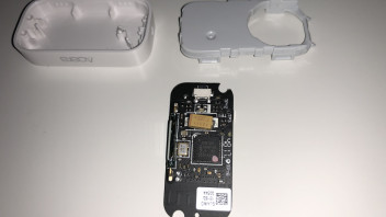

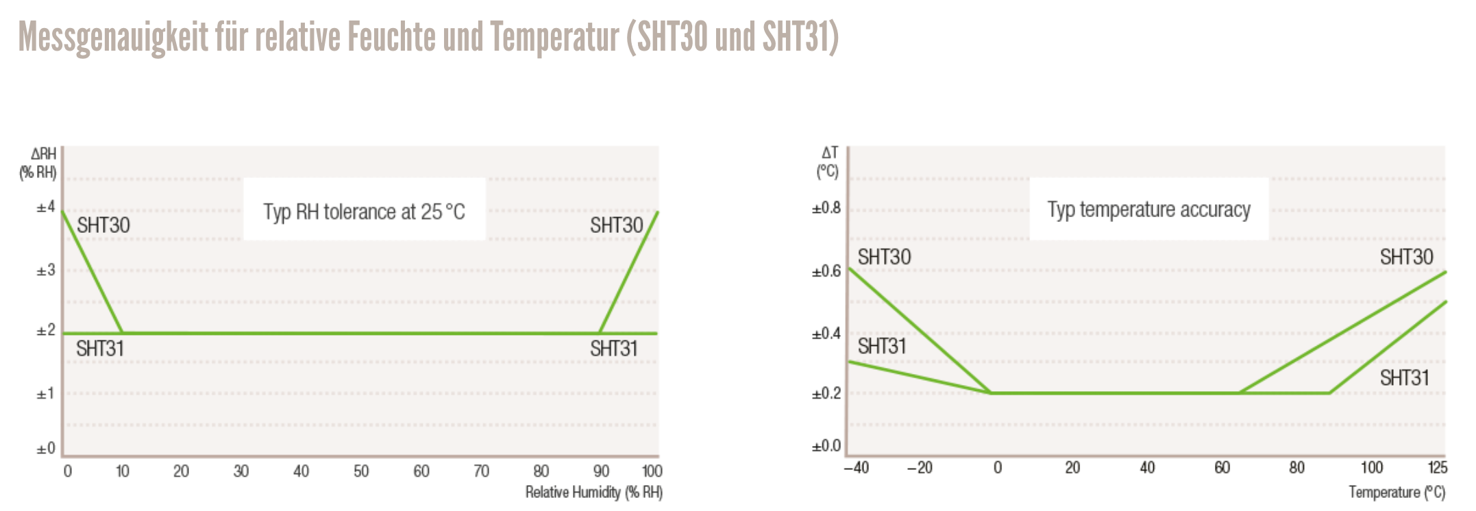

Ich kanns mir zwar beim allerbesten Willen nicht vorstellen, aber nach diesem Teardown hier (weiter unten) wäre sogar ein Sensirion SH30 (Schweizer Sensoren Klitsche !!!) verbaut welcher höchst präzise Temperatur und Feuchtigkeit messen kann.
(bin zu faul einen eigenen zu öffnen....
