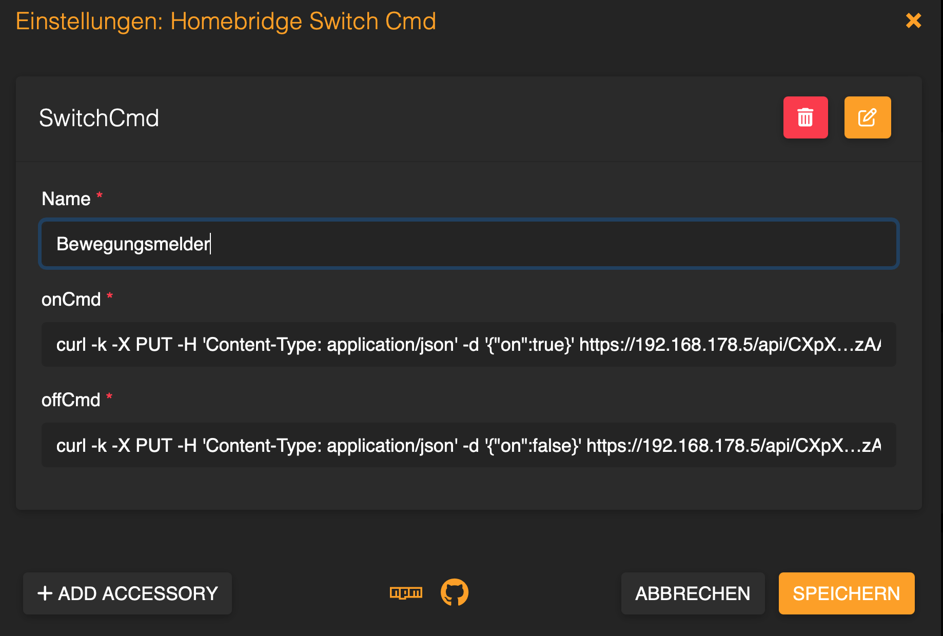

    Eines vorneweg: Mein Schaltsystem funktioniert leider nur per Homebridge über eine dort eingerichtete Schaltzentrale von virtuellen Schaltern, die ich in diverse Szenen und Automationen eingebunden hab. Genau wie du würde ich gerne auf Homebridge als Hilfskrücke verzichten, aber dafür müsste Apple einmal HomeKit zeitgemäß erweitern. Nativ könnte man derzeit eine solche Schaltzentrale durch Steckdosen einrichten, was mir persönlich allerdings bei meinen mittlerweile über 30 Schaltern zu teuer und umständlich würde. Das Gute an meiner Homebridge ( sschuste bitte weghören 8) ) Die Einrichtung per App verlief super einfach, schnell und schnurrt seit knapp einem Jahr komplett zuverlässig.
    Somit kann ich pro Raum einfache Bedingungen in die Bewegungsautomationen einbauen, die u.a. nur dann ausgelöst werden, wenn die jeweiligen Schalter angeschaltet sind. Dadurch bleiben alle Sensoren trotzdem uneingeschränkt aktiv und können weiterhin Automationen auslösen, d.h. nicht die Sensoren werden deaktiviert, sondern die Automationen aufgrund nicht übereinstimmender Bedingung nicht ausgeführt. Will ich bspw. in der Küche die Lichtautomation deaktivieren, damit das Licht nicht mehr automatisch ausgeschaltet wird, kann ich dies entweder per Sprachbefehl „Bewegung Küche AUS“ (= Name der Szene, die den virtuellen Schalter ausschaltet), per HUE Dimmerschalter mit einer Mehrfachbelegung auf die Ein-/Ausschalttaste, per Nanoleaf Remote durch Belegung einer Fläche mit der Deaktivierungs-Szene oder natürlich auch per Home App erledigen.
    Durch diese Herangehensweise sind komplexe Tageszeit- und Lichtstärke-abhängige Automationen vergleichsweise einfach konzipierbar. Gleichzeitig behält man immer sehr gut den Überblick der Automationslogik, der ansonsten bei voneinander abhängigen Automationen schnell mal verloren geht. Und das war mir allemal die Homebridge Integration wert. ;)

    ......das heißt du hast hinter deiner virtuellen Schalterzentrale ein Grab an sehr vielen kryptisch lautenden home Automationen?!
    Ich hab 31 und davon sind 15 an automation_switches gekoppelt.
    Irgendwann in diesem Sommer hab ich mal den großen Fehler gemacht und irgendwie die Namen der switches via config verändert.... ich wollte halt aufräumen.
    Die dazu passenden Automationen waren natürlich verschwunden. #supergau !
    Wie kann man sich das bei dir logistisch vorstellen?!
    Wie sicherst du das ganze?!
    Wie behältst du den Überblick?!
    Was machst du nachdem du eine Automation verändert hast?! Neustart Home Zentrale?!
  • upwind_anderl
    Ein „Grab“ hab ich zwar nicht :), aber ja, mittlerweile sind mehr als 200 Automationen mit diversen Schaltern, Counter und Timer angelegt. Die Automationsgrenze von 250 hatte ich neulich erreicht und musste Einiges umkonfigurieren, um Anzahl wieder zu reduzieren. Solche unnötigen Begrenzungen in HomeKit nerven vollends.
    Sicherung aller Automationen/Szenen über die Backup-Funktion der Controller App.
    Sicherung der Homebridge per einer mit ddrescue in Apple Terminal generierten Image-Datei. Das System ist darüber außerdem auf einer zweiten SD-Card geklont. Alle Änderungen durch Updates, Editierungen oder Namensänderungen können on the fly rückgängig gemacht werden. Dein geschilderter Fall kann mir in dieser Form also nicht passieren.
    Übersichtlichkeit: Die Schaltzentrale wurde komplett über ein einziges PlugIn homebridge-logic aufgebaut. Sämtliche Automationen sind in der Controller App dank deren Gruppierungsmöglichkeit thematisch in knapp 50 Gruppen zusammengefasst. Die Schaltzentrale über „Eigene Ansichten“ der Controller App komplett überschau- und bedienbar. Dank der Schalter können Fehlfunktionen häufig sehr schnell visuell festgestellt werden, weil bspw. wieder mal ein HUE Dimmerswitch dank unsauberer HomeKit Implementierung nicht sauber schaltet.
