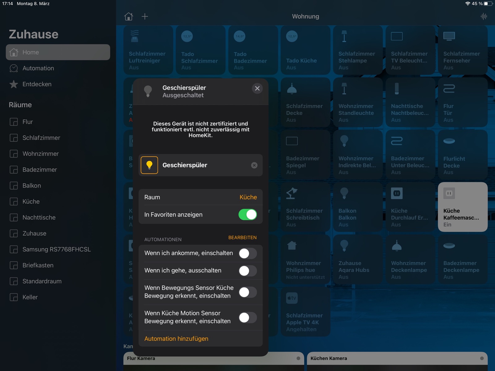

    Ich habe grade ein Update gemacht auf die homebridge v4
    Leider waren vorher meine Osram Steckdosen nicht mehr erreichbar. Hab sie in der hue App neue angemeldet dann mit den homebridge hue v0.12.11 ins HomeKit gebracht. Nun werden sie da aber als Licht angezeigt und nicht als Steckdose.
    Wie bekomme ich es hin, bei meine anderen Steckdose kann ich wählen als was sie angezeigt werden sollen.

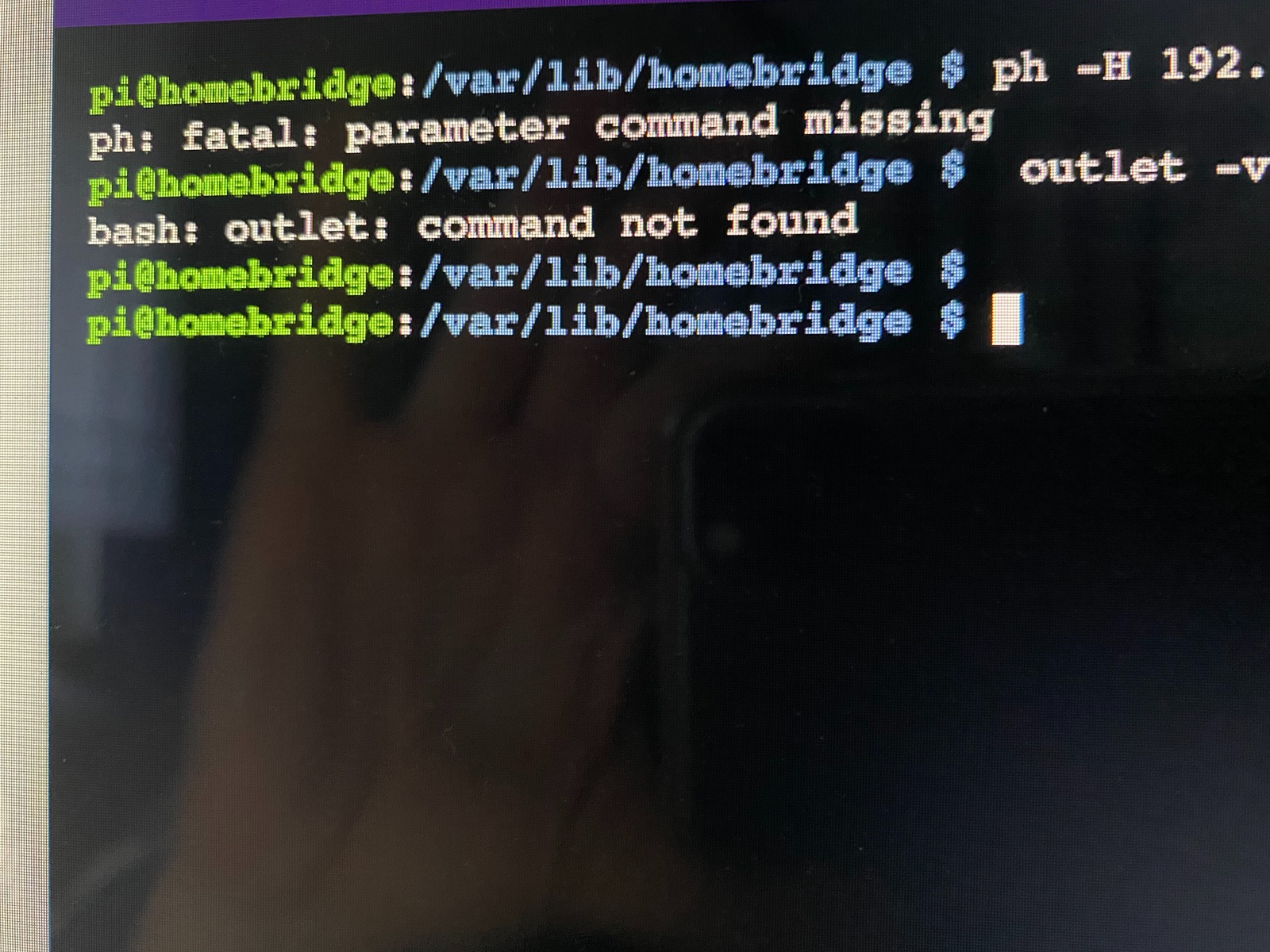

    Vorher hatte ich es mal über ein pi laufen da musste ich dann immer was eingeben und dann Neustarten dann wurden sie angezeigt.
    Sonst musste ich immer eingeben
    Ph-h ip der hue -u dann mein hue Benutzer und Passwort Outlet -v
    Aber wo gebe ich es ein bei der homebridge ue?

    Läuft deine Homebridge nicht mehr auf einem Raspberry?
    Ansonsten steht hier eig. alles drin: RE: Zwischenstecker (Zigbee / Phoscon) als Stecker und nicht Leuchte in Home App, du hast ja schon den ph Befehl genannt.
  • Ich glaube auch am Mac, dass du dich auch da im Hauptverzeichnis befinden musst und nicht in /var/lib/homebridge. Zurück ins Hauptverzeichnis kommst du über cd

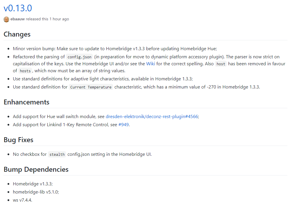

    Das ist der Versionshinweis dazu.

    • ...Also "host" has been removed in favour of "hosts", which now MUST be an ARRAY of string values.
  • Ich probier es jetzt noch mal aus. Sieht so aus das es sich bei 13.1 genau um diese Problematik handelt die jetzt behoben wurde.
  • SeydX Seit 13.1 geht es bei mir nun auch eingeklammert ;)
