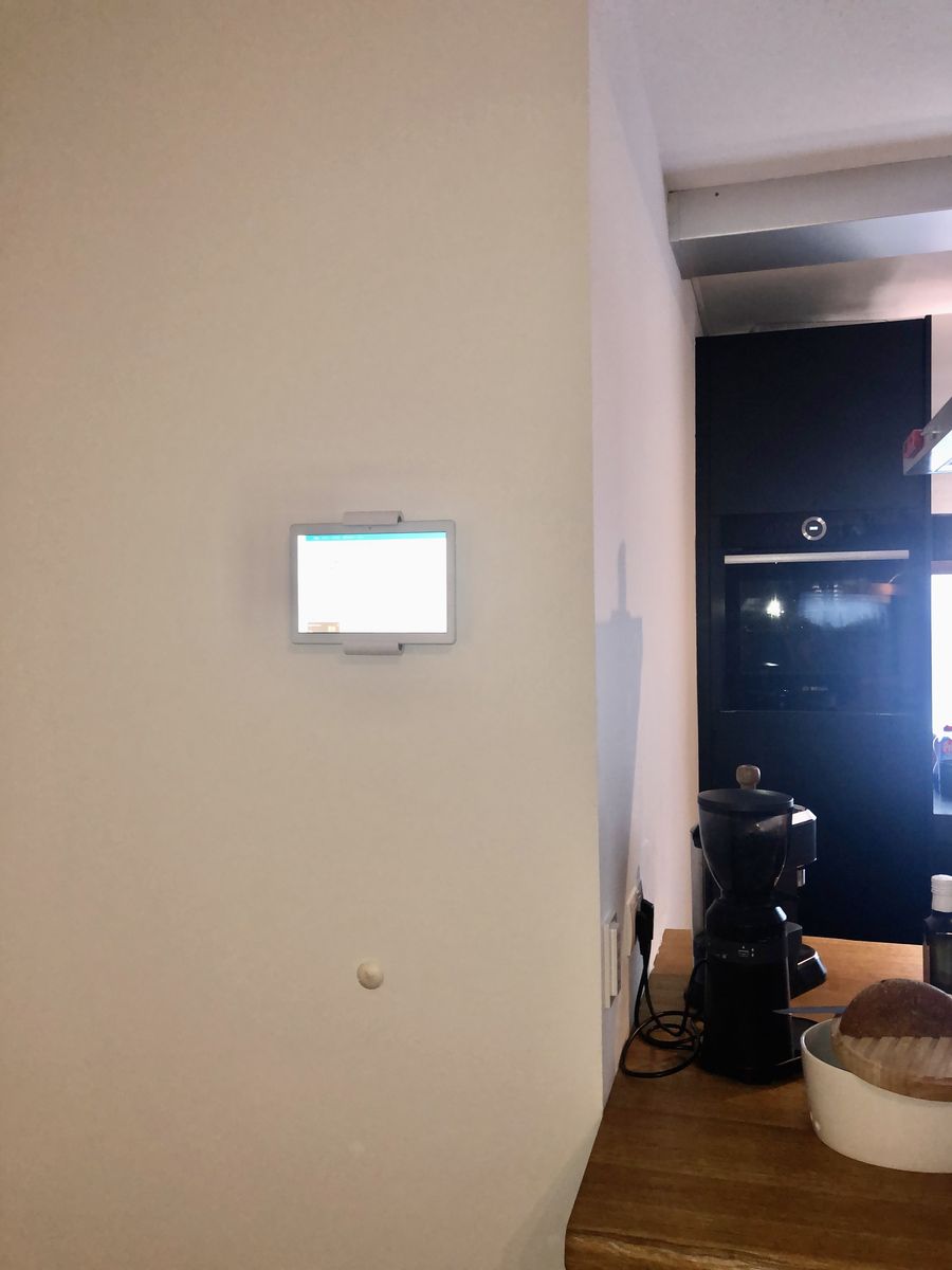

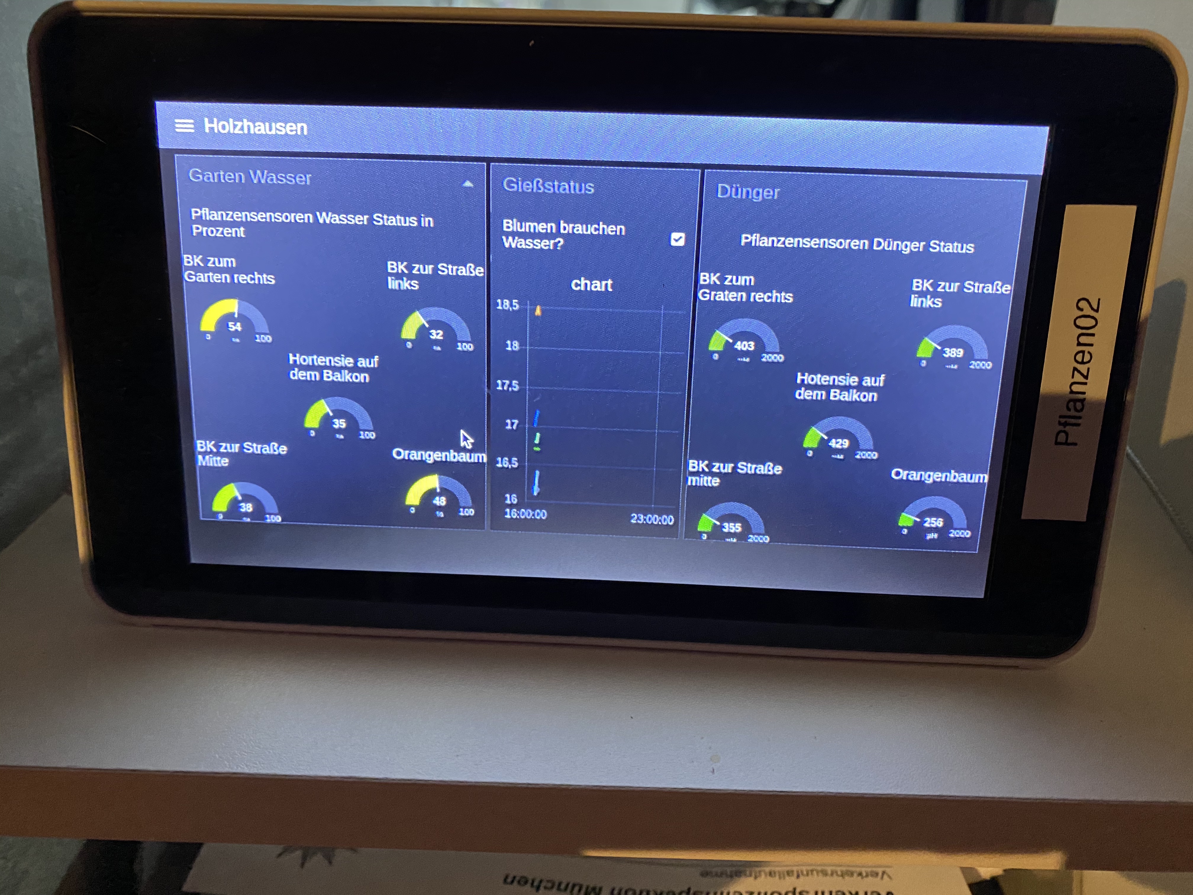

  • Ich bin den Home Assistant Weg gegangen und ich hab lange mit dem Gedanken gespielt einen PI mit Touch so hinzubiegen um eine schicke Steuerzentrale zu erreichen.
    Am Ende wurde es doch ein Tablet, da hier der Mehrwert schlicht durch Funktion erschlagend war.
    Ich kann alle Features des Tablets verwenden bzw. super easy steuern
    u.a.
    - lichtstarkes FHD Display
    - Steuerung ist fluffig
    - die eingebaute Kamera
    - Lautsprecher
    - saubere Lade / Entlade Automatisierung
    hätte ich das alles mit einem Selbstbau umgesetzt, wäre ich auf viel höheren Kosten und/oder sehr viel mehr Aufwand hängen geblieben
    Und Dank Homeassistant brauch ich auch nicht zwingend ein IOS Gerät verwenden. Trotzdem habe ich alle meine Geräte wenn ich möchte genauso in Homekit zur Hand.
    Die Fotos sind zugegebenermaßen schlecht, war aber schon dunkel und ich wollte nicht nochmal welche machen.

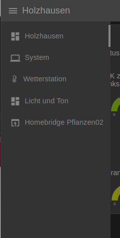

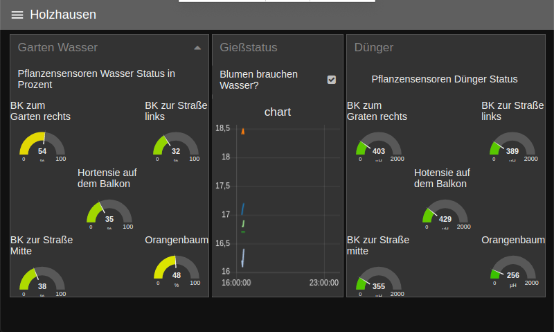

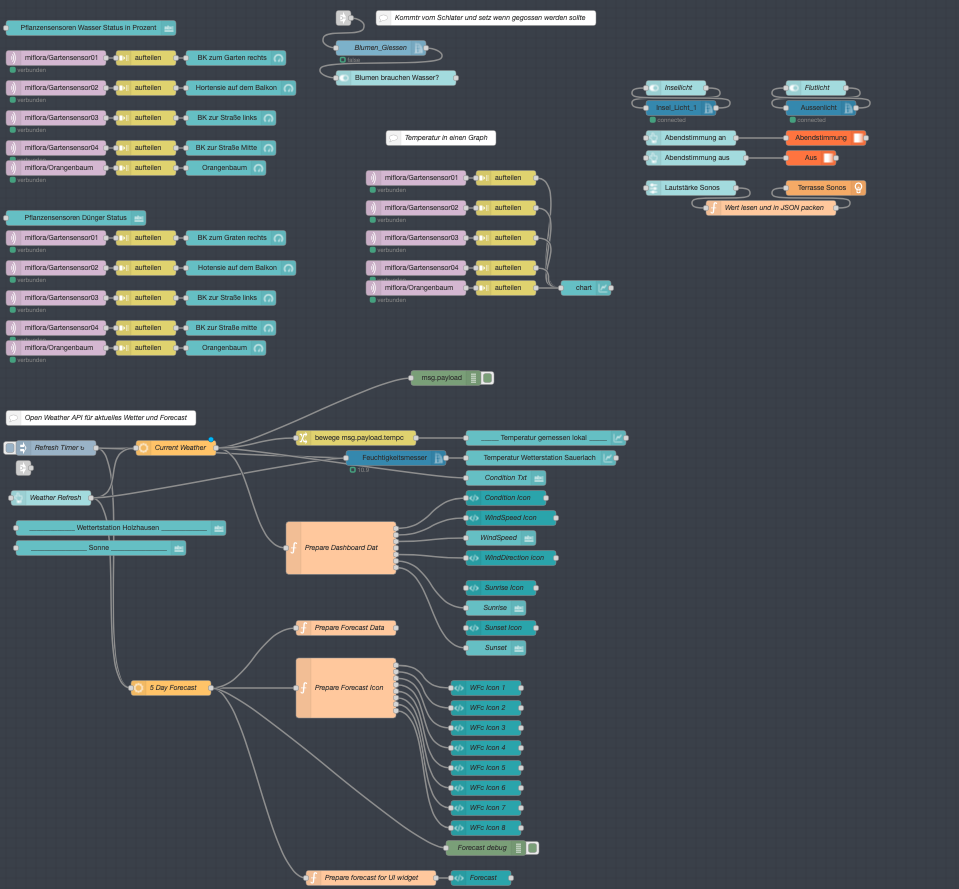

  • also ich hab einen Raspi im Gehäuse mit Bildschirm Touch drin nur für draußen.
    dann hab ich da mit Node-red ein Dashboard gebaut. Gibt es viele fertige Sachen aber auch das Gebastelt ist nicht schwer.
    hab dann ein Desktop nach installiert, einen Browser der eine Webseite aufmacht - eben das Dashboard von Node Red oder ein Grafana mit diversen Sachen drin.
    ich kann also steuern und schalten, gucken steht noch bei mir im Regal als test kommt aber auf die Terrasse pr Musik steuern und Licht und eben auch die Sensoren der Pflanzen im Blick haben
    Ich kann ja mal ne Anleitung schreiben zu. Ist nicht so schwer.
    Das Gehäuse hat den Bildschirm und den Raspi in einem. Und über den Touch kann man das gut steuern.
