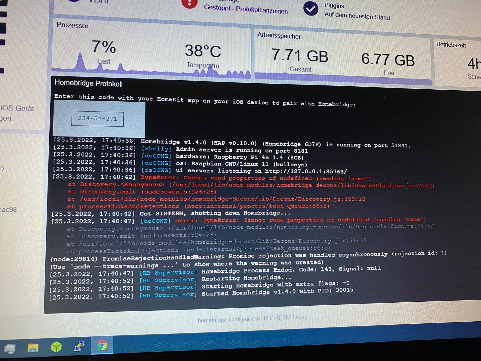

  • Ich bin was neues und habe eine Frage.
    Der Entwickler von Homebridge Hue hat ja gesagt dass das Plugin aufgeteilt wird.
    Wenn ich Hue installiert habe kommen bei mir nur Fehler Meldungen und die Homebridge will nicht starten.
    Wenn ich das Deconz Plugin verwende bekomme ich auch nur Fehlermeldungen..
    Ich möchte aber Phoscon/Deconz nutzen.
    Hatte das vor Weihnachten alles am laufen gehabt aber die Tage waren alle Geräte weg und seitdem habe ich die Probleme mit den Plugins
  • Duisburg bitte keine Themen eröffnen, wenn es im Forum über die Forensuche schon bestehende zu finden gibt! Deinen Beitrag habe ich hierhin verschoben.
    Blöd.
    Auch blöd.
    Blöd ist auch, dass man dir nicht weiterhelfen kann, weil du keinerlei Infos lieferst. Weder welche Fehlermeldungen du erhälst, noch wie deine Plugin Konfiguration aussieht, ob dein Conbee/Raspbee erkannt wird/funktioniert noch sonst was.

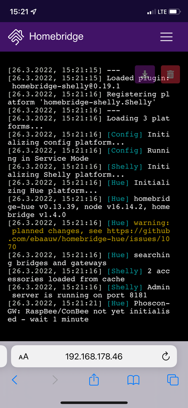

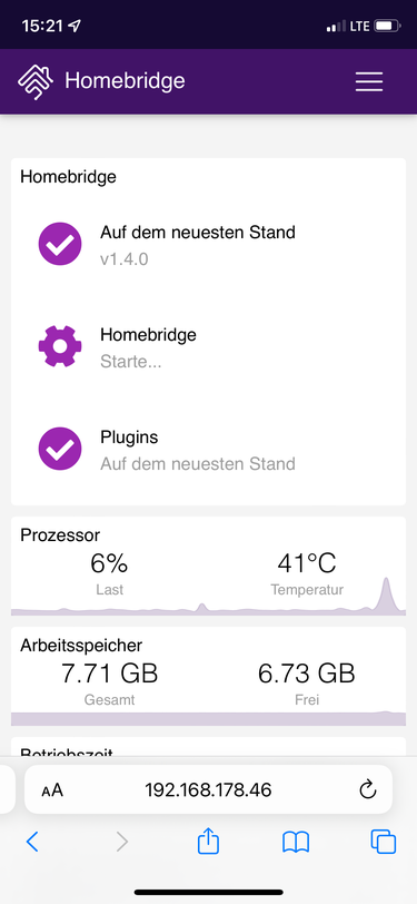

  • Homebridge-Hue
    Angabe Bridge/Gateway
    127.0.0.1:4530
    Fehlermeldung Konsole
    [Hue] warning: Planned changes, see Link
    [Hue] Phoscon-GW: Raspbee/Conbee Not yet initialised- wait 1 Minute
    Und dadurch starte die Homebridge nicht bzw fährt nicht komplett hoch
    Homebridge-Deconz
    lasse ich die Gateway Spalte leer
    2 Mal editiert, zuletzt von Duisburg () aus folgendem Grund: Ein Beitrag von Duisburg mit diesem Beitrag zusammengefügt.
  • homebridge-deCONZ würde ich nicht empfehlen, das steckt noch in den Kinderschuhen und ist nur für experimentierfreudige aktuell gedacht. Der Entwickler hat versprochen, wenn das Plugin stabil läuft eine entsprechende Version 1.0 zu veröffentlichen sowie eine Anleitung zur Einrichtung. Aktuell ist es noch eine Pre-/Vorabversion
  • Auch wenn ich mich ungern wiederhole: wie sieht deine Plugin Konfiguration aus? wird dein Conbee/Raspbee erkannt bzw. funktionieren die Geräte über die Phoscon-Weboberfläche? Was steht bei den Einstellungen vom deCONZ Gateway unter Firmware/Version?
    EDIT: @Dampf Probleme machen eher die anderen Meldungen:
    [Hue] Searching bridges and Gateways
    [Hue] Phoscon GW: RaspBee/ConBee not yet initialised - wait 1 minute
    Die zweite Fehlermeldung besagt, dass die deCONZ Rest API eine bridgeid von nur Nullen 0000000000000 bei der Anfrage vom Homebridge-Hue anstatt die MAC-Adresse vom RaspBee oder ConBee zurück liefert.
    Spontan würde ich vermuten, dass das Plugin den Raspbee/Conbee nicht findet, entweder weil er nicht am Pi erkannt wird oder evtl. der deconz.service nicht aktiv ist.
    Dazu müssten aber erstmal meine Fragen von der Seite vorher bzw. hier nochmal kopiert beantwortet werden, damit man überhaupt weiter auf Fehlersuche gehen kann
  • wie sieht deine Plugin Konfiguration aus? wird dein Conbee/Raspbee erkannt bzw. funktionieren die Geräte über die Phoscon-Weboberfläche? Was steht bei den Einstellungen vom deCONZ Gateway unter Firmware/Version?
    Hue Plugin
    Habe beim Gateway 3 Sachen gemacht.
    1. ohne ip
    2. mit der ip vom Raspberry mit dem deconz Port
    3. 127.0.0.1
    Auf die Web Oberfläche kann ich zugreifen. Habe zum einen den Aqara Lichtsensor drin, da sehe ich die Lux Veränderungen
    Dann habe ich den Aqara Türsensor sehe da auch den Zustand.
    dazu kommen noch Ikea Schalter& Rollo
    deConz Gateway
    Firmware 26660700
    Version 2.15.00 / 16.3.2022
    Hoffe das ich jetzt alle Infos gegeben habe, sorry nochmal
