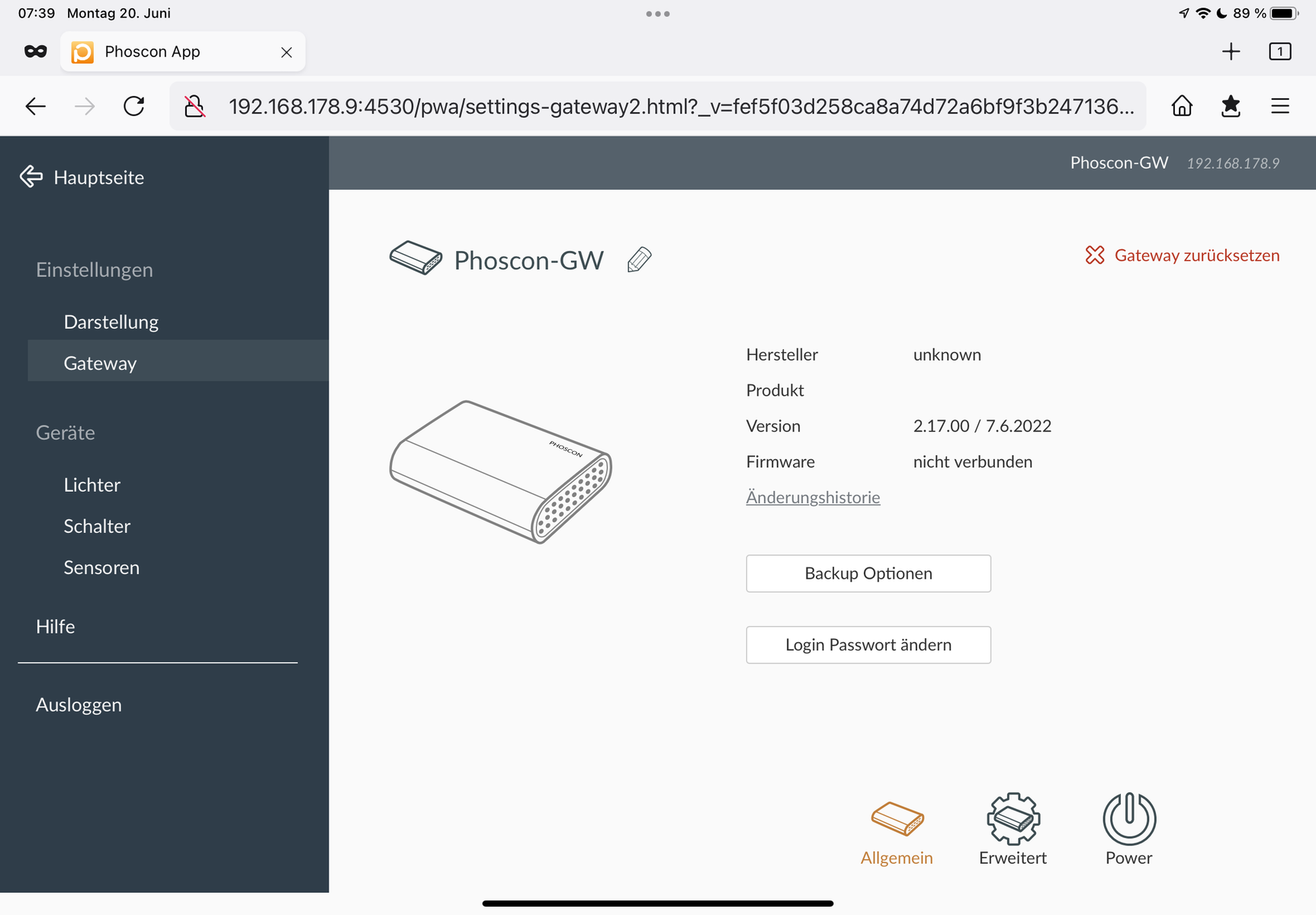

    ich habe jetzt ein neues Problem. Heute bin ich zurück und ich kann mich per http://phoscon.de/pwa/ nicht mehr auf den Stick einloggen, um neue Geräte zu verbinden. Das Passwort ist immer falsch. Ich bin mir zu 100% sicher, dass ich das richtige eintippe, aber es geht nicht.
    Ich habe jetzt das alles was mit Deconz zu tun hat vom Raspi gelöscht und den Stick physisch entfernt. Und trotzdem geht die Seite noch und ich kann auch nichts resetten. Neustarten geht natürlich nicht mehr, da die Software ja nicht mehr auf dem Raspi drauf ist. Trotzdem bekomme ich diese Nachricht: "Das Zurücksetzen des Passworts ist während der ersten 10 Minuten nach dem Gateway-Neustart möglich. Durch das Zurücksetzen wird das Standardpasswort wiederhergestellt. Passwort zurücksetzen"
    Muss ist erst das komplette Betriebssystem neu drauf machen, um diesen einfachen Passwort Reset des Deconz Adapter zu machen? Jemand eine Idee?
    Update: so langsam bin ich richtig Ratlos. Ich habe den Rapi jetzt ausgeschaltet und das Gertät aus dem Router entfernt. Ich habe den Router und alle PCs neu gestartet, aber wenn ich auf die phoscon Seite gehe findet der noch immer mein Gateway und sagt das Passwort ist falsch. Wo ist das denn gespeichert?? Im Router und allen mir in meinem Netzwerk bekannten Geräten nicht, aber trotzdem findet der das noch. Ich will das Gerät doch nur komplett auf Factory Einstellungen zurück setzen.
    3 Mal editiert, zuletzt von lito ()

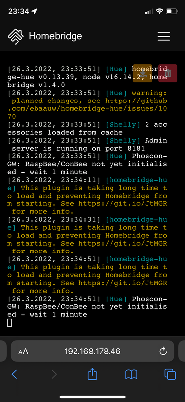

    ich bin etwass verzeifelt. Ich habe heute drei Silvercrest Fenster-Sensoren bekommen. Ich fand 3 Stück für 25 Euro einen Versuch wert. Leider bekomme ich die Sensoren nicht mit meinem Conbee II-USB-Stick verbunden. Ich nutze Homebridge und Conbee II schone lange und hatte daher die Vermutung, dass die Software vielleicht nicht mehr auf dem aktuellen Stand ist. Daher habe ich mich an einem Update versucht und war eigentlich der Meinung, dass es sauber durchgelaufen ist. Allerdings wird Homebridge zwar gestartet, aber wird sofort angehalten, ohne das ich erkennen kann warum.
    Zuerst gab es einen Timeout beim homebridge-hue-Plugin. Das war jedoch darauf zurückzuführen, dass in der Config-Datei vom Deconz der Port 80 statt der vorherige 8090 angesprochen werden musste. Das habe ich korrigiert, aber es läuft trotzdem nicht rund. das Firmware-Update auf die aktuellste Version des Deconz hat funktioniert. Hier bin ich jetzt bei Version 26780700.
    Ich habe eine Sicherung aufgespielt, damit es wieder läuft, bin aber natürlich nicht zufrieden. Aktuell bin bei Deconz aauf Version 2.05.84 vom September 2020. Hombridge (1.6.0) und die Plugins sind alle aktuell.
    Wie muss ich vorgehen, damit das Update eingespielt wird und Homebridge danach auch wieder rund läuft? Für Tips wäre dankbar.

    Wenn ich mich auf der Phoscon-Oberfläche anmelden will und mein Passwort eingebe, kommt die Fehlermeldung "Login fehlgeschlagen". Das Passwort passt 100%. Wenn ich in Homebridge eine Aktion mit einem bei Phoscon registrierten Geräte auslöse, komme ich ohne Passwortabfrage auf die Oberfläche (???).
    Allerdings sieht meine Gateway-Ansicht so aus:
  • Cache habe ich gelöscht. Die Anzeige beim Gateway passt wieder, Software- und Firmwarestand werden angezeigt.
    Die Anmeldung funktioniert jedoch weiterhin nicht. Ich hatte das gestern auch schon mal und plötzlich ging es wieder. Eventuell ibt es hier ein Block bei zu vielen Anmeldung in kurzer Zeit.
