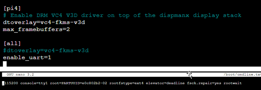

Mach mal in der Konsole folgendes:
sudo nano /boot/config.txt
füge dort am Ende enable_uart=1
ein
Dann
sudo nano /boot/cmdline.txt
Bitte dort console=serial0. löschen
egal
sehen jetzt so aus....also neu gebootet. Der Stick ist leider immer noch nicht sichtbar.

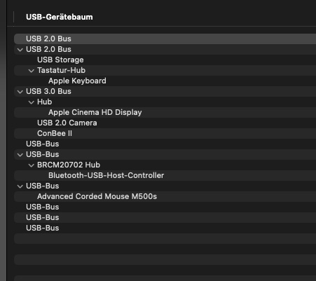

Um den Stick zu prüfen mal diesen an einen Mac anstecken und dann im SystemProfiler unter USB schauen, ob er dort erscheint:
Dann wissen wir, ob er zumindest o.k. ist.
