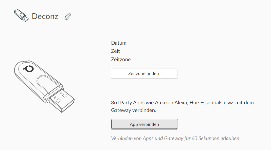

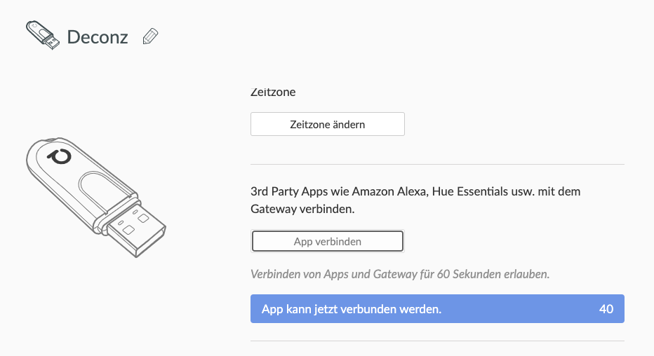

    Einstellungen
    Deconz App-verbinden habe ich beim Neustart ausgeführt.

    [16.11.2021, 09:29:27] [HUE] Deconz: request 1: POST / {"devicetype":"homebridge-hue#phoscondeconz"}
    [16.11.2021, 09:29:27] [HUE] Deconz: request 1: api error 101: link button not pressed
    [16.11.2021, 09:29:27] [HUE] Deconz: unlock gateway to create a user - retrying in 15s
    Sobald ich wieder im Phoscon die App Verbinde läuft die HUE wieder.
    Was muss ich tun, damit dies nicht immer manuell notwendig ist?

  • Was muss ich tun, damit dies nicht immer manuell notwendig ist?
    Die Plugin-Beschreibung aufmerksam lesen ;)
    oder schau einfach mal hier: RE: homebridge-hue
    dir fehlt der User in deiner config.json, wenn der drin steht musst du den Link-Button nicht mehr drücken.
