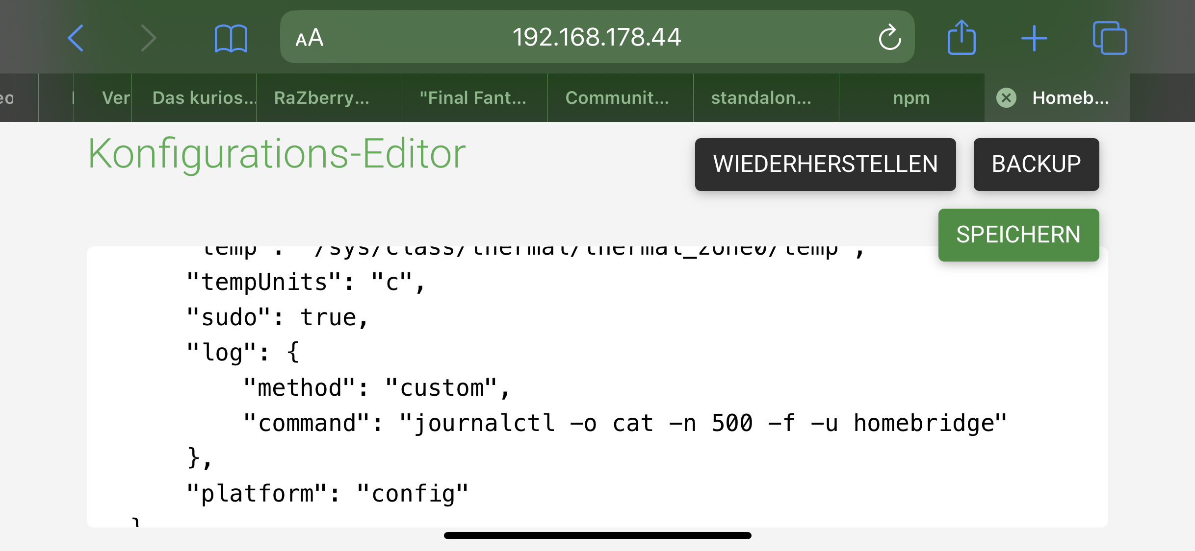

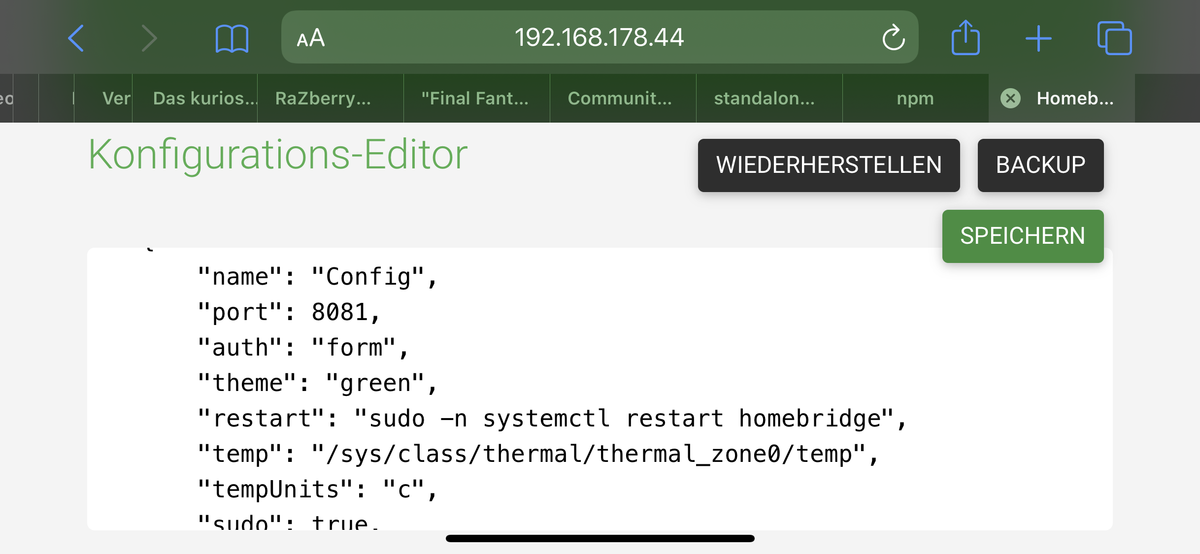

    Hier mal meine config
    "name": "Config",
    "port": 8081,
    "auth": "form",
    "theme": "green",
    "tempUnits": "c",
    "sudo": true,
    "log": {
    "method": "custom",
    "platform": "config"
  • Das ist alles was in deiner Homebridge-config steht ? Hast Du keine Geräte? keine Plugins? kein nix?
