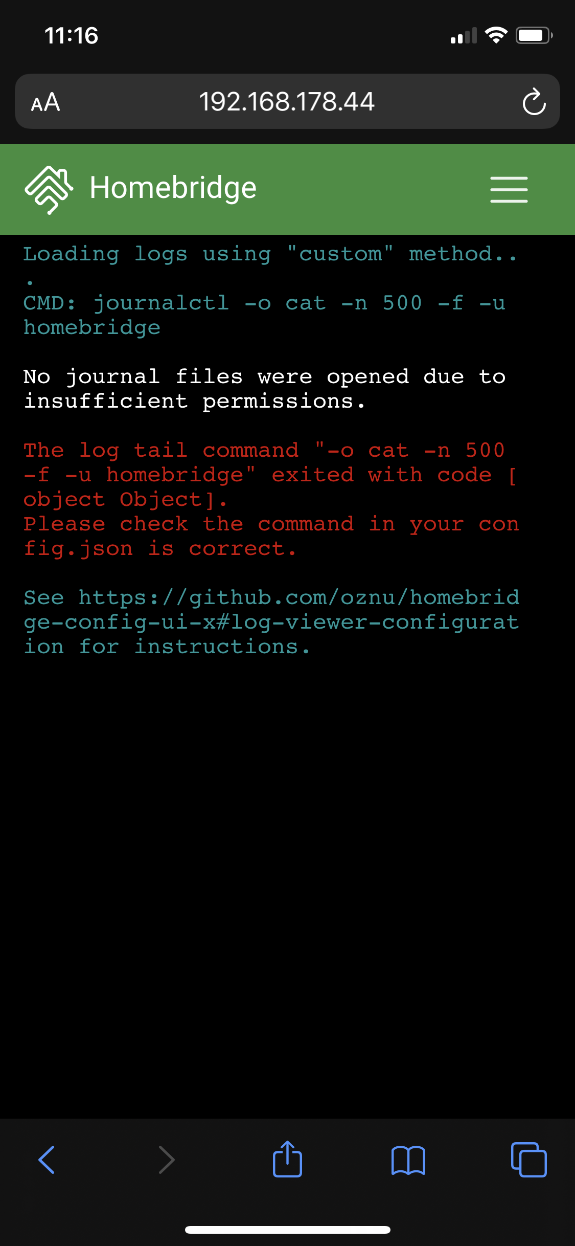

Hi habe mal ne frage Kriege bei mir leider keine log angezeigt kann mir da einer weiter helfen

HI erlich gesagt habe ich die log noch die da ausgelesen wollte es jetzt mal so Probieren.
Habe mein log normal über ftp ausgelesen.
Also glaube ich das es noch nie Funktoiniert hat.

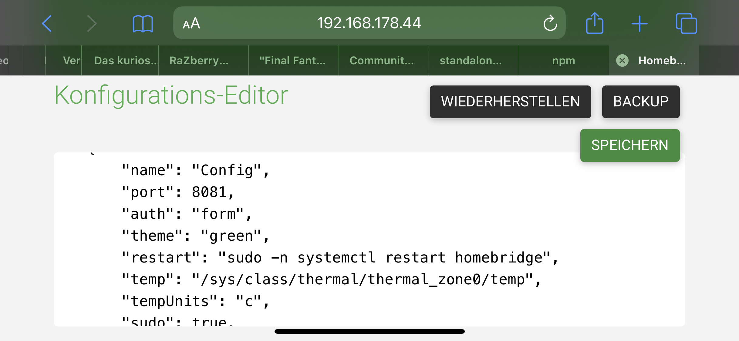

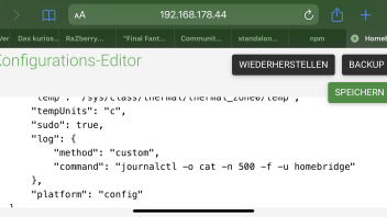

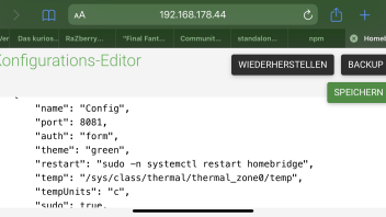

Hier mal meine config
"name": "Config",
"port": 8081,
"auth": "form",
"theme": "green",
"tempUnits": "c",
"sudo": true,
"log": {
"method": "custom",
"platform": "config"
Das ist alles was in deiner Homebridge-config steht ? Hast Du keine Geräte? keine Plugins? kein nix?

Was passiert denn, wenn du den Befehl journalctl -o cat -n 500 -f -u homebridge im Terminal eingibst? Kommt da eine ähnliche Fehlermeldung oder siehst du dann den Log-Auszug?
