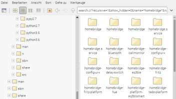

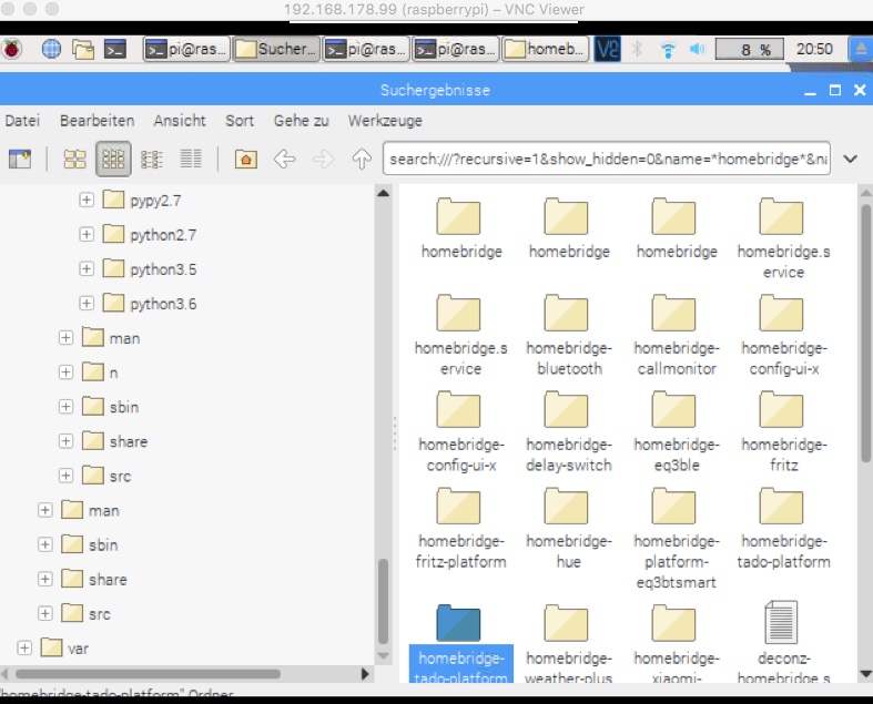

    ich habe mal in /etc/systemd/system geschaut, aber da gibt es nur einen homebridge.service mit dem Inhalt
    Ich würde gerne endlich alles wieder zum Laufen bekommen....die Config hängt auch irgendwie in /var/homebridge/config.json
    Das ist irgendwie undurchsichtig für mich.....
    Habe herausgefunden, dass das Plugin unter /home/pi/node_modules liegt, die anderen unter /usr/local/lib/node_modules
    sschuste  FettesB @vgnsxe Was muss ich nun tun, damit ich die eine Instanz lösche und alles nur über eine Config mache und auch dort die Plugins habe? Ich habe auch herausgefunden, dass es doch diverse .Service Dateien und Homebridge Dateien gibt.
  • Habe herausgefunden, dass das Plugin unter /home/pi/node_modules liegt, die anderen unter /usr/local/lib/node_modules
    Diese Plugin wurde anders installiert als die anderen Plugins. Plugins landen immer in /home/pi/node_modules wenn du sie nicht global installierst.

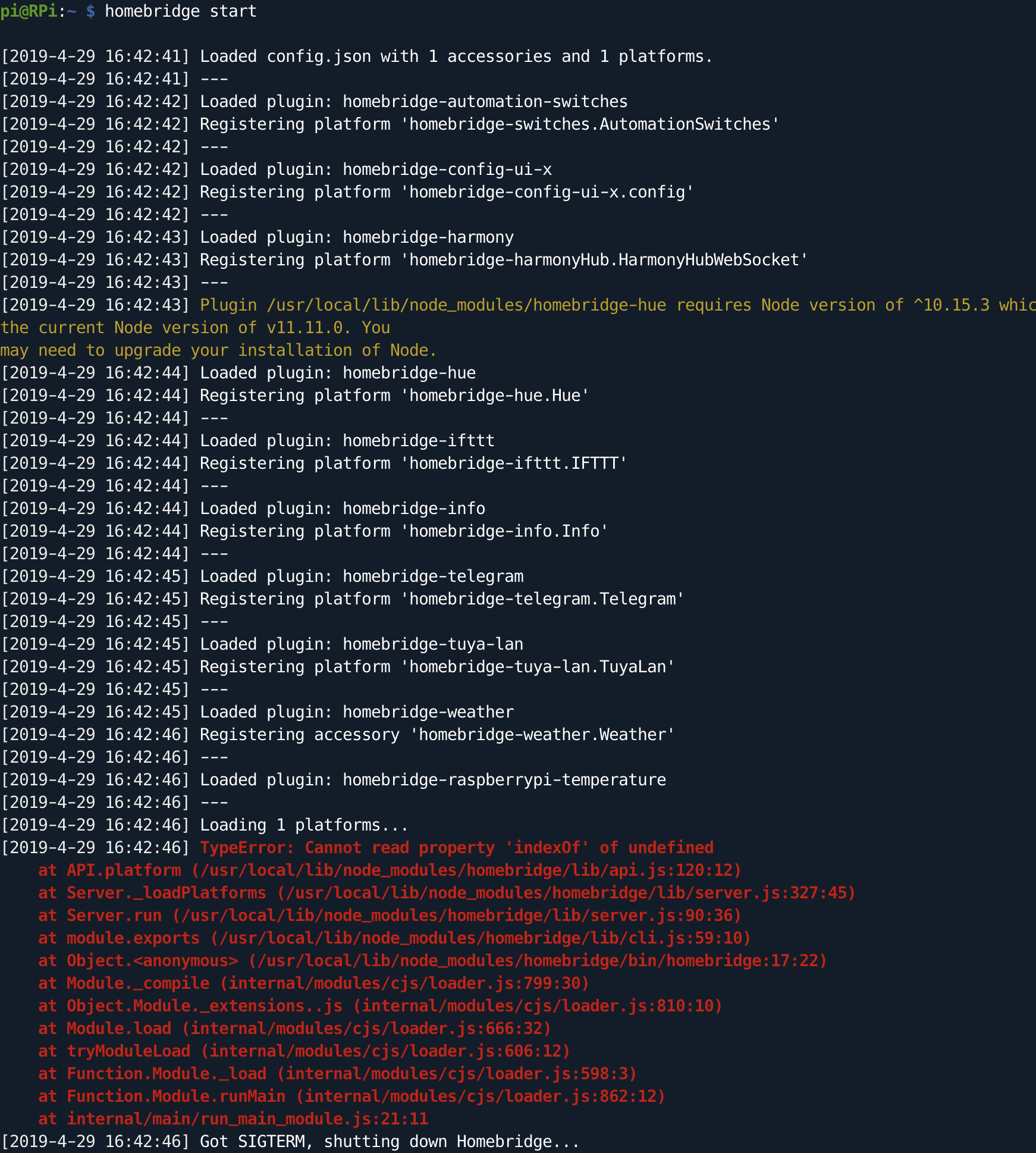

  • Hallöchen,
    Meine Homebridge zickt seit einigen Tagen brutal rum und ich weiß nich so recht, was da los ist.
    Die Probleme gingen los, als ich zuletzt über das config ui Plugin diverse Updates installiert habe.
    Im Anhang habe ich mal die entsprechende Terminal Ausgabe angefügt. Wäre total gut, wenn mal kurz jemand einen Blick drauf werfen könnte.
  • Da es beim Laden von raspi temperature den Fehler gibt, wuerde ich mich um dieses Plugin als erstes Kuemmern!

  • ne, leider haben alle tipps nicht zum erfolg geführt. hier nochmal die Terminal ausgabe:
    [2019-4-30 22:59:56] Loaded config.json with 1 accessories and 1 platforms.
    [2019-4-30 22:59:56] ---
    [2019-4-30 22:59:56] Loaded plugin: homebridge-automation-switches
    [2019-4-30 22:59:56] Registering platform 'homebridge-switches.AutomationSwitches'
    [2019-4-30 22:59:56] Loaded plugin: homebridge-config-ui-x
    [2019-4-30 22:59:56] Registering platform 'homebridge-config-ui-x.config'
    [2019-4-30 22:59:57] Loaded plugin: homebridge-harmony
    [2019-4-30 22:59:57] Registering platform 'homebridge-harmonyHub.HarmonyHubWebSocket'
    [2019-4-30 22:59:57] ---
    [2019-4-30 22:59:57] Plugin /usr/local/lib/node_modules/homebridge-hue requires Node version of ^10.15.3 which does not satisfy the current Node version of v11.11.0. You may need to upgrade your installation of Node.
    [2019-4-30 22:59:59] Loaded plugin: homebridge-hue
    [2019-4-30 22:59:59] Registering platform 'homebridge-hue.Hue'
    [2019-4-30 22:59:59] ---
    [2019-4-30 22:59:59] Loaded plugin: homebridge-ifttt
    [2019-4-30 22:59:59] Registering platform 'homebridge-ifttt.IFTTT'
    [2019-4-30 22:59:59] Loaded plugin: homebridge-telegram
    [2019-4-30 22:59:59] Registering platform 'homebridge-telegram.Telegram'
    [2019-4-30 23:00:00] Loaded plugin: homebridge-tuya-lan
    [2019-4-30 23:00:00] Registering platform 'homebridge-tuya-lan.TuyaLan'
    [2019-4-30 23:00:00] ---
    [2019-4-30 23:00:00] Loading 1 platforms...
    [2019-4-30 23:00:00] TypeError: Cannot read property 'indexOf' of undefined
    at API.platform (/usr/local/lib/node_modules/homebridge/lib/api.js:120:12)
    at Server._loadPlatforms (/usr/local/lib/node_modules/homebridge/lib/server.js:327:45)
    at Server.run (/usr/local/lib/node_modules/homebridge/lib/server.js:90:36)
    at module.exports (/usr/local/lib/node_modules/homebridge/lib/cli.js:59:10)
    at Object. (/usr/local/lib/node_modules/homebridge/bin/homebridge:17:22)
    at Module._compile (internal/modules/cjs/loader.js:799:30)
    at Object.Module._extensions..js (internal/modules/cjs/loader.js:810:10)
    at Module.load (internal/modules/cjs/loader.js:666:32)
    at tryModuleLoad (internal/modules/cjs/loader.js:606:12)
    at Function.Module._load (internal/modules/cjs/loader.js:598:3)
    at Function.Module.runMain (internal/modules/cjs/loader.js:862:12)
    at internal/main/run_main_module.js:21:11
    [2019-4-30 23:00:00] Got SIGTERM, shutting down Homebridge...
  • Poste doch mal deine config, vielleicht finden wir da n Fehler...
  • Auch ein netter Ansatz, Marco Schmidt und danke fuer die Korrektur FettesB jedoch habe ich bisher den oben beschriebenen Fehler ausschließlich erlebt, wenn die config.json nicht korrekt ist und etwas nicht gefunden wurde. Deshalb gehe ich davon aus, dass wir mit der config den Fehler relativ schnell beheben sollten.
  • also die config hab ich gerade mal in json lint reingeworfen. die is korrekt.
    Das Problem liegt mMn irgendwo bei der Homebridge ansich.
    Auch wenn sie laut jsonlint korrekt ist, kann sie trotzdem falsche Werte enthalten, die diesen Fehler hervorrufen!
    Wenn du nach dem Fehler und homebridge suchst, findest du NUR Eintraege mit Fehler in der config.
    Aber okay, wenn du denkst die ist korrekt, dann such weiter wo anders nach einer Loesung!
    Nach meinem Verständnis wird dort nur die Syntax geprüft, das heißt, ob alle Kommas und Klammern richtig sind, ob die Befehle richtig geschrieben sind, usw. Dein Setup wird und kann dort nicht geprüft werden. Daher wäre ein Blick in Deine config.json sicherlich hilfreich.
  • Sieht so aus, als steckte ein accessory in den platforms.
