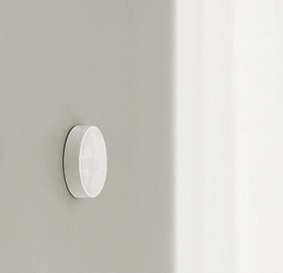

  • Über ein entsprechendes Gateway/Hub gibt es den Mijia Light Sensor in HomeKit, wenn es denn ein reiner Lichtsensor sein muss.
    Ansonsten sind in den Bewegungsmeldern zumeist die Sensoren mit drin, welche auch die Beleuchtungsstärke (lux) erfassen.
