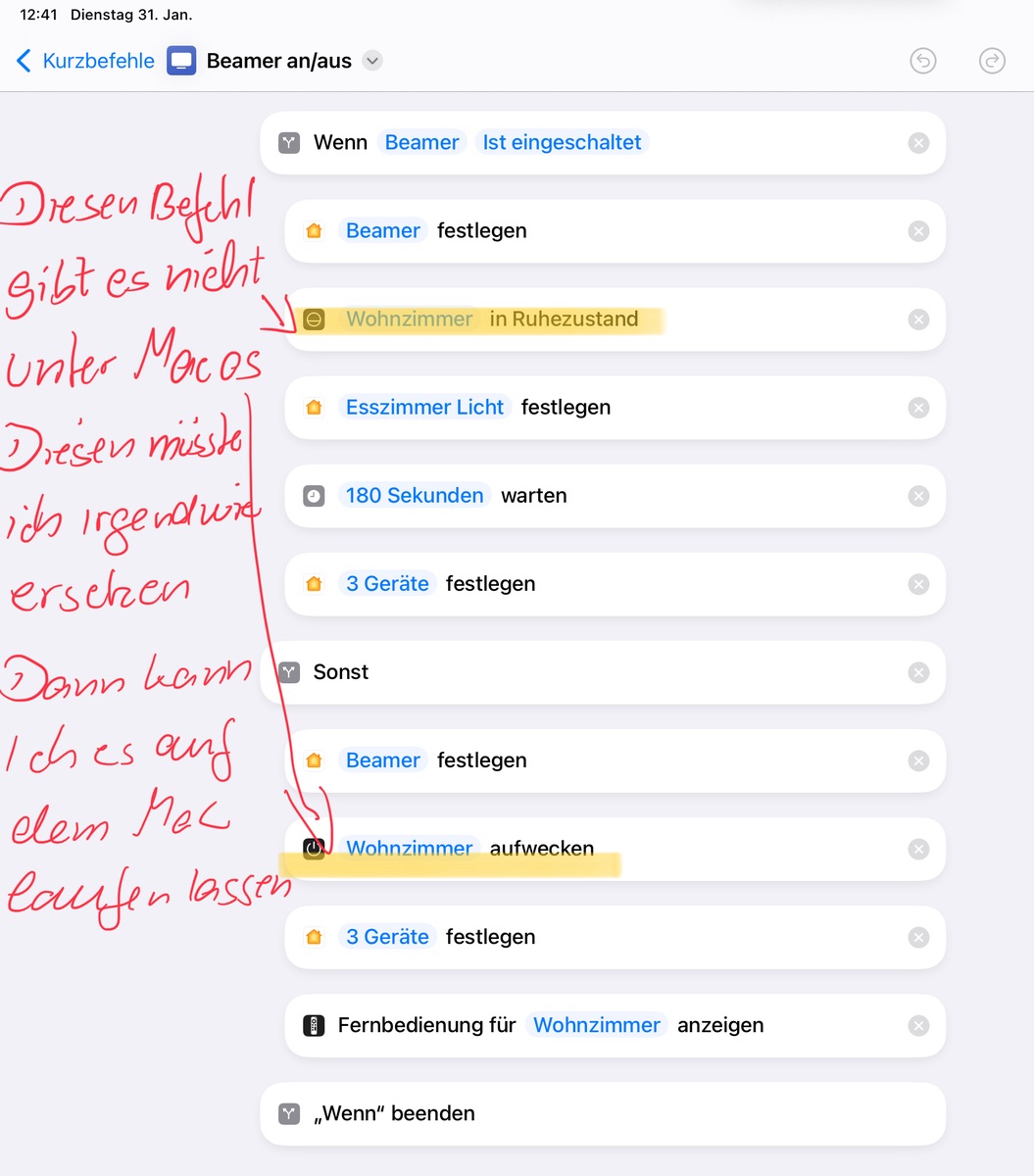

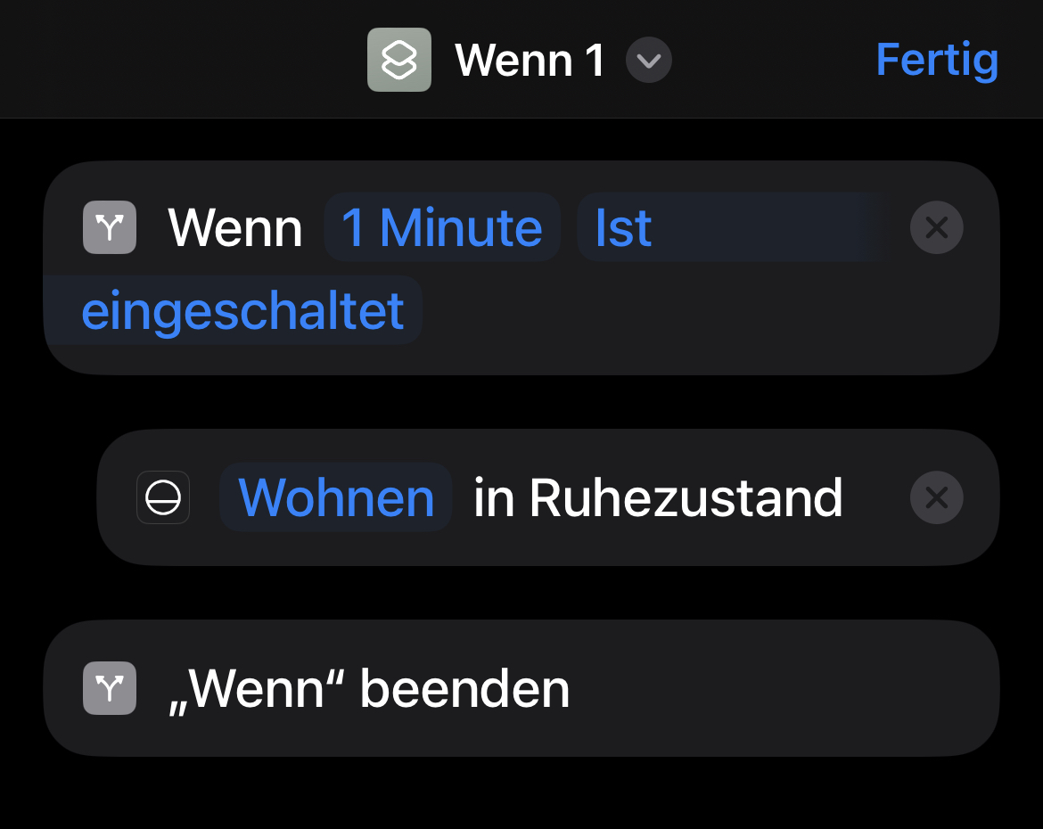

Mit iOS13 wird sich dies dann ja ändern, dort kannst du um 3 Uhr dann den die Harmony abschalten lassen.
Aktuell musst du aber Probleme haben, wenn dieser Backup-Plan greift und deine jetztige Automation bzw. das CEC deine Geräte abschaltet. Denn deine Harmony weiß ja nicht das nun die Geräte aus sind und wenn du sie beim nächsten mal über die Harmony einschalten willst, musst du das einzeln über den Gerätemodus machen oder über die Hilfe wo dann abgefragt wird ob alles Geräte in nun so eingeschaltet sind wie du es willst.
Falls nicht der TV Modus im Harmony Plugin verwendet wird, müsste es sogar nun in iOS12 schon gehen. Denn dann hast du ja entsprechende Schalter für deine ganzen Aktionen und einen All Off Schalter.

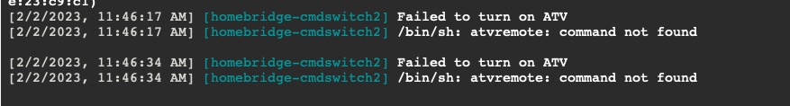

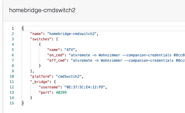

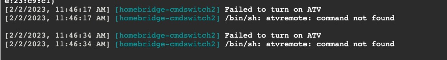

Hallo zusammen
Ich möchte mich dem Thema ATV ein/aus schalten bzw Ruhemodus annehmen aber kann aktuell nicht folgen wie ich vorgehen muss ![]()
- welches Plugin benötige ich für den curl Befehl vom Eintrag #15 bzw. #35 verwenden kann
- wäre da das Plugin homebridge-http-switch möglich
- wie finde ich den Pairing Code heraus? Ist das wie schon erwähnt tatsächlich die Seriennummer?
