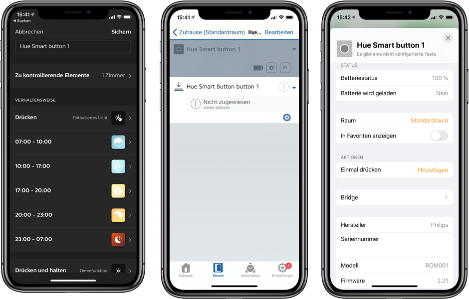

  • Ich hab heute einen Hue Smart Button bekommen.
    Die Einbindung in das Hue System war natürlich super einfach. In HomeKit ist er damit ebenfalls sofort vorhanden.
    Nun allerdings meine Frage, wie ich den Button in der Hue ab "nichts" zugewiesen bekomme, so dass ich ihn "Einmal drücken" in HomeKit zuweisen kann?
    In der Hue App muss ich den Button zwangsläufig einem, oder mehreren Räumen zuweisen, oder der dem ganzen Haus. Nichts zuweisen, finde ich nicht.
    Und damit würde er ja auch weiter durch das Licht schalten, wenn ich ihm in HomeKit eigentlich einer Szene zuweisen will.

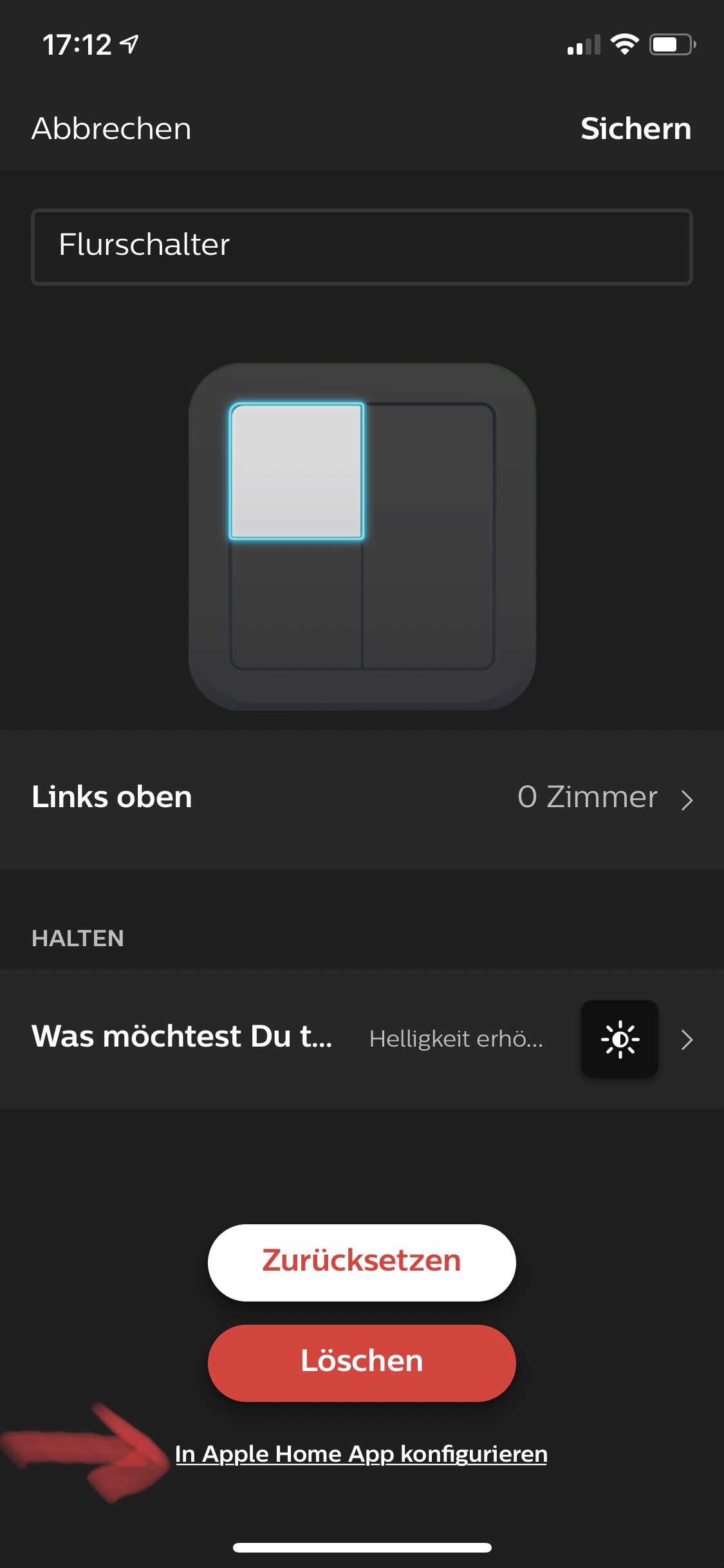

  • Hue App -> Einstellungen -> Zubehör einrichten -> Zubehör auswählen und dann ganz nach unten Wischen. Dort ist bei den Hue Motion Sensor, Hue Motion Outdoor Sensor und auch bei den Hue Dimmer dann Zurücksetzten, Löschen und In Apple Home App Konfigurieren.
    Gibt es diese 3 Auswahlmöglichkeiten nicht mehr bei diesen Smart Button?
  • Bei den Senic Friends of Hue Schaltern gibt die Optionen.
    Ich habe den Schalter bei der Ersteinrichtung einem Raum zugeordnet, umbenannt, dann gespeichert. Anschließend den Schalter wieder in der Hue App anwählen und ganz unten „In Apple Home App konfigurieren“ auswählen (siehe Screenshot).
    Damit wird die Konfiguration des Schalters in der Hue App resettet (Name bleibt erhalten) und du kannst ihn in einer anderen App einrichten.

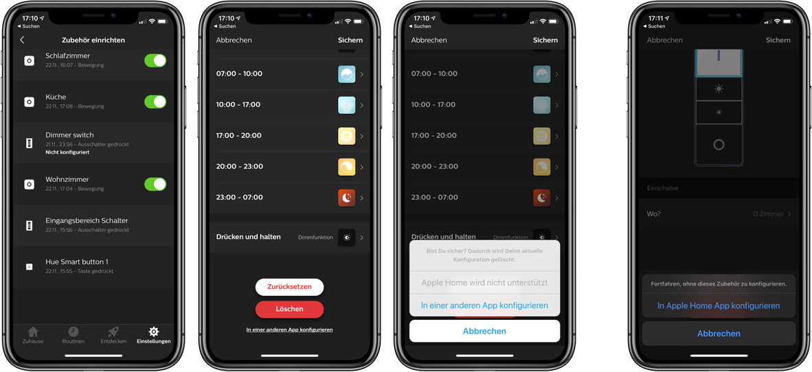

  • Dank Dir. Du meinst das?
    Scheint für den Smart Button wohl keine Option zu sein. "Apple Home wird nicht unterstützt" ?(
    Ganz seltsame Anzeige.
    Dem Dimmer switch kann ich in der Hue App einfach "nichts" zuweisen und er bleibt in HomeKit erhalten um alle Tasten dort konfigurieren zu können.
    Was ich nun gemacht habe mit dem Button, auf "In einer anderen App konfigurieren" angetippt.
    Dadurch hat er die Konfiguration in der Hue App verloren, ist aber für den Moment noch in der Home App.
    So ganz eindeutig ist das alles nicht. Aber immerhin dank des Denkanstoß zumindest eine Lösung. Danke nochmal.

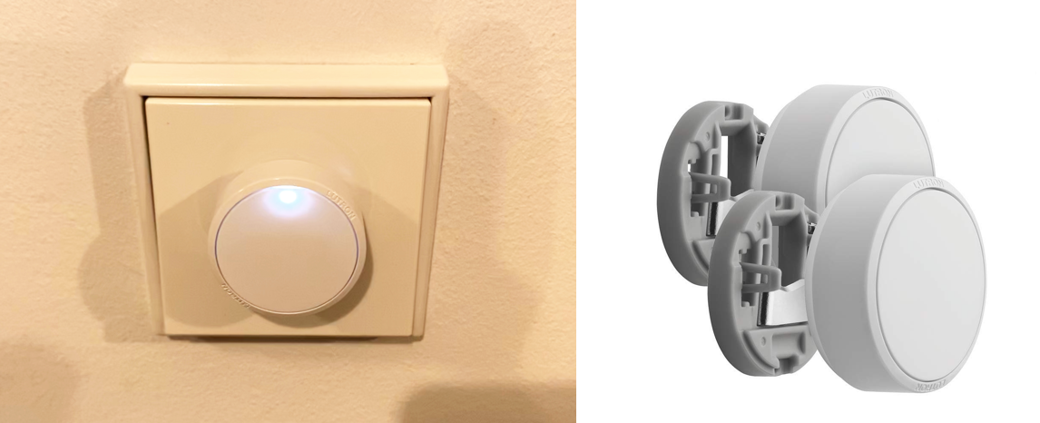

  • 0rangeX Nochmal danke für den Hinweis zu dem Lutron Aurora Schalter.
    Mein Aurora Dimmer 2-Pack habe ich heute aus USA bekommen und der Dimmer ist optisch und funktionell nun genau wie ich einen haben wollte.
    Allerdings tatsächlich wie schon erwartet kein HomeKit, obwohl "Friends of Hue". Das hat mir vorab aber auch der Support so mitgeteilt.
    Natürlich schade, aber für meine Zwecke dennoch absolut okay. Mir ging es um die Optik den Dimmer einfach auf den vorhandene Schalter mit gutem 3M VHB Klebeband kleben zu können ohne die Halteklammer am Aurora nutzen zu müssen. Und natürlich das der Schalter beim Drehen dimmbar ist.

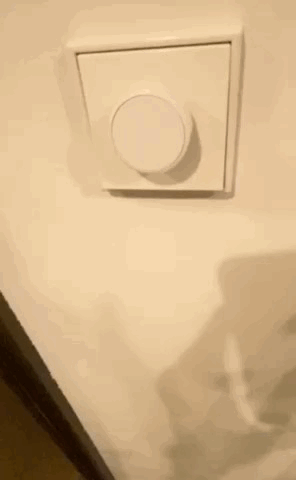

  • Du hast da aber nicht so einen US Schalter drunter, sondern so einen Kippschalter? Wird der nicht ausversehen betätigt beim drücken?
    Es ist ein Tastschalter drunter. Um einen blinden Deckel drauf zu machen, müsste ich alles drunter komplett ausbauen. Darauf hatte ich keinen Nerv.
    Aber der Tasterschalter kippt nicht bei der Benutzung des Aurora.
