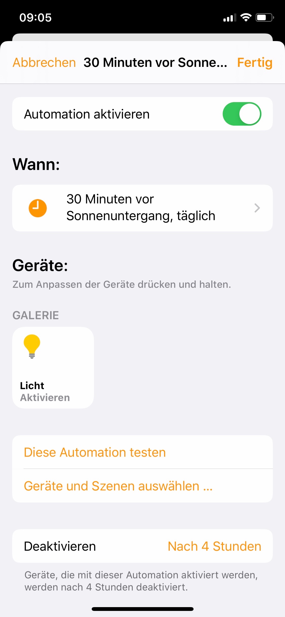

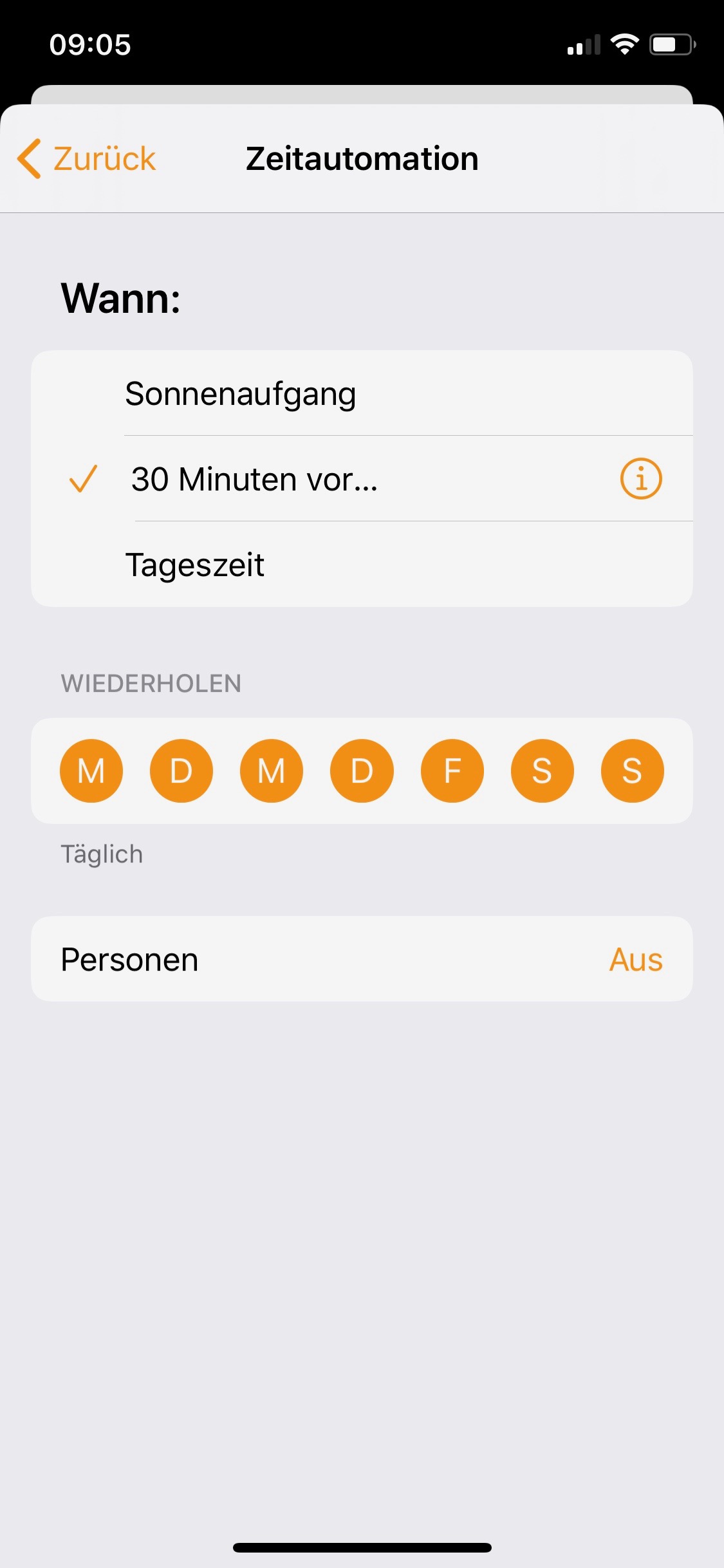

    ich möchte ein Licht über eine Automation schalten. Dazu habe ich einen Eve Energy Steckdosenadapter in HomeKit integriert und eine Automation erstellt:
    30 Minuten vor Sonnenuntergang, täglich
    Geräte: Eve Energy aktivieren
    Deaktivieren: Nie
    Die Lampe soll also leuchten, bis ich sie über die App manuell ausschalte.
    Leider läuft die Automation nur unmittelbar an dem Tag, nachdem ich die Automation erstellt habe. Am kommenden Tag wird die Lampe nicht mehr aktiviert. Ich habe die Automation mehrfach gelöscht und neu aufgesetzt, jedesmal mit dem selben Ergebnis.....
    Kann mit jemand erklären, was hier eventuell falsch konfiguriert ist?
    Vielen Dank

    Ein paar Screenshots von der Automation wären hilfreich, dann können wir mal einen prüfenden Blick drüber werfen.
  • Habe es mittlerweile mit der Einstellung "Deaktivieren nach 4 Stunden" versucht. Leider das selbe Ergebnis. Am nächsten Tag startet die Automation nicht :(. Hat jemand einen Tipp?
