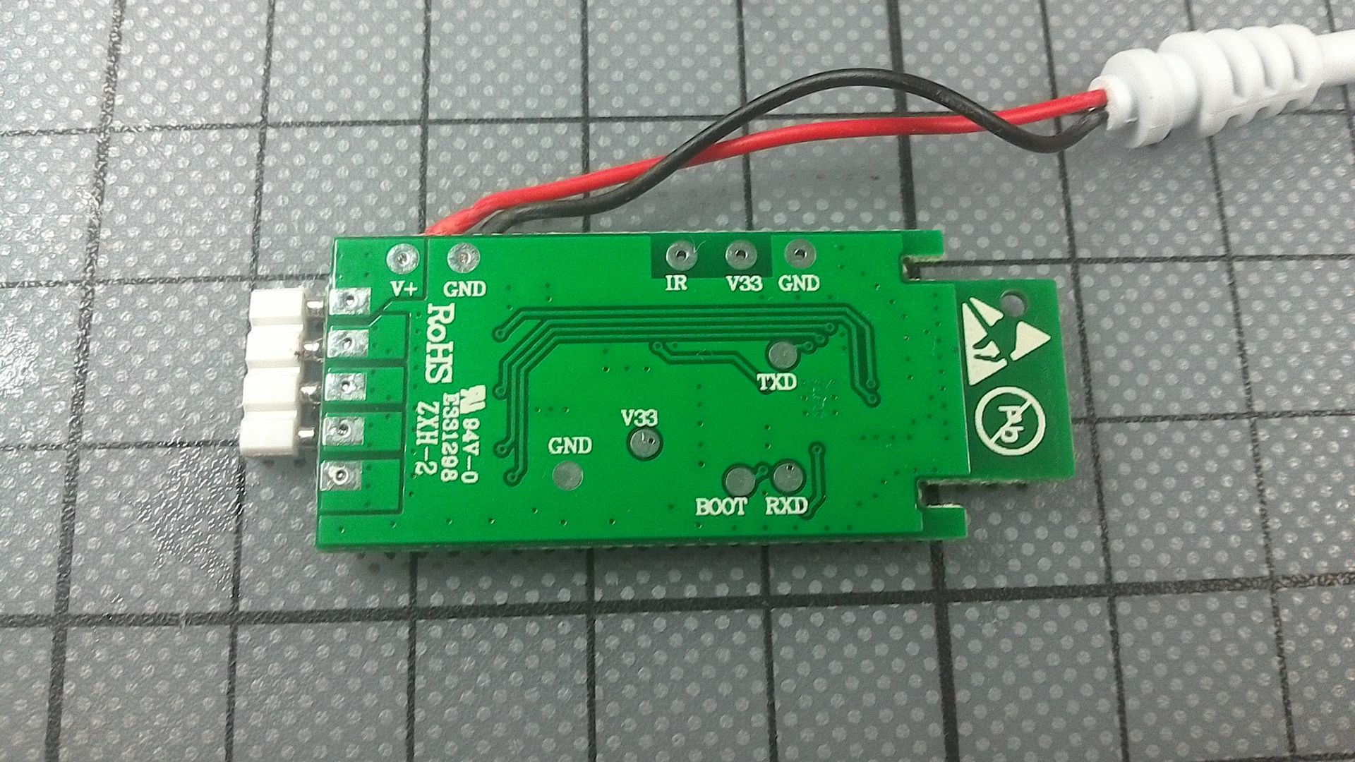

Was klar ist, dass der Chip nicht von Chio ist. Ansonsten sieht das Bild stark nach einem ESP aus. Erkennbar ist RX und TX was für das flashen benötigt wird.
Im Internet konnte ich nix finden, was wirklich verbaut ist.
Jetzt kommt es auf deine Risikofreudigkeit an. 4x Anschlüsse an + - RX und TX löten und den GPIO0 finden (den brauchst du für Flashmodus). Wenn das Teil dann an deinen Rechner hängst wirst merken ob sich Tasmota flashen lässt oder nicht.Was klar ist, dass der Chip nicht von Chio ist. Ansonsten sieht das Bild stark nach einem ESP aus. Erkennbar ist RX und TX was für das flashen benötigt wird.
Jetzt kommt es auf deine Risikofreudigkeit an. 4x Anschlüsse an + - RX und TX löten und den GPIO0 finden (den brauchst du für Flashmodus). Wenn das Teil dann an deinen Rechner hängst wirst merken ob sich Tasmota flashen lässt oder nicht.Haben ihn auch unter dem Namen LD382 gefunden.
Wenn ich alle Anschlüsse finde, würde ich dann nach der selben Anleitung vorgehen?
Ja, könnte nur sein dass die GPIO Belegung anders ist aber dass siehst dann wenn er läuft (oder nicht)
Alles klar dann versuche ich es einfach mal.
Danke dir

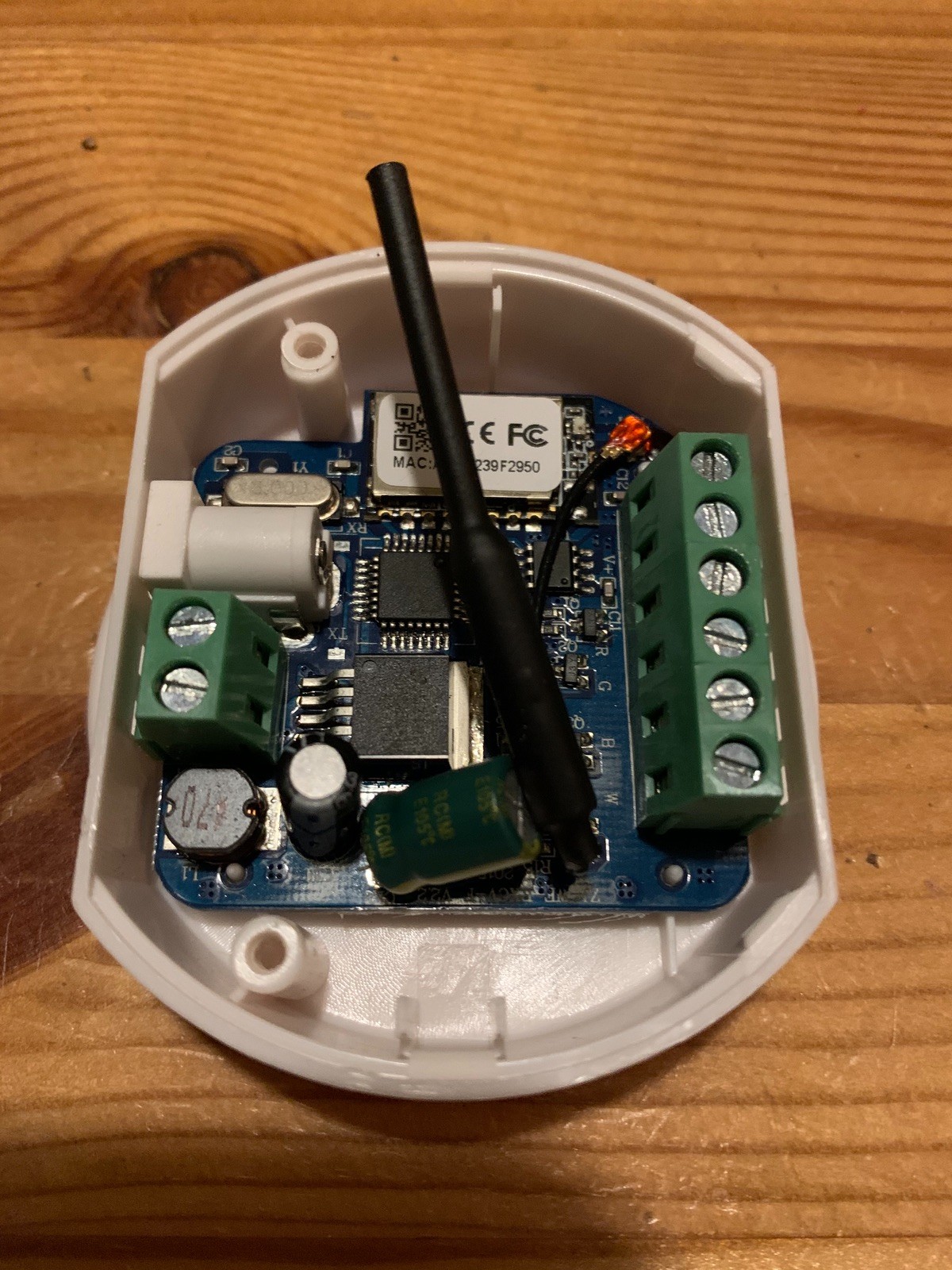

ich habe die Anleitung schrittweise befolgt, ich habe nur die Konfiguration für einen RGB-Streifen angepasst. Die Firmware habe ich geflasht und auch das WLAN sowie die Config habe ich eingetragen. Das Gerät hat sich auch mit meinem WLAN verbunden, wird von der Home-App aber nicht erkannt. Weder mit QR-Code noch mit dem 8-Stelligen Code hat Home das Gerät gefunden. Weiß jemand, woran das liegen könnte?
Der Controller von dir dürfte keinen ESP haben und somit nicht funktionieren, siehe auch: https://forum.creationx.de/for…ler-v1-2-tasmota-flashen/
Bei der v1.2 vom Controller ist kein ESP sondern ein BL602 drauf.
Na super, dann liegt das wohl daran...

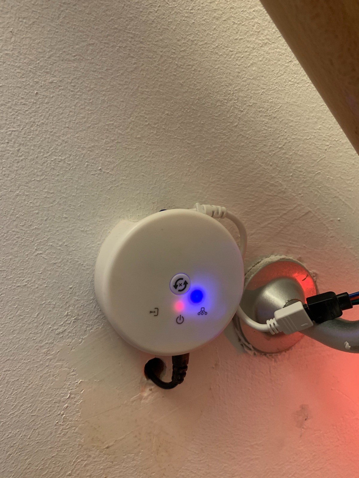

Soweit so gut!Was funktioniert? Helligkeit und die Farbe Blau. Bei Grün und Rot gehen die Lampen aus.
Eventuell mal die Farben untereinander tauschen.
Edit: was ist, wenn du die Farben mischt ?
Nochmal Änderung: Wenn Blau geht, dann klemme mal nach und nach die Adern von grün und rot an "Blau", vielleicht ist da ein Wackler... Ich kenne deine Verkabelung nicht
Vollerpla, besten Dank
Es hat jetzt geklappt.Und…. Woran lag es ??🤔
