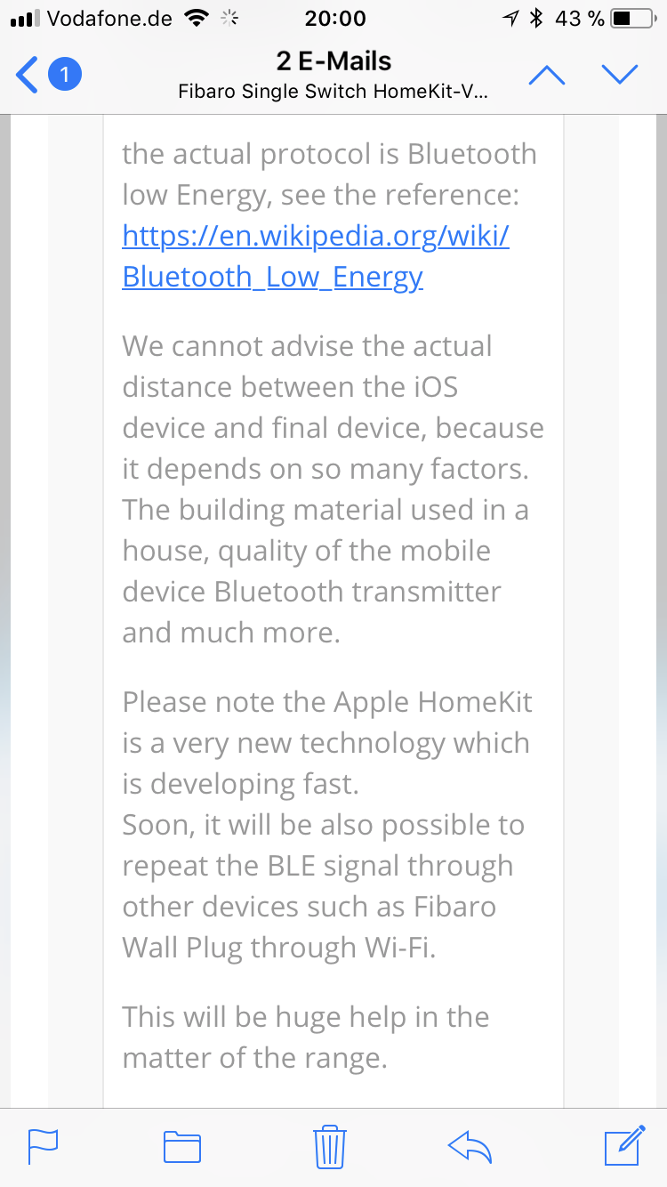

Kann jetzt eigentlich jemand diese unterirdischen 5 Meter BT Reichweite bestätigen oder sollen wie das mal als unwissende Support Antwort verbuchen?
Mit dem Hinweis auf BT5. Damit wird dann alles besser
mh komisch das du eine andere Antwort als ich bekommst xD
Ja, finde ich auch. Ich hab mir jetzt einfach mal einen Switch bestellt. Einsetzen möchte ich ihn im Bad, das wäre auf der gleichen Ebene wie mein Apple TV, so ca. 8 - 10 Meter Luftlinie. Mal schauen, ob es funktioniert...

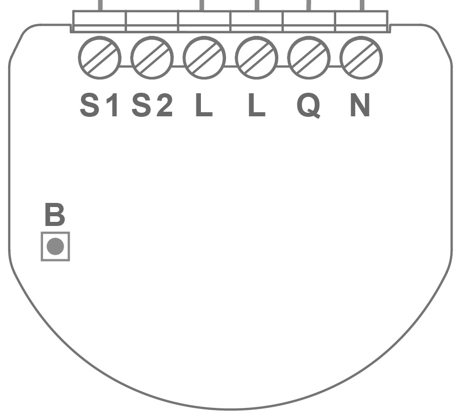

Um ggf. die Vielfalt der Möglichkeiten noch ein bissl besser heraus zu bekommen: Kann vielleicht jemand technisch erklären, wofür genau die ganzen Eingänge / Ausgänge am Schalter da sind? Ich verwende aktuell nur L, N und Q:

S: Taster- bzw Schaltereingänge, wobei der Singleswitch nur einen Nutzen kann. Ev gibts ja mal einen „double“ mit dem selben Gehäuse...
L: Polleiter bzw. Phase (Dauerstrom)
N: Neutralleiter
Q: Last bzw. zu schaltender Verbraucher
