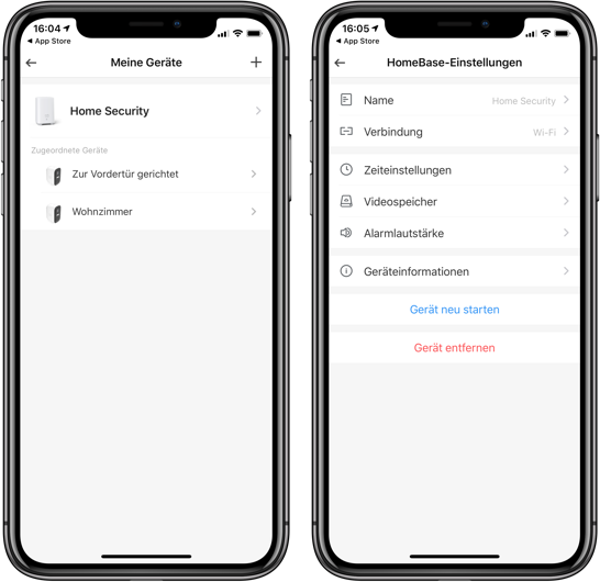

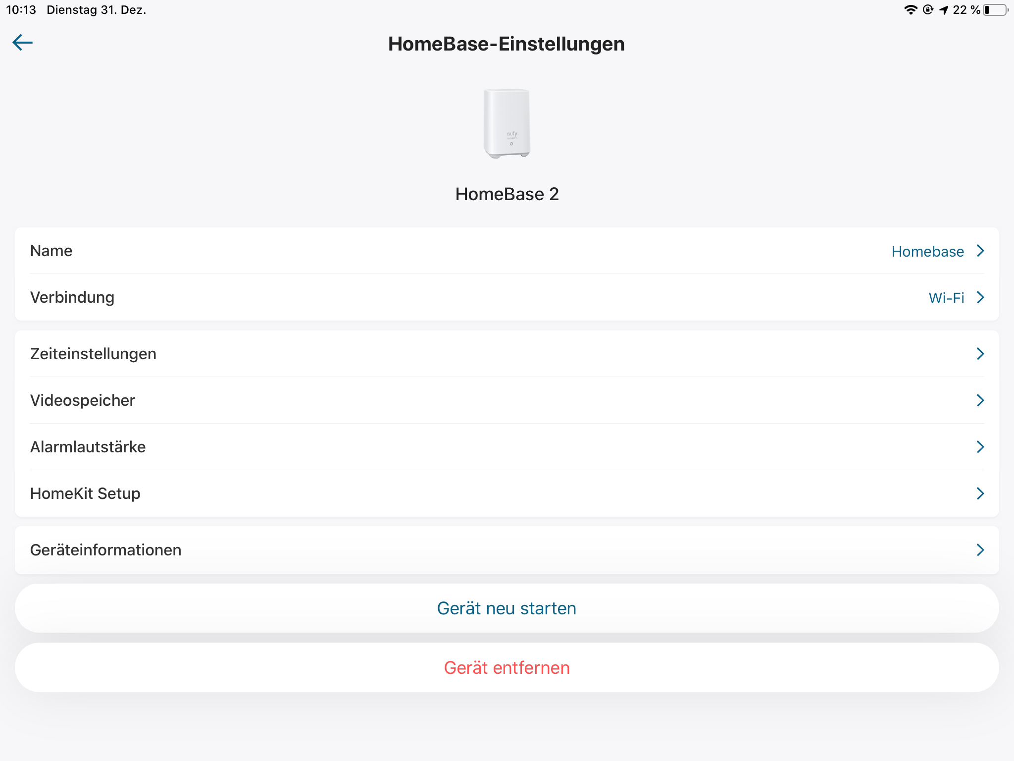

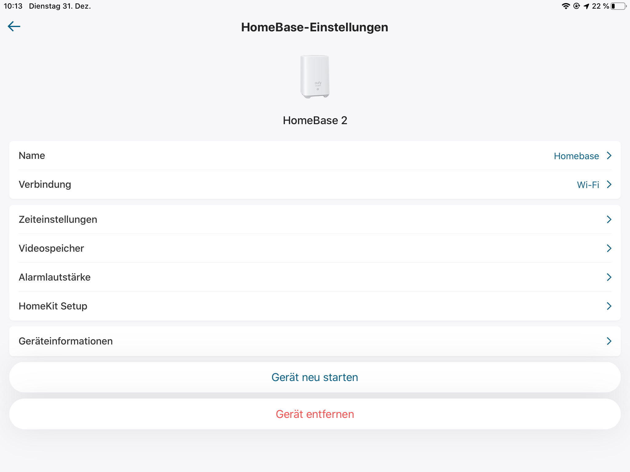

Hast Du überhaupt die Möglichkeit in der Eufy Security App?
Denn ich habe die nirgendwo.

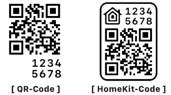

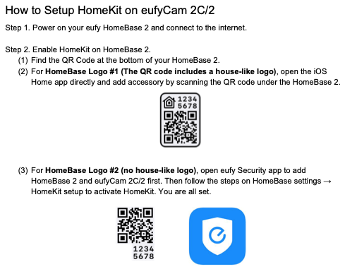

Da die HomeBase 2 bei mir keinen HomeKit Code (Häuschen) besitzt, sondern lediglich einen QR-Code und 2x4 Zahlen, ist es laut Anleitung von Eufy erforderlich die HomeKit Integration in der eufy Security App vorzunehmen.

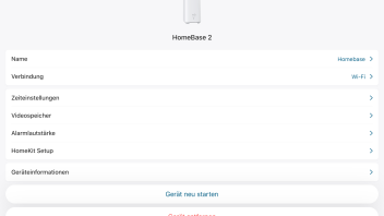

Die Möglichkeit "HomeBase settings -> HomeKit setup" gibt es allerdings auch nach dem letzten Update der Eufy Security App (V1.5.10) bei mir zumindest aktuell nicht.

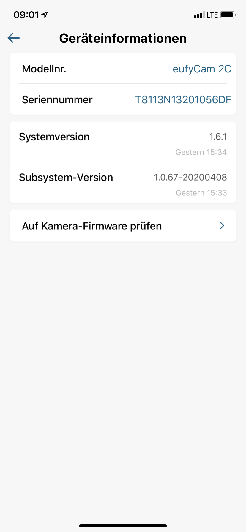

HomeBase 2 ist auf FW 2.0.5.6, eufyCam 2C FW 1.5.1

Der Codes auf den Kameras ist wohl generell egal. Wenn, dann geht es nur um die HomeBase 2, da diese die Bridge ist.
Und dann kommt es eben darauf an, welcher Code auf der Base ist. HomeKit Code, oder regulärer QR-Code. Siehe oben.
Ansonsten bleibt wohl einfach weiterhin abzuwarten, wann die HomeKit Integration für alle Nutzer ausgerollt wird. Das aktuelle Update schein nur die Vorbereitung dazu zu sein.
Also Du musst Dich nicht weiter auf Fehlersuche begeben. Es geht einfach derzeit "noch" nicht.

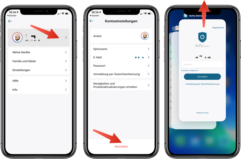

Hallo, ich habe auch in den letzten Tagen das EufyCam2 Set bekommen. Leider schaffe ich es nicht einen Account bei Eufy anzulegen welcher in der App auch funktioniert.
Ich kann über die App einen Account anlegen, link kommt zu Bestätigung, angeklickt und im Browser bin ich angemeldet.
In der Eufy Security App kommt leider immer: Passwort oder Benutzer falsch... jetzt schon mit drei verschiedenen Email Adressen ausprobiert, immer der gleiche Effekt.
Hat diese Probleme noch jemand? Irgendwelche Ideen zur Abhilfe
danke
Gerd
Zum einen habe ich Deinen Betrag mal hier in das Thema verschoben. Es braucht nicht nochmal einen neuen, extra Thread wenn es um die eufyCam 2C geht.
Anstelle von verschiedenen E-Mail Adresse zu versuchen, probier doch mal ein neues Passwort/Passwort vergessen link. Und vergib dann zunächst mal ein simples Passwort.
"Hallo123" oder sowas. Wenn danach der Login in der App funktioniert weißt Du zumindest, dass es grundsätzlich funktioniert. Das Passwort kannst Du dann ja nochmal auf ein etwas komplexeres Passwort im Nachgang ändern.
Ansonsten hatte ich bei meiner Ersteinrichtung keine Probleme. Anzumerken ist auch, dass der Zugang für alle Seiten identisch ist.
das Problem scheint heute morgen behoben worden zu sein. Evtl. hatte Eufy ja ein lokales, temporäres Problem.
Heute morgen funktionierte es auf Anhieb mit dem gleichen Account/PW bei dem es gestern Abend nicht funktionierte.
Das mit dem Passwort zurücksetzen und Trivialpasswort hatte ich natürlich auch schon mehrfach probiert

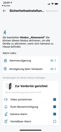

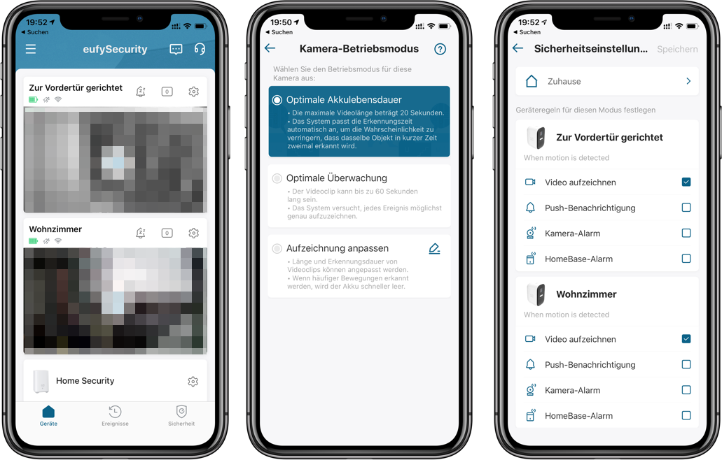

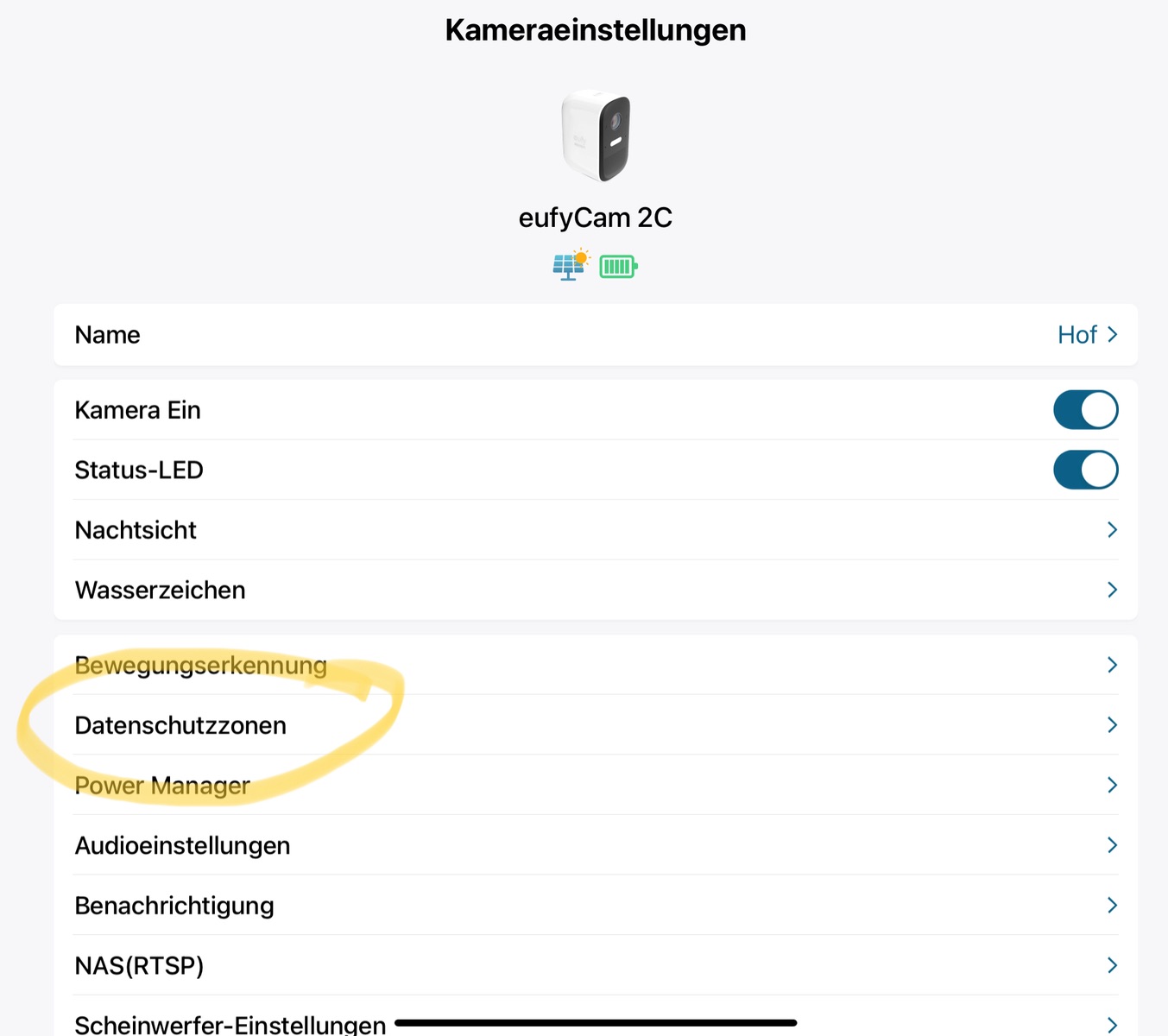

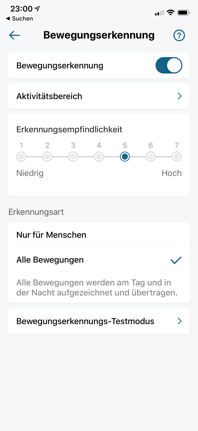

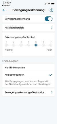

Bis jetzt bin ich mit der EufyCam2c ganz zufrieden, mit der Empfindlichkeit bzw. den Aktionszonen komme ich noch nicht ganz klar. Trotz eingerichteter Aktionszonen löst der Alarm auch aus wenn in den anderen Bereichen ein Auto fährt obwohl die Erkennung auf Personen steht.

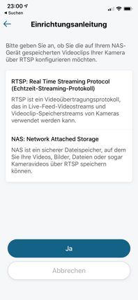

Bislang habe ich 2 Reolink Argus 2, diese bieten noch eine MacOS und Windows App zusätzlich zur Kontrolle des Videobildes. Gibt es da von Eufy auch was oder nur die App bzw. den RTSP Zugriff? RTSP funktioniert übrigens sehr gut! (mit VLC getestet). Müsste man darüber also auch per Homebridge Plugin einbinden können.

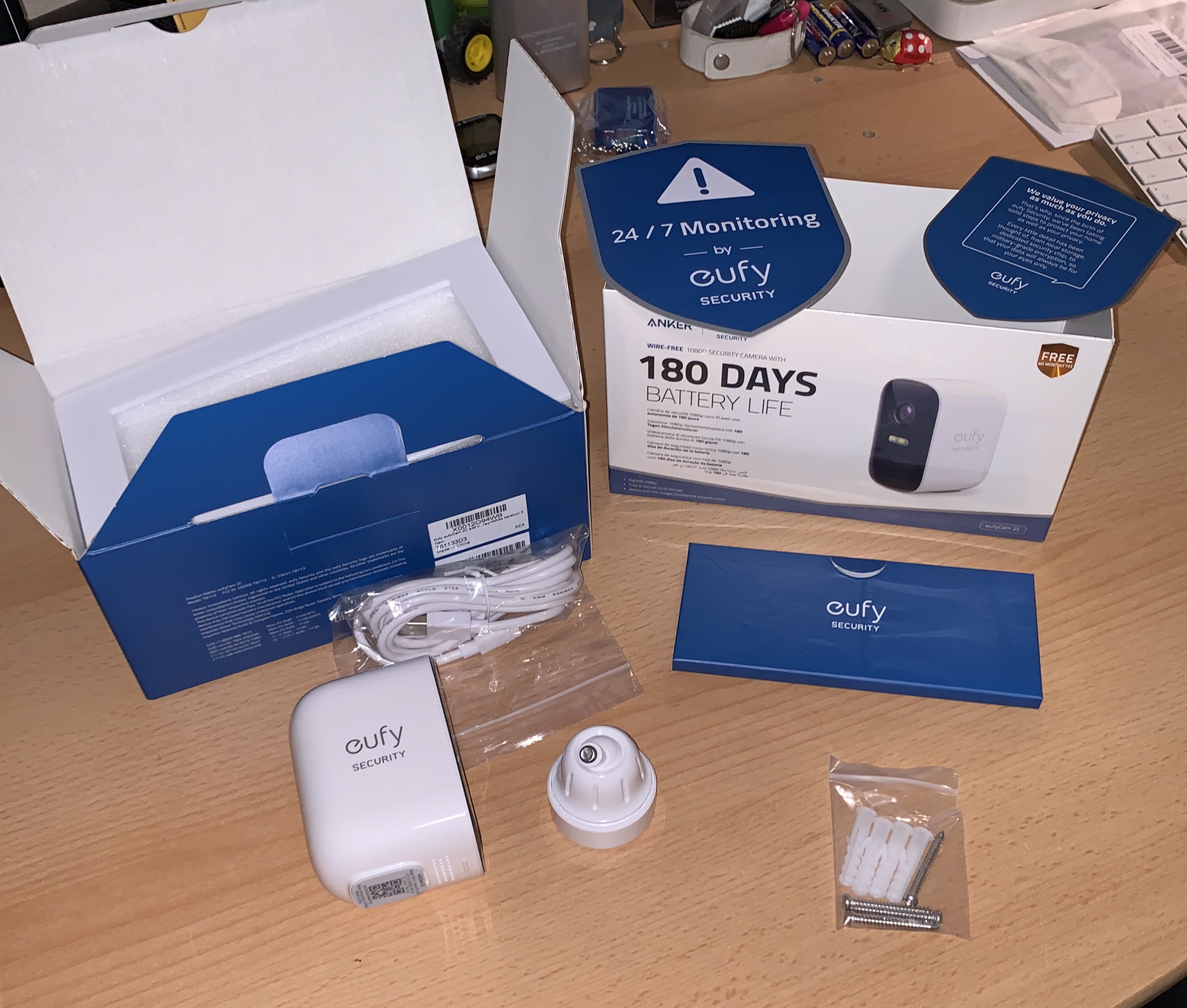

lt. Datenblatt 180Tage, natürlich keine Non Stop Aufzeichnung sondern immer durch den IR-Bewegungsmeldung oder manuell getriggert. Im Vergleich zu meinen anderen Kameras (Reolink Argus) sollte das auch passen da diese direkt WLAN benutzen und die Eufys ein eigenes Funknetz mit Basisstation betreiben. Auf der Basisstation werden auch die Videos dann lokal vorgehalten (16GB interne Speicherkarte).

soweit ich das verstehe ist das die Zeit bei der bei "normaler" Nutzung Videos aufgezeichnet werden. Im Gegensatz dazu muss ich die Reolink Kamera ca. alle 2-3 Monate aufladen (direkte WLAN Kamera). Würde für mein Verständnis mit den 180 Tagen passen. Die amazon Ring Kameras sollen ja sogar noch länger aufzeichnen. Sehen für mich allerdings auch ne Ecke größer auf den Fotos aus.

sind die 180 Tage nicht die Standby Zeit?
Wie lange kann den die Kamera im Akku Modus aufzeichnen

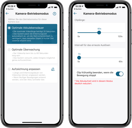

Es gibt zumindest einige Einstellmöglichkeiten um das Setup auf die eigenen Bedürfnisse anzupassen.
Zu einem Langzeittest, kann ich natürlich noch nichts sagen.

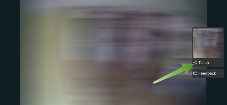

Ich habe noch keine Möglichkeit gefunden eine Email mit nem Snapshot zu verschicken
Wenn Du mit dem iPhone einen Screenshot vom Bild machst, dann erhältst Du ein "Teilen" Menü eingeblendet und kannst den Snap per E-Mail versenden.
In der aktuellen Beta App gibt es weiterhin diese Möglichkeit, als auch Snap oder Video im iPhone Foto Album zu speichern von von dort später zu teilen.
