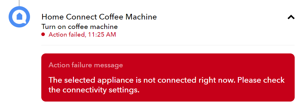

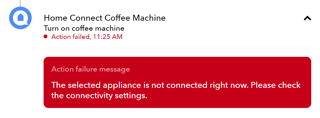

  • Also theoretisch gibt’s ein Homebridge Plugin. Allerdings funktioniert das bei mir genauso wenig wie die Steuerung über IFTTT.
    Bei IFTTT kann ich Home Connect Verbinden und mir auch ein Applet erstellen. Im IFTTT wird auch der richtige Name meiner Maschine angezeigt.
    Wenn ich dann aber die Maschine über einen Webhook ansprechen will dann passiert nichts. Im Log steht dann das die ausgewählte Appliance nicht verbunden wäre.
    Glaub das ganze funktioniert eher generell schlecht oder überhaupt nicht.

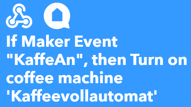

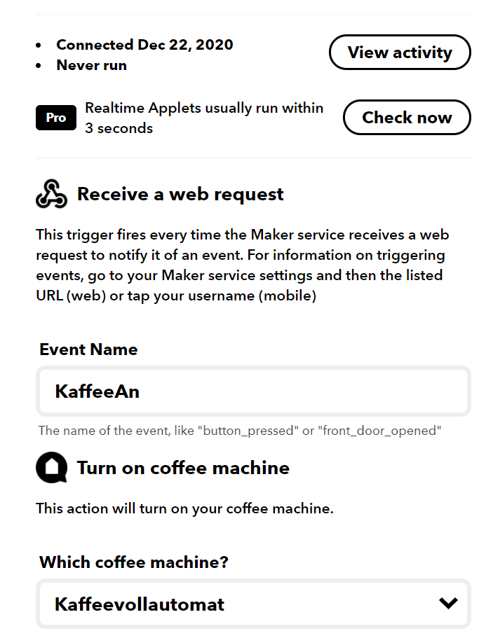

    Wenn ich in IFTTT Homeconnect verbinde dann sehe ich in der Homeconnect App auch, das IFTTT verbunden wurde aber es funktioniert nicht.
    Im IFTTT Log sieht man folgenden Fehler:
    Im IFTTT sieht das bei mir so aus:
    Der Name Kaffeevollautomat wird im IFTTT von selber erkannt und so heißt die Maschine auch in der App.

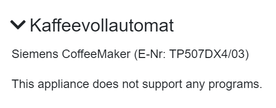

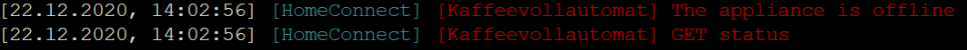

  • Hab jetzt noch mal schnell der Plugin installiert und es funktioniert leider nicht.
    Was mich total irritiert ist die Meldung in der Pluginkonfiguration:
    Wär mir an sich auch egal, ich will die Maschine nur einschalten können. ;)
    Die json sieht sehr übersichtlich aus:
                "clientid": "1B3FBF5FE23E5EB6297841A0EC3EEAA8CF89B24461D33A784645D4706F5A4F60",
                "simulator": false,
                "language": {
                    "api": "de-DE"
                "platform": "HomeConnect"

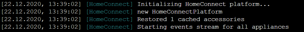

    Im Log steht nicht viel:
    Tjo denke das ist das Problem:
    Allerdings ist das ja gerade das was ich ändern will. ;)
    Die Maschine ist im Standby und kann mit der original App auch gestartet werden.
    Hab gerade mal die Issues im git überflogen und scheinbar gab es das Problem schon mal, sthet aber unter gelöst.
    Mein Problem sieht irgendwie so aus wie dein Problem vom Januar.
    Blöderweise hab ich die aktuellste Version den Plugins installiert. ;)

  • Irgendwie bekomm ich das nicht zum laufen.
    Ich bin zwar ein Stück weiter aber es funktioniert einfach nicht.
    Ich habe jetzt mal über den ID Button in der Eve App die ID des Gerätes abgefragt und die taucht wirklich im Log auf der Homebridge auf, also spricht meine Homebridge erfolgreich mit der Kaffeevollautomaten aber das war es schon. In der Eve App wir die Maschine immer als Inaktiv angezeigt und ich kann nichts anklicken was das ändern würde.
    Meine Config sieht jetzt so aus:
    "clientid": "XXX",
                "simulator": false,
                "language": {
                    "api": "de-DE"
                "SIEMENS-TP507DX4-68A40E358788": {
                    "programs": []
    Wie geschrieben, ich brauch eigentlich nur die Funktionalität den Vollautomaten einzuschalten, der Rest ist für mich uninteressant.
    Hat jemand noch ne Idee?
    Sonst würde ich halt doch mal ein Issue im git aufmachen.
  • Hat jemand noch ne Idee?
    Mir fällt auch nichts ein/auf. Daher denke ich Du bist mit einem Issue gut aufgehoben. Grundsätzlich ist ja eine Verbindung vorhanden so wie Du beschrieben hast, daher ist vielleicht noch irgendwas nicht im Plugin selbst auf dieses Modell SIEMENS-TP507DX4 abgestimmt. Aber das erkennt thouky bestimmt, wenn Du detaillierte Log infos sendest.
    Hilfreich? ↆ
