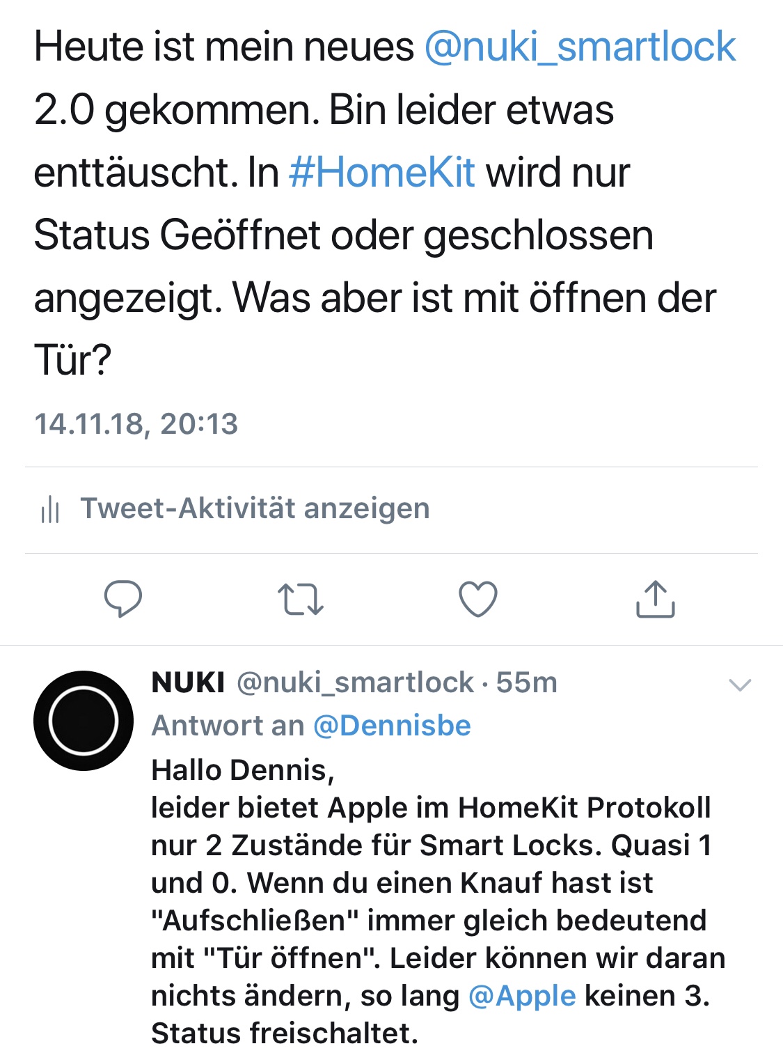

Etwas irritiert alles. Also:
Ist das Nuki Tür schloss im Status geschlossen so gibt es keine Möglichkeit das Schloss auf Entsperrt zu stellen. Ist der Status geschlossen und man betätigt den Schalter Vom Nuki auf Öffnen so zieht die Fälle und die Tür geht auf.
Als fehlt der Status entriegeln der Tür im Status geschlossen.

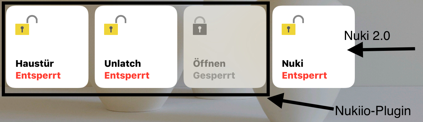

Dennis_BE ganz ehrlich, dann würd ich das plugin eingebunden lassen und alle Buttons die du nicht brauchst so umbennen, dass du diese nicht ausversehen aufrufen kannst und diese dann in einen Raum „not used“ verschieben. Wäre die einfachste variante bevor ich so ein misch masch im plugin mache.
einfach einen "enable/disable" Schalter /pro Türschalter
wenn dieser auf "disable" steht, den Türschalter ausblenden.
(ein Eintrag in der config würde da reichen)
geht das nicht so zu machen ?
Ich würde mich darüber auch sehr freuen
Muss nichtmal . Stört kaum. In den Favoriten sind nun Nuki 2.0 und aus deinem Plugin öffnen.
Hier mal ein Bild aus dem Raum Haustür.

Sa dachte ich auch.
So,
mein SmartLock V 2.0 ist da und ich habe sie installiert.
Leider kämpfe ich noch mit dem direkten HomKit Support, ich bekomme es nicht eingebunden.
Stehe immernoch mit dem Support in Verbindung, das Gerät lässt sich nicht in
HomeKit integrieren.
Nach Eingabe des Code und warten kommt.
Könnte nicht hinzugefügt werden.
Ich hatte anfangs auch Probleme beim einbinden. Bis ich gesehen habe das sich auf dem Schloss ein anderer Code als auf der Verpackung befindet. Mit dem Code auf dem Schloss ging es dann.
