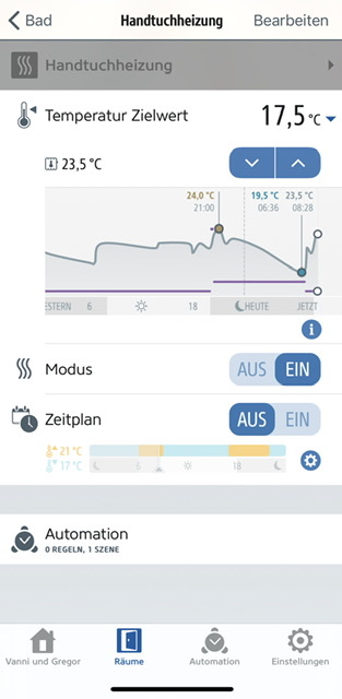

  • Das Thema willkürliches Heizen der Thermos scheint es hier ja öfter zu geben. Aber kann mir hier jemand verraten, warum das weiter heizt, obwohl der Zielwert längst überschritten ist? Es ist eine Temperaturdifferenz von -2,5 Grad eingestellt, die Installation ist der UI nach auch "OK":
  • Würde mal als Schnellantwort sagen, daß dem Thermostaten es erscheint als wenn seinem Temperatursensor nach die gewünschte Temperatur von 17,5° (bzw. mit +2,5° Versatz = 20,0°) noch nicht erreicht sind.
    Steife Brise = Frischluftzug auf dem Thermostaten?

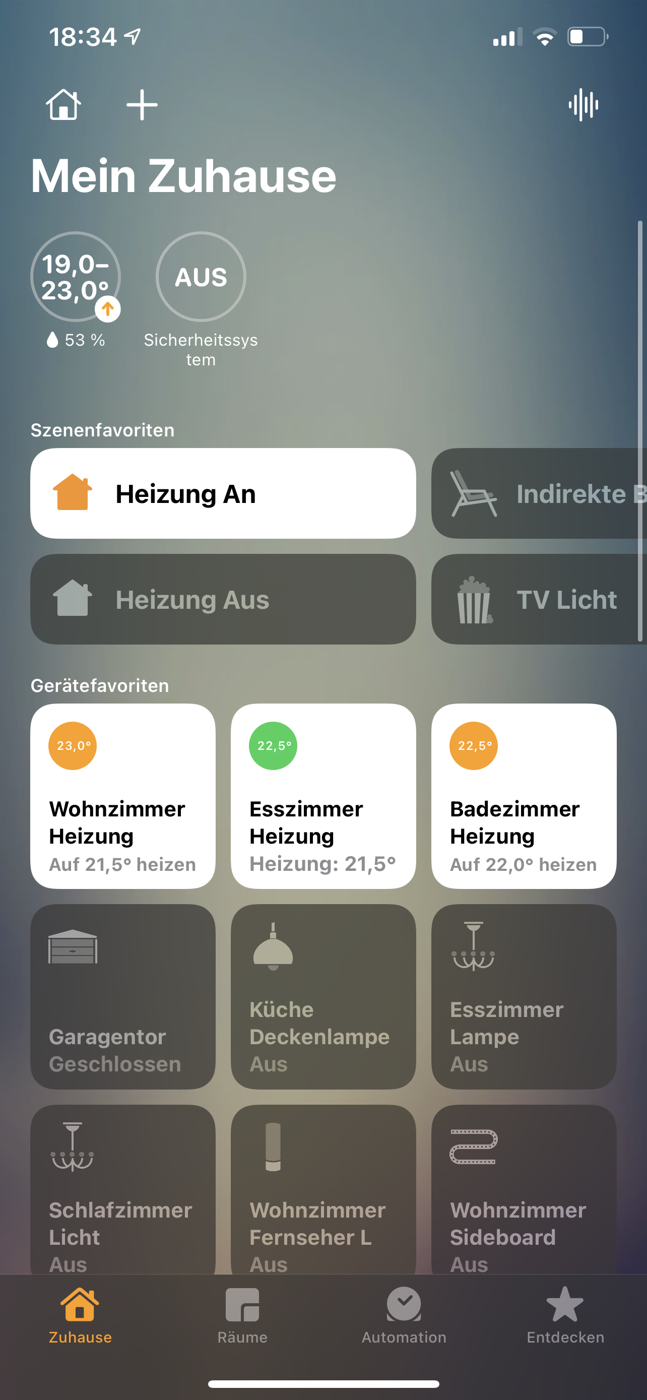

    In den Bildern ist zu sehen Badezimmer Heizung auf 22°. Badezimmer Heizung und Handtuchheizung sind aber nicht identisch, oder?
  • Welche Bilder meinst du? Hab nur das eine obere angehängt, hab auch bisher nur ein Eve Thermo für die "Handtuchheizung".
    Zugluft ist da nicht, die Heizung steht ziemlich windgeschützt. Wenn Sie doch selbst schon 23,5 Grad misst, warum heizt sie weiter, wenn Zielwert 17,5 + 2,5 Toleranz erreicht sind?
