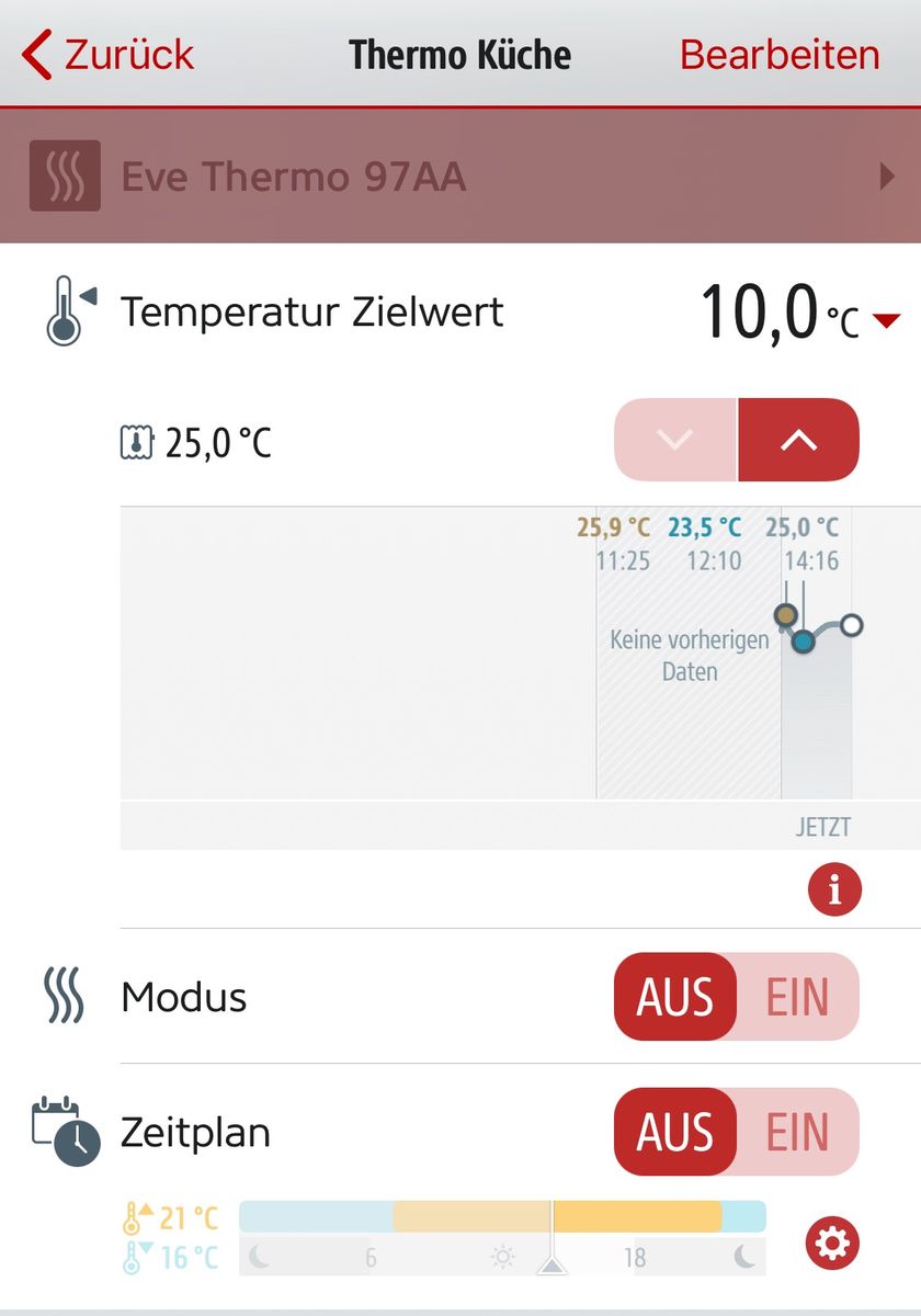

    Vor der Entfernung des alten Thermostats sollte man dieses ja komplett auf die höchste Stufe aufdrehen, somit war die Heizung nach der Installation der neuen Thermostate warm.
    Ich habe im Wohnzimmer und in der Küche die Heizung ausgeschaltet (auf dem Display erscheint "--"") - die Heizungen sind aber noch komplett warm und in der App steht nichts mit "Aus" oder "--" sondern am Beispiel Thermostat Küche:
    Temperaturzielwert 10,0 und drunter 25,0 (siehe Screenshot)
    Ich raff das irgendwie gerade überhaupt nicht - oder ich sehe den Wald vor lauter Bäumen nicht... Ist das nur noch die Restwärme oder ist da irgendwas falsch kalibiriert?
    Ich nehme mal an, die 25 Grad sind die gemessenen vom Thermostat in der Küche, oder?
    Kann es sein, dass eine fehlerhafte Temperatur angezeigt wird und die Heizung in Wirklichkeit viel wärmer ist?

  • Ich glaube, das ist alles richtig so, also Restwärme. Der Modus steht auf aus. Bitte noch schauen, wie die Ventil Stellung ist, dafür oben auf bearbeit und Ventil mit einblenden.
    Meine Erfahrung ist auch: Gib dem Thermo mal 2-3 Tage um sich "einzugroofen" ...

    Das Ventil steht auf "Geschlossen".
    Komischerweise sind die Heizungen in Wohnzimmer und Küche heute morgen immer noch warm.
    Am Beispiel Thermostat Küche heute morgen:
    Temperaturzielwert 10,0 und drunter 24,5
  • Und das Ventil war die ganze Nacht auf 0? Dann sieht es doch nach was mechanischem aus...
    War entweder auf "--" oder "10".

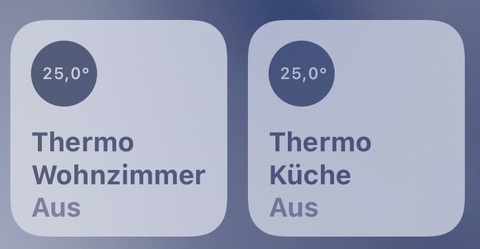

    Ich habe im Bad und Wohnzimmer jetzt beide Thermostate aus (--) gestellt und warte jetzt nochmal bis heute Abend ab.
    In der Eve App steht jetzt bei beiden "Modus aus" und "Ventil geschlossen"
    Bis heute abend müssten die ja wirklich "kalt" sein...
    Dann hilft vielleicht der übliche 2-Cent-Münzen-Trick.
    Danke für den Tipp, das werde ich dann heute abend machen, wenn die Heizung immer noch warm ist
  • Um den Fehler einzugrenzen: Hast du am Ventil kontrolliert, ob dies gängig ist? Also mit einem harten Gegenstand das Ventil ein paar Mal auf drücken. Somit kannst du den Fehler auf den Eve Thermo reduzieren.
    Ja, vor dem Festschrauben des Thermostats habe ich das Ventil gereinigt und ein paar Mal eingedrückt - so wie es im Video von Eve empfohlen wurde.
  • Dass das Ventil auf 10 ging nachts ist komisch. Da läuft auch kein Zeitplan parallel, der den Modus doch wieder anschaltet?
    Ne, sorry, da habe ich mich falsch ausgedrückt... Ich weiß nicht, ob es auf "--" oder auf "10" stand;
    Ich habe jetzt doch mal alle drei Thermostate die ich gekauft habe (Bad, Wohnzimmer und Küche) abgeschraubt, resettet, neu draufgeschraubt und neu eingerichtet und dann bei allen dreien die Temperatur auf 25 Grad gestellt.
    Als alle drei Heizungen heiß waren, habe ich alle drei zur selben Zeit ausgeschaltet (--)
    Die Heizung im Bad ist nun komplett kalt wie es sein soll, die Heizungen in Küche und Wohnzimmer sind immer noch heiß bzw. sehr warm

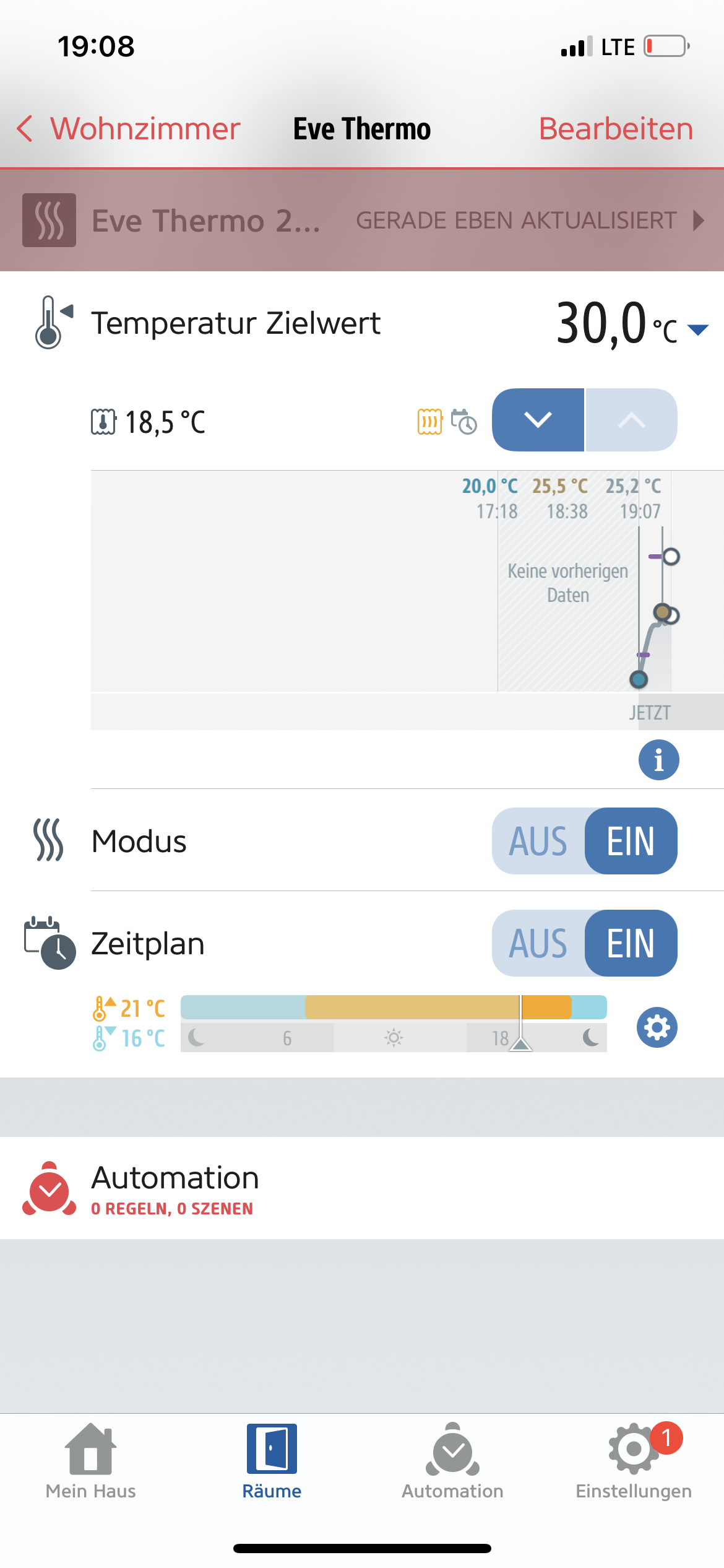

  • Hallo liebes Forum und Eve-Thermo Erprobte,
    ich bin neu hier, habe heute mein Eve Thermo in Betrieb genommen und brauche direkt eure Hilfe. Die App bzw. die Temperaturanzeige spinnt total. Vielleicht hat ja jemand eine Ahnung, was da los ist. Erstmal der Screenshot zum Problem:
    Es wird links IMMER 18,5 Grad angezeigt. Im Graphen werden jedoch 25,2 Grad angezeigt. Tatsächlich sind es 20,5 Grad, gemessen mit einem seit Jahren zuverlässig funktionierendem TFA Raumthermometer. Wie kann das sein, dass links IMMER 18,5 Grad angezeigt werden, aber im Graphen 25,2 Grad?
