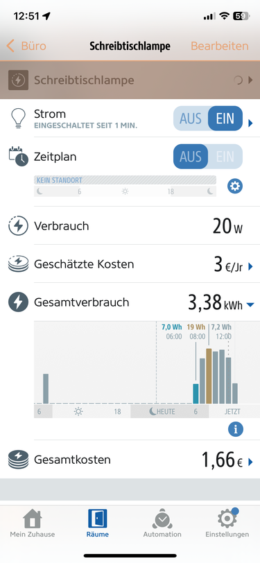

    Ich hatte auch die EVE App im Vordergrund und im Hintergrund offen weil es mal hieß nur dann würden die Verbraucherdaten gemessen. In der Eve App wird es auch geupdated und übersteigt den Punkt von 10 Watt. Aber es scheint so als ob Home+ den Wert einfach ignoriert. Auch nach 20 min passiert nichts...

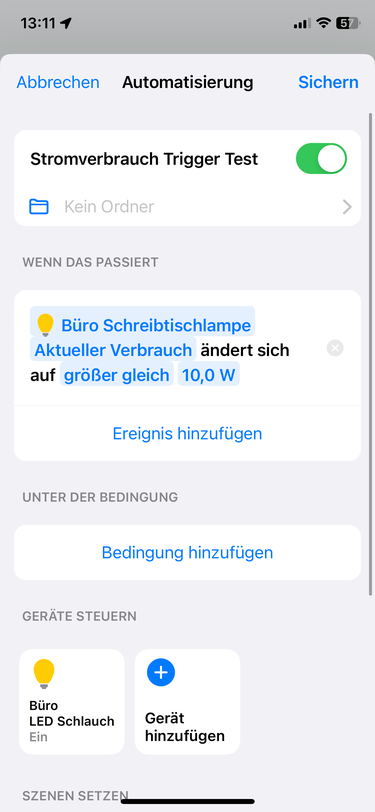

  • Warum stellst du es auf "gleich 10,0 Watt"? Ist der Stromverbrauch so konstant, dass die Lampe mit Sicherheit GENAU bei 10,0 Watt ist? Ich würde dort etwas einstellen wie "größer gleich 10 Watt", dann löst das auch aus, wenn von 9,9 auf 10,1 springt.
  • Ich hab die Automation so oft neu geschrieben das ich wohl im falschen Moment den Screenshot gemacht habe :/ Aber das Problem bleibt. Habe den Screenshot verbessert ;)
    Danke für den Hinweis
