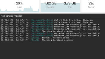

    Die API wird min alle 60s abgefragt. Da die Mercedes API nicht vorschreibt wie oft man abfragen darf und es zu vermehrten Fehlermeldungen komm wenn zu oft abgefragt wird habe ich diese Regel eingebaut das man nicht unter 60s gehen kann beim pollen.
    Auch hier sind aber Fehler seitens der API nicht auszuschließen, manchmal ist die API nicht erreichbar o.ä.
    Größtenteils funktioniert es aber ohne Probleme, Fehlermeldungen wie API nicht verfügbar, Timeout Fehler etc etc treten abber dennoch vereinzelt auf und sind auf Mercedes zurückzuführen.

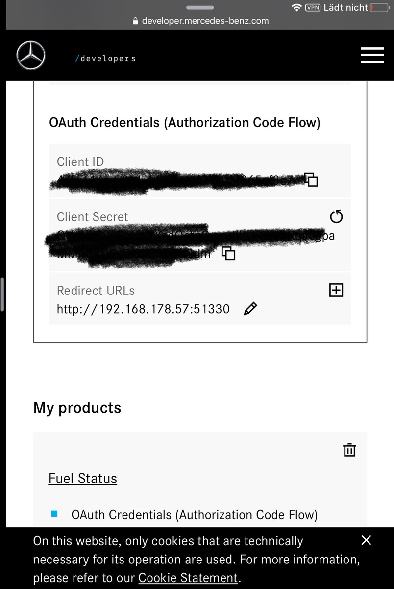

    Das Problem lag tatsächlich in der Beschreibung auf Github. Da haben paar Sachen gefehlt. Du müsstest dies nochmal ändern.
    Siehe https://github.com/SeydX/homeb…ient-id-and-client-secret
    Habs so ebend aktualisiert.
    Nachdem du alles auf der Mercedes Developer Seite hinzugefügt hast empfehle ich dir die Datei im ‚storage‘ Ordner da wo auch dein config.json ist zu löschen und Homebridge neuzustarten.
    Das Plugin hatte nämlich nur beschränkt Zugang und deswegen die Fehlermeldung
