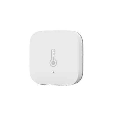

    Ich nutze ja einen Aqara Temp Sensor an der Abluft am Backofen. Da wird es allerdings nur 60+ Grad.
    Außerdem noch einen in der Tiefkühltruhe der -21°C also auch kein Problem mit Feuchte hat.
    Bisher - und nun schon seit weit mehr als einem Jahr - hat der günstige Sensor das gut überstanden. Natürlich gerne Gewähr, dass die alle so tapfer sind. ;)
    Der Sensor ist günstig, so dass selbst wenn er den Einsatz nicht verkraftet, es nicht ganz so tragisch ist.
    Den Sensor hast Du über den Aqara, oder Mi Hub dann auch in HomeKit.

    Danke für die Tipps. Ich will einfach nur nach dem Einschalten kontrollieren, wann die Sauna Betriebstemperatur hat. Dann versuche ich es mal mit dem Aqara Sensor - mal sehen, ob dieser überlebt.
  • Dann versuche ich es mal mit dem Aqara Sensor - mal sehen, ob dieser überlebt.
    Du weißt, dass du für Homekit den Aquara-Hub benötigst?
  • Naja um den Sensor würde ich mir auch weniger Sorgen machen. Hoffe die Knopfzelle gibt nicht irgend wann auf und fliegt dir um die Ohren. Die beiden Stoffe in der Knopfzelle sind nur durch eine dünne Schicht isoliert und wenn die zB durch Hitze zerstört wird explodieren die Dinger mit einer enormen Energie und Hitze Entwicklung.
    Warum ist dem so? Weil das Lithium in den Batterien hoch Reaktiv ist, sogar in leeren Batterien. Die Hitze erhöht enorm die Wahrscheinlichkeit das es zu einem Unfall/Reaktion kommt.
    Die Dinger können auch gerne mal die Ursache für einen Brand sein...
    80+°C ist definitiv zu viel für die Dinger und keine Ordnungsgemäße Benutzung.

    habe auch vor meine Temperatur in der Sauna zu messen, aber ich werde auf alle Fälle eher auf Shelly gehen, denn das mit dem Aqara Sensor (genauer die Batterie) ist mir zu riskant, ich halte 80°C schon für zu hoch für solch einen Sensor (dessen Spezifikation ja nur bis 50°C geht ), aber eine normale finnische Sauna kann auch ohne weiteres mal bis zu 100/110°C gehen und ich möchte ja da messen wo es wirklich warm ist und nicht unter der Bank.
    Und das wäre dann das doppelte und mehr des erlaubten Wertes.
