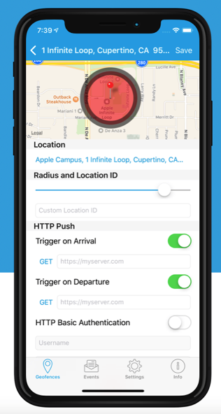

    Mit homebridge-people hab ich seit Jahren auch nur gute Erfahrungen gemacht. Das funktioniert bei mir mit 2 iPhone und einer Apple Watch einwandfrei. In der Beschreibung wird ja auf die Locative App hingewiesen. Das scheint doch wirklich ein gute Ansatz zu sein mit Trigger on Arrival/Departure.
    Da solltest Du doch schon mal experimentieren können.

    Das mit dem people-Plugin und Locative oder ähnlichem funktioniert sehr gut.
    Problem dabei ist die Erkennung zwischen Handy und iBeacon, bzw. das Handy ist immer der Empfänger.
    Ich muss also immer das Handy dabei haben, dann klappt die Automation.
    Ich möchte aber nur das Auto als Auslöser haben.
