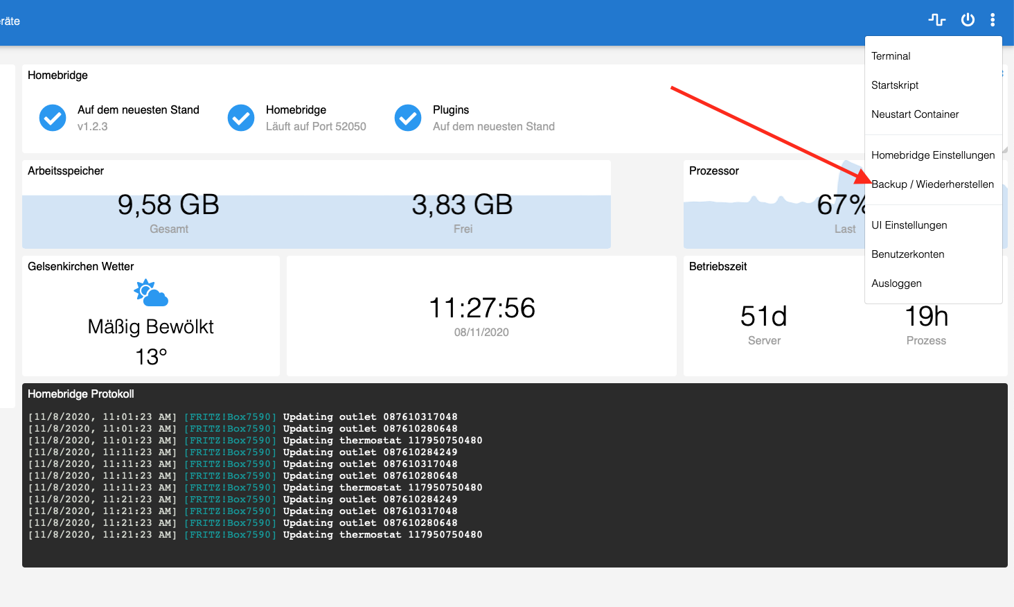

Wie mache ich ein Backup, über den Punkt den ich in dem Screenshot markiert habe ??
Kann ich über "Wiederherstellen" eine komplette HB wiederherstellen, mit allen Plugins u.s.w. ??

Dein Screenshot zeigt das Backup, dass man über homebridge-config-ui-x machen kann. Um es wieder einzuspielen, braucht man eine installierte Homebridge und ein installiertes homebridge-config-ui-x. Das muss man also schon mal haben: einen Docker-Container mit Node 14 plus Homebridge plus homebridge-config-ui-x.
Bei der Wiederherstellung werden dann alle Plugins geladen und die Konfiguration der Plugins wieder hergestellt. Soweit die Theorie.

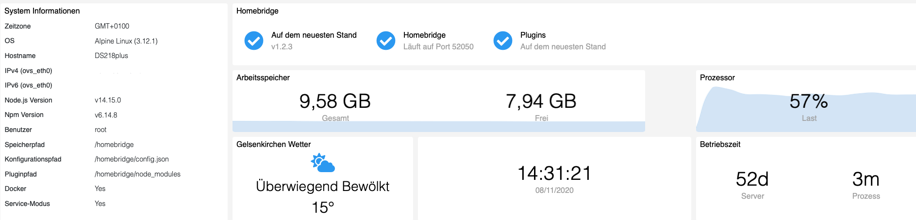

Ich habe mir mal versuchsweise ein neues Docker Image heruntergeladen und wollte es nur mal testen dann auf einmal schwups war die neue Version inclusive Node V14.15.0 installiert. Und da mache ich mir so ins Hemd
Alle Plugins laufen einwandfrei
