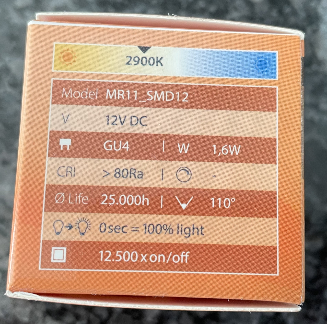

  • Welchen Leistung habe die LED und welche Leistung der Trafo? Schaltnetzteile haben oft eine Sicherung eingebaut die bei Überlast (Kurzschluss) abschaltet und dann jede Sekunde kontrolliert ob die Überlast noch da ist - dann kann es blinken.

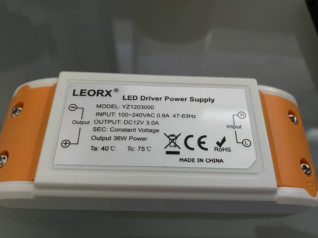

  • Also wenn ich das richtig sehe ist Dein Trafo für diesen Zweck nicht geeignet. Der gibt nämlich laut Aufkleber konstant 36W aus. Er müsste sich aber eim Output an dem orientieren was dranhängt. Wenn du 4 Lämpchen zu je 1,6 Watt hast, ist der Output von 36W natürlich viel zu hoch.
    Mein LED Trafo sagt bspw von 0-70W auf dem Aufkleber.
  • Er sagt „Output 36W“ - also ist vielleicht der Aufkleber falsch. 😂 Aber war ja nur ein Hinweis den man beachten oder ignorieren kann.
    NB: Der Aufkleber sist wohl wirklich Murks, die Amazon Beschreibung des Trafos spricht on 0-36W, aber auch die kann natürlich falsch sein.....
    Aber laut Beschreibung ist der ohnehin für Lichterketten, ich würde nach wie vor bezweiflen dass der mit Einzel LED Birnen läuft.

  • Also bubffm vielleicht bist du elektotechnisch sehr viel bewanderter als ich es bin, aber mir ist nicht klar warum der Trafo nicht mit diesen LEDs gehen soll?
    Ich will nicht bestreiten, dass der Trafo ein Problem hat (eher ein defekt), aber generell sollte es eigentlich kein Problem sein.
    Aber ich kenne keinen Trafo der eine konstante Ausgangsleistung hat, das würde bedeuten, dass Ausgansspannung und Ausgangsstrom immer gleich ist.
    Entweder habe ich einen Konstanspannungs- oder Konstantstromtrafo.
    Bei beiden genannten Trafos steht ja auch explizit LED Treiber drauf, also sollten beide, im Gegensatz zu Halogentrafos funktionieren.
    Was ist an deinem genannten anders, ausser das er explizit dimmbar ist?
    Ach ja und das deiner WEchselspannung hat im Gegensatz zu den beiden anderen Trafos, ach und den Leuchtmitteln, bei denen auch DC und nicht AC drauf steht...

  • Also der Treiber von Amazon sollte eigentlich funktionieren.

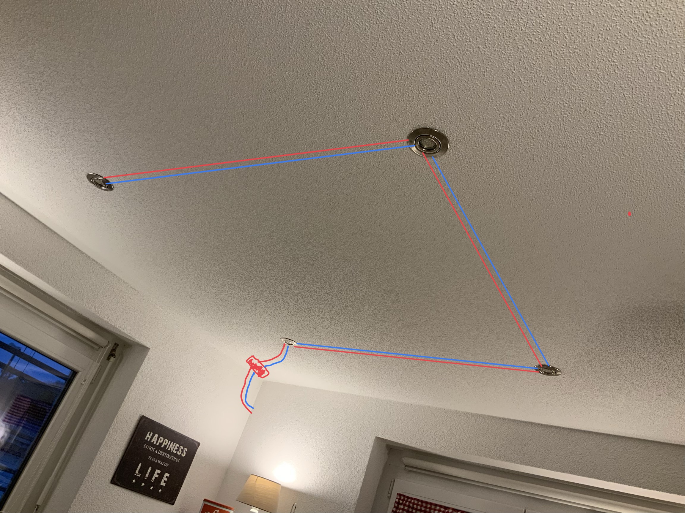

    Wie sind die Spots angeschlossen?
    In Reihe oder parallel?
    Beim Leorx könnte es sein, das die Gesamtleistung zu niedrig ist und die Spots so nicht vernünftig starten können
  • Die sind in Reihe geschaltet.
     HomePod  >60 Hue Birnen  Ikea Tradfri  Euvy 2C  Eufy Video Doorbell 2k (2x)  7 Shelly 2.5 HK FW  8 Shelly 1 HK FW  4 Shelly Plug S HK FW  iSmartGate  Nuki 2.0  Tado
  • Das könnte das Problem sein.
    Schließ die mal parallel an, da Konstantspannung.
    In Reihe teilt sich die Spannung pro verbraucher auf.
    Wenn Konstantstrom, dann in Reihe.
