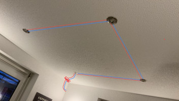

Ich habe das nicht verkabelt. Das war das Bauunternehmen vor 9 Jahren.

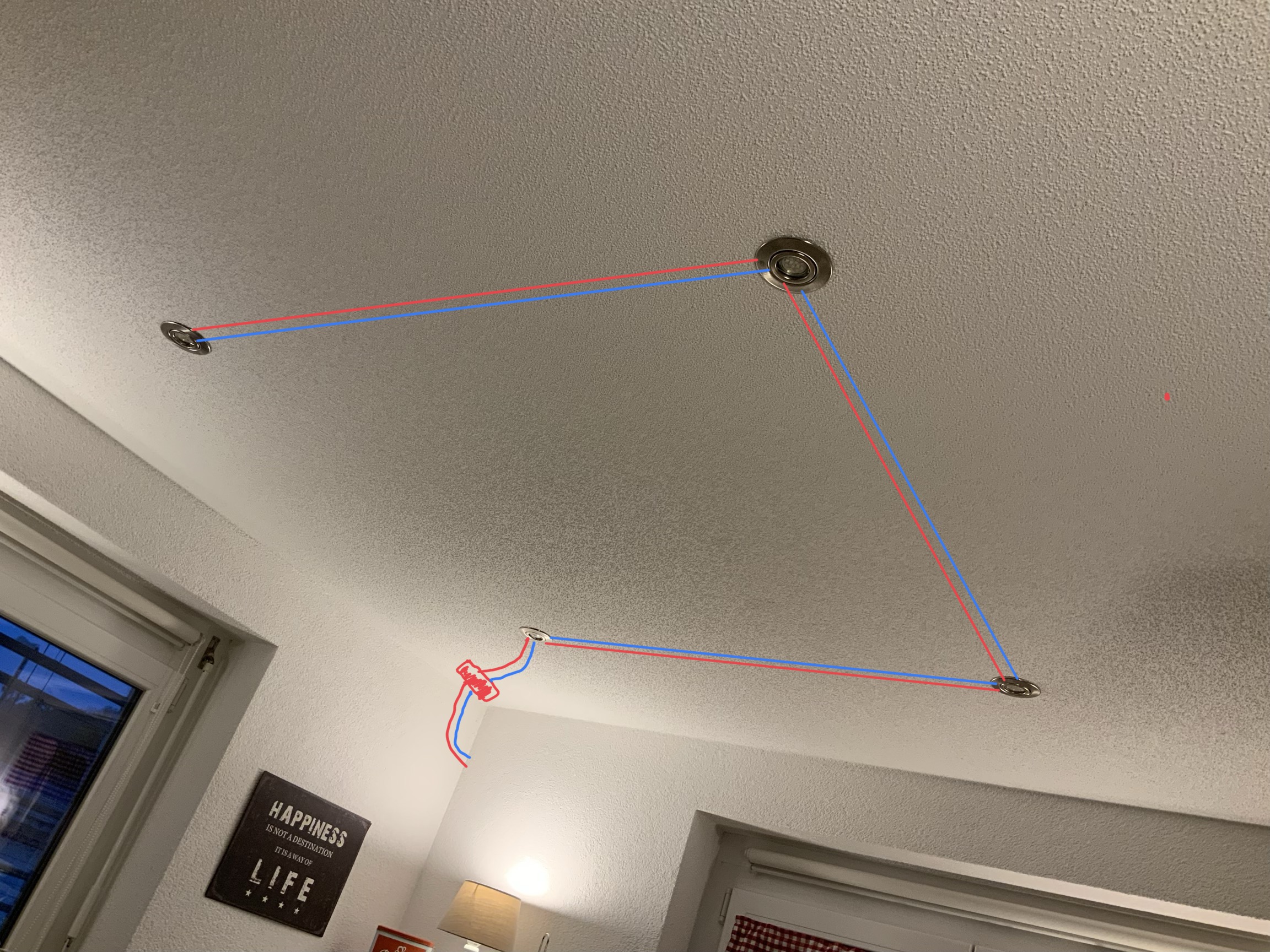

Sie sind in Reihe. Also 4 Spots in der Decke. Vor dem ersten hingt der Trafo für die Halogen.
Von dem geht ein Kabel zu Spot 2.
Von Spot 2 zu Spot 3, von 3 zu 4.

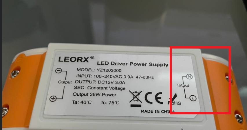

Ich habe damals nur den Trafo (den auf dem Bild) eingebaut, den alten raus und die 4 LED Spots eingesetzt.

So schaut das bei mir aus.
Das heißt aber nicht unbedingt das die in Reihe verdrahtet sind.
Die können auch parallel an den Klemmen angeschlossen sein.
In Reihe wäre es eine Lichterkette.
Der + geht ins erste Leuchtmittel rein, der -dann ins nächste + usw.
Ich habe das Bild mal oben eingefügt.
Wenn ein Halogenspot kaputt war bzw du ihn gezogen hast, waren dann alle aus? Wenn ja, dann sind sie in Reihe, wenn nein, dann sind sie Parallel.
Kennt man meist noch von den alten Weihnachtsbaumbeleuchtungen. Man hat eine rausgedreht und alle waren aus, dann waren sie in Reihe.

Ich habe die Spots noch mal raus genommen.
Daraufhin habe ich an dem Spot hinten rechts mal gezogen und es kam ein weiterer Trafo zum Vorschein. Sehr groß, und das Bauunternehmen hatte das Spot-Stromkabel um den Trafo gewickelt, weswegen bei vorherigen „Zugversuchen“ sich immer der andere Spot bewegt hatte (weswegen ich dachte, es wäre in Reihe).
Ich habe jetzt 2 LED Trafos (dieser orangene) eingebaut und es geht!

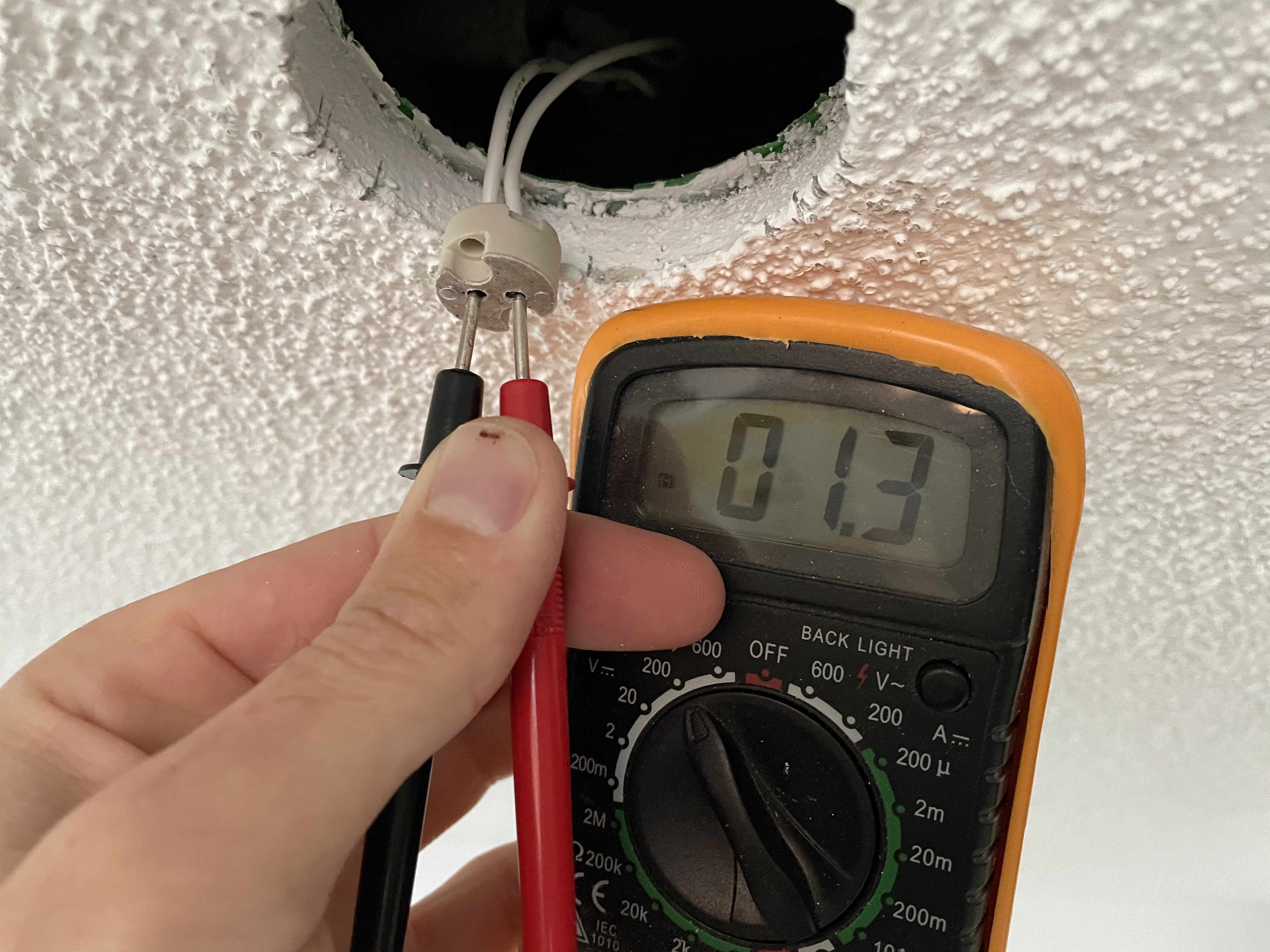

Ich habe jetzt mal in ausgeschaltetem Zustand folgendes gemessen:
Zwischen dem Blinken (also LED aus) geht es runter auf 0,8. Während dem Blinken geht es auf etwa 4.
