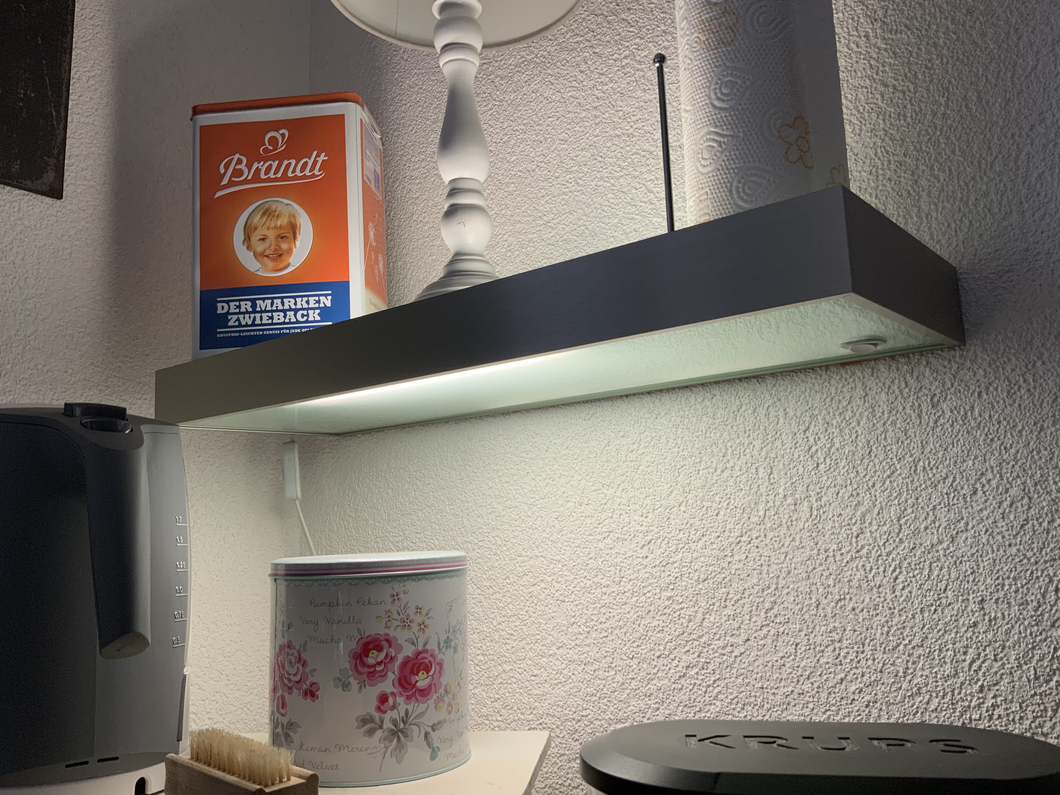

Also hieße das, ich könnte die Regale mal versuchen, abzuklemmen (der Schalter am Regal selbst bringt nichts).
Dann hätte ich das schon mal wieder ausgeschlossen?
Gerade mal versucht, aber ich habe keine Idee, wie ich die Regale von der Wand bekommen.
Nach oben / unten / links und rechts bewegt, bis es geknackt hat. Aber sie sind bombenfest.

Am Lichtschalter geht nur ein N weg. Das muss sich irgendwo anders verteilen.
Bekomme die Regale leider nicht weg. Das sind diese hier: https://www.inone-kuechen.de/l…mit-schalter-kue65222.htm
Dann hast du über dem Schalter irgendwo eine Abzweigdose, da wird dann verteilt.
Laut dem Link hat das Regal ein Euroflachstecker.
