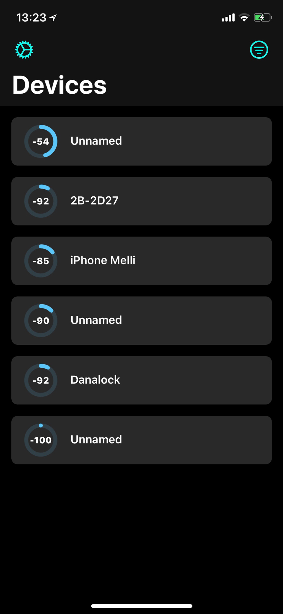

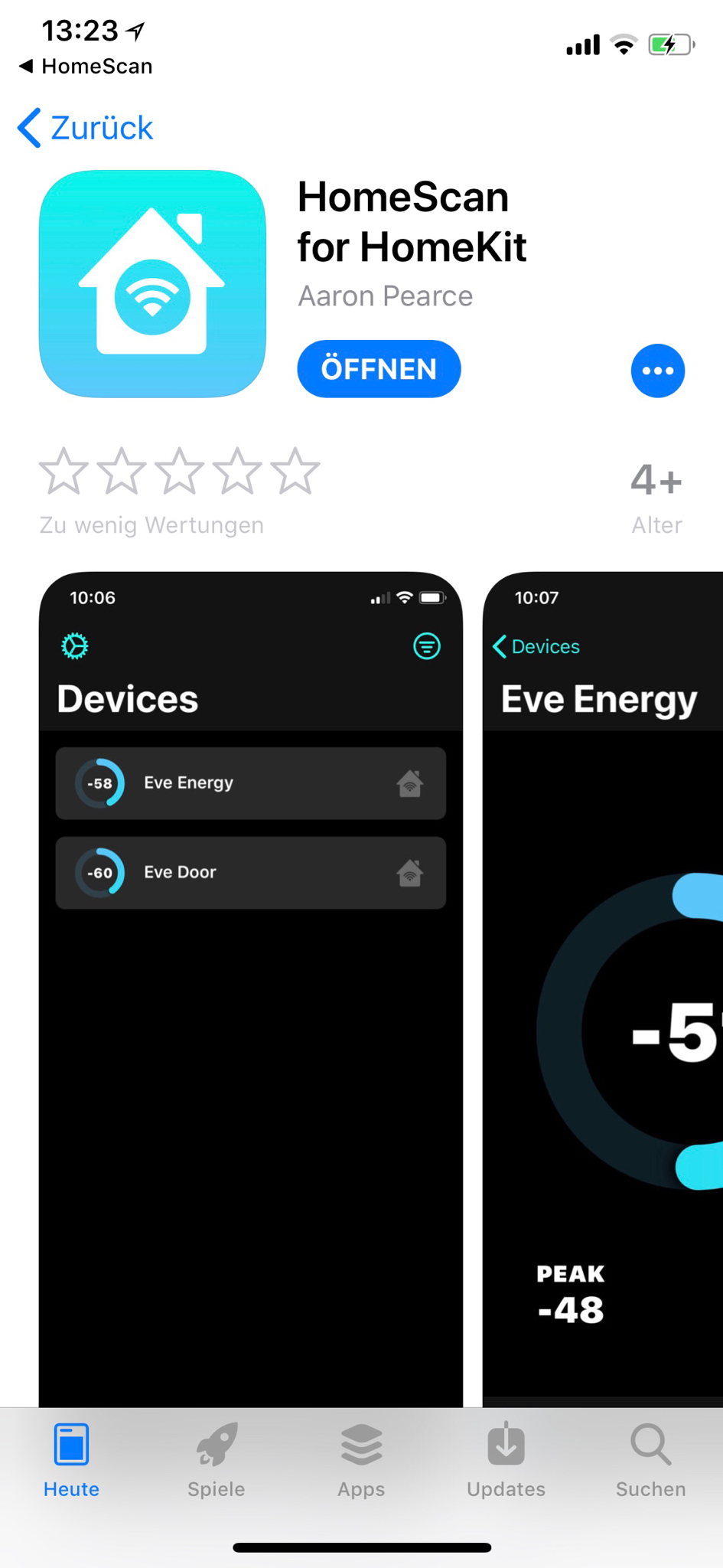

  • Es gibt eine App für 1.09 Euro, die zeigt die BT Signalstärke an. Evtl mal damit schauen, was ankommt...
  • Die app habe ich auch gerade mal ausprobiert. Wenn ich direkt vor dem Danalock stehe habe ich „nur“ nen wert mit -60 der gemessen wird.....
