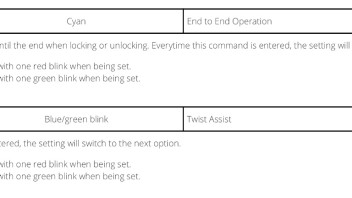

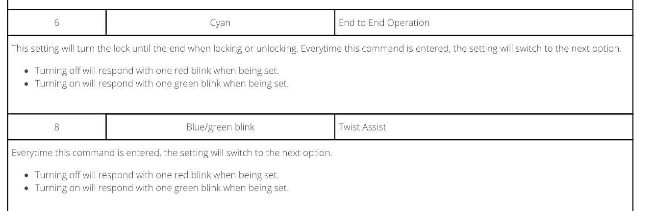

Die sollten mal lieber sinnvolle Funktionen integrieren, wie z. B. Türfalle ziehen als separate Funktion, anstatt sich mit Kosmetik zu beschäftigen. Nr. 8 ist doch ein Witz...
Diese Option funktioniert bei mir nichtmals. Es wird zwar mit grün die Einstellung bestätigt, funktioniert dennoch nicht.
Mir erschließt sich gar nicht der Sinn dieser neuen Optionen,
Kann mich da mal einer aufklären.
Enjoy the convenience ofTwist Assist
The Danalock V3 offers you motorized locking assistance with Twist Assist. This function helps you engage the thumb turn.
When you activate this feature, you only need to turn the Danalock a few degrees and the motor will take over, locking or unlocking the door for you.
Das schreibt Danalock zu Twist Assist
Das heißt : man muss schloss kurz in bestimmte Richtung drücken und schloss dreht sich automatisch weiter
The Danalock V3 offers you motorized locking assistance with Twist Assist. This function helps you engage the thumb turn.When you activate this feature, you only need to turn the Danalock a few degrees and the motor will take over, locking or unlocking the door for you.
Okay, das wäre dann doch durchaus sinnvoll![]()
