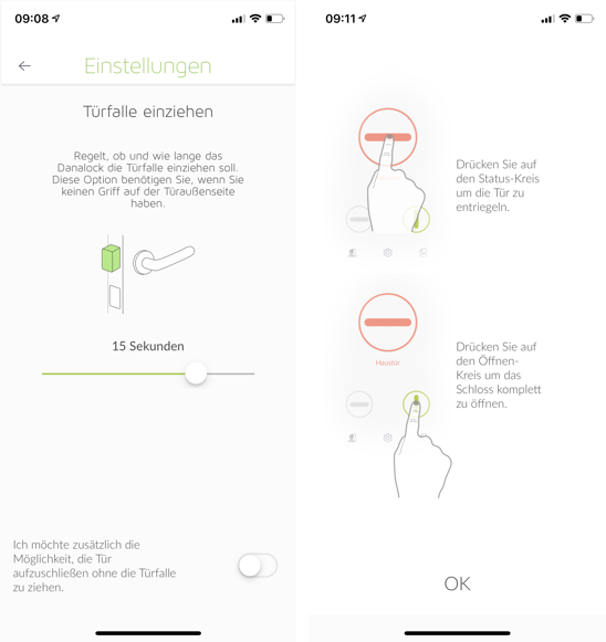

    Wenn man die Justierung korrekt vornimmt, gelingt es mir in der App durch den richtigen Tastendruck schön zu verriegeln und zu entriegeln ohne komplett die Falle zu betätigen.
    Der entsprechende Trick ist ja, soweit ich das kapiert habe, in den Einstellungen unter dem Menüpunkt "Türfalle ziehen" muss man den Radio Button "Ich möchte zusätzlich die Möglichkeit aufzuschließen ohne Türfalle zu ziehen" finden und aktivieren!
    DANN ist es aber notwendig in der App und bei ihrer Bedienung unbedingt auf den richtigen bunten Knopf zu drücken um nicht am Ende doch versehentlich die Falle zu ziehen --> Der richtige Knopf zum ENTriegeln ist der VERriegeln Knopf - Gut gewöhnungsbedürftig aber lernbar

  • Das ist das „gewollte“ und „normale“ Verhalten des Locks. Man kann nicht zwischen dem Aufschließen ohne/mit Ziehen der Türfalle differenzieren. Zumindest unter keinen Umständen in der HomeKit-only Variante. Lediglich die feste Aktivierung/Deaktivierung über das farbige Menü direkt am Schloss ist möglich.

  • upwind_anderl - Du hast alles schon ganz genau beschrieben, wie ich es nicht anders tun könnte.
    Bei dem z-wave gibt es in der Danalock Deutschland App auch die beschriebene Funktion "Ich möchte zusätzlich die Möglichkeit, die Tür aufzuschließen ohne die Türfalle zu ziehen." Und über die App, macht es genau das. HomeKit kann das aber nicht umsetzen und entriegelt die Tür und zieht auch die Türfalle zurück.

    krmkrx und genau hier beginnt meine Unsicherheit! Ich habe ja ursprünglich genau deswegen mich für die Z.Wave Variante entschieden.
    Jetzt ist es ja so, denke ich, das Ziehen des Schlosses bis zum Zustand entsperrt oder weiter bis zum Zustand Falle gezogen ist doch ausschließlich eine Justierungsfrage.
    Demnach habe ich das Schloss in der App so justiert, dass es beim Entsperren nur bis Zustand entsperrt dreht, das nachfolgende echte Öffnen / bzw. Falle ziehen macht die App (nach entsprechendem Trigger) denke ich ohne die Justierung zu beachten und fährt einfach bis zum nächsten Widerstand.
    Jetzt gehe ich halt davon aus das diese Justierung die ich in der App vornehme als global irgendwo abgelegt wird und Z.Wave einfach darauf zugreift und dies umsetzt. Ich hatte gehofft das die Einstellungen die beispielsweise auch im Z.Wave Backend möglich sind von der App übernommen werden bzw. überschrieben werden.

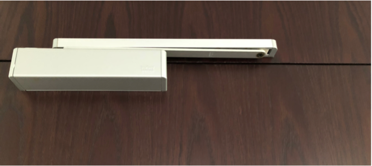

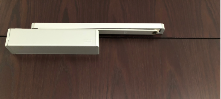

    Deinen Türschließer (ist ja seit ein paar Jahren aufgrund von Brandschutzbestimmungen Pflicht) hätte ich sogar bereits montiert an Türstock und Tür verbaut (zwecks offiziellem Besuch oder so... /Versicherung/Tüv) aber der Hebel ist ausgehängt.
    Das macht das Leben einfach unglaublich viel leichter wenn man mehr oder unhandliche Gegenstände rein und rausbewegen muss 8o:love:
    Jetzt wäre natürlich ein Vorgang diesen Schließer wieder zu reaktivieren und die Feder entsprechend einzustellen das der Gegendruck ausreichend ist.
    Das Gebäude ist relativ hoch und mit viel Glas und Fensterflächen durchsetzt, die reine Hypothese bei ordentlichem Wind aus der richtigen Richtung, einem geöffnetem Treppenhaus (paar Fenster oder Eingangstür reicht) und einem geöffneten Fenster oder Türe bei mir in der Wohnung auf der gegenüberliegenden Gebäudeseite und ich wette 150kg und ein popplige Türschließerfeder reichen nicht aus um die Druckdifferenzen am und im Gebäude gegenzuhalten.

  • aber der Hebel ist ausgehängt.

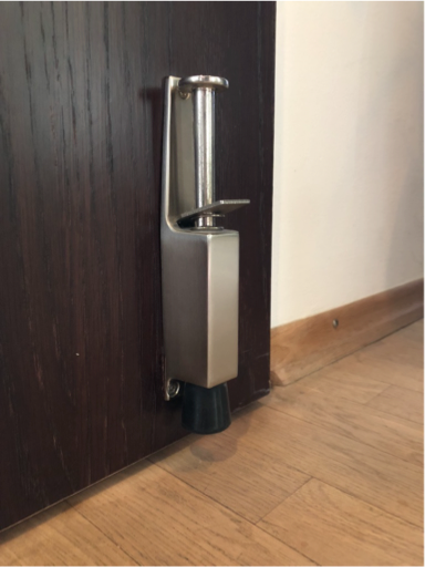

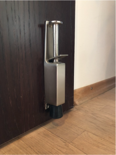

    Für solche Zwecke, habe ich den Stopper an der Tür. ;) Es gibt wirklich ALLES bei Amazon. :D

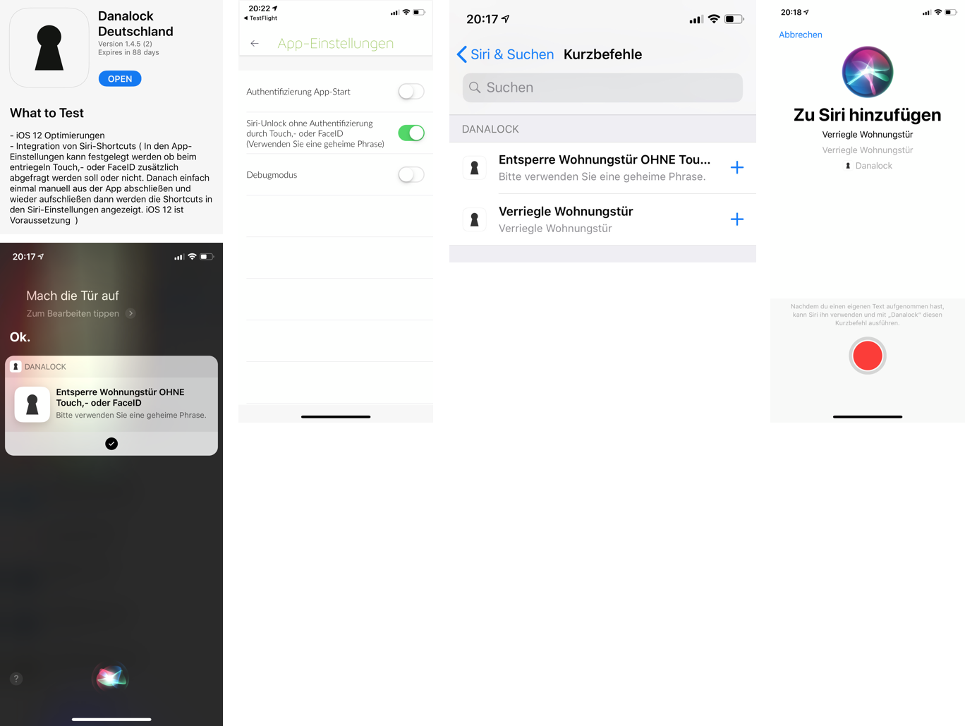

  • Übrigens steht Shortcuts für Danalock in den Startlöchern.
    iOS 12 kann kommen und demnächst dann auch sicher das Update für die Danalock Deutschland App mit der sicherlich unmittelbar nach Release von iOS 12 zu rechnen ist. Dann lässt sich "jedes" Danalock auch über Siri steuern.

  • Dann lässt sich "jedes" Danalock auch über Siri steuern.
    Etwas OT, aber sag mal, kann man solche Siri Kurzbefehle auch über einen Button o.ä. in iOS 12 starten lassen? Ich kenne nämlich viele, deren Siri Mikrofon defekt ist (mich eingeschlossen). ?
  • Etwas OT, aber sag mal, kann man solche Siri Kurzbefehle auch über einen Button o.ä. in iOS 12 starten lassen?

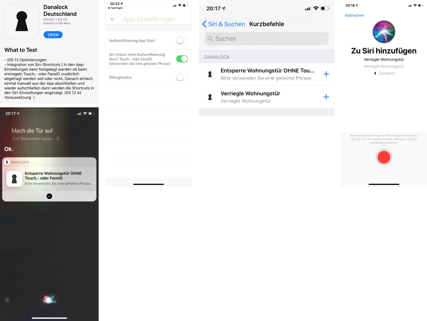

    Nein. Soweit ich derzeit weiß ist das nicht möglich. Siri Shortcuts haben nicht direkt was mit HomeKit zu tun.
    Vielleicht geht irgendwas später um die Shortcuts "Kurzbefehle" App. In ein paar Stunden mit iOS 12 wissen wir mehr. ;)
    Allerdings bezweifele ich, dass damit was funktionieren wird. Siri Shortcuts ist nicht HomeKit. Sonst hätte HomeKit ja keine Daseinsberechtigung mehr. ;)
    Hilfreich? ↆ
  • Ich dachte auch eher an bspw. ein Home Icon o.ä., wie man sie mit der "alten" Workflow App auf dem Homescreen erstellen konnte. Oder bspw. als Widget konnte man dort Buttons konfigurieren, die diverse Aktionen ausgeführt haben. Es sah in dem Post so aus, als wärst du schon im Besitz der Shortcuts Apps. :saint:
    Das wäre dann ggf. interessant für die Aktion Tür auf mit Türfalle/ohne Türfalle separat, ohne unbedingt in die Danalock App gehen zu müssen. :)
