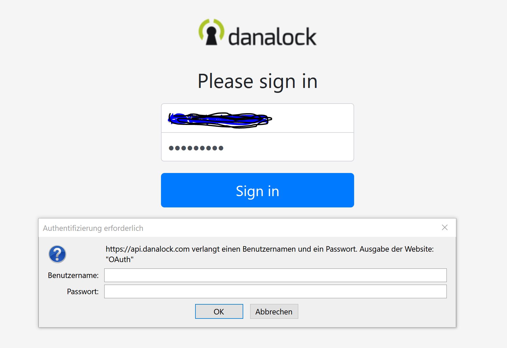

Ich würde sagen ja, die haben gerade ein Problem mit der API.
Bei mir gibt es die Fehlermeldung
{"error":"invalid_csrf_token","message":"Invalid CSRF token"}
Ok, die Meldung bekomme ich auch..
Warten wir mal ab.
Warten wir mal ab.
Naja.. und ich hab mal den Support angeschrieben und freundlich darauf hingewiesen. Wenn sie das nicht eh schon wissen, oder erstmal das Wochenende genießen. Recht haben sie die Dänen.
Ganz entspannt auch beim Hinweis auf deren Support Seite.

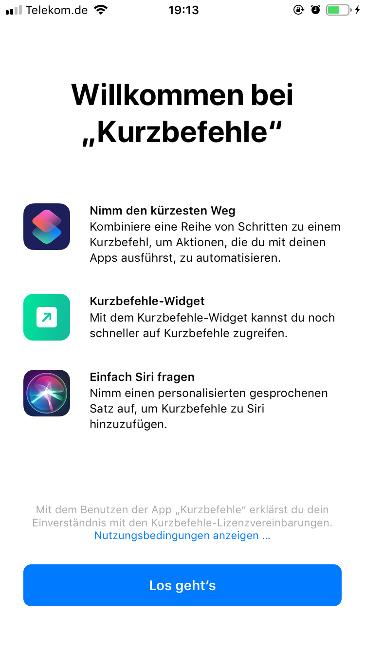

Sagt mal, ich komme einfach nicht dahinter, wie man die Siri Shortcuts einrichtet...
In einem Video wird per Danalock Deutschland App das Schloss einmal auf- und wieder zugesperrt.
Danach werden die Beiden Kurzbefehle vorgeschlagen. Bei mir ist das leider nicht der Fall.
Mache ich etwas falsch?
Wofür braucht man denn dafür Shortcuts? Hey Siri, mach Haustür auf funktioniert doch wunderbar Home nativ ?
