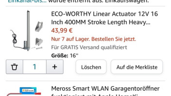

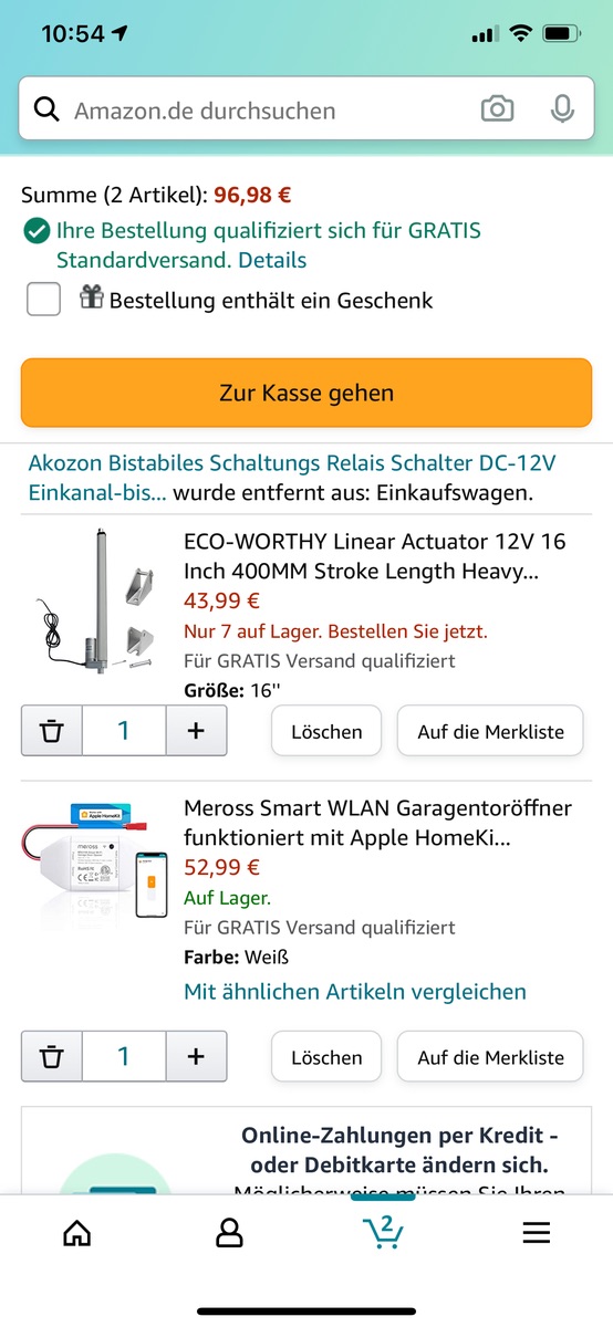

    ich will für meine chicks ne neue Hühnerklappe bauen die ich via HomeKit steuern kann und habe mich gefragt ob mir jemand helfen kann
    Habe mich für einen linearmotor entschieden den ich mit der garagentorsteuerung von Meross verbinde jetzt ist mein Problem das ich eine Impulse motorsteuerung benötige und ich da nicht weis was man da nehmen kann
