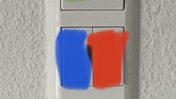

    Im Wohnzimmer habe ich die hier abgebildeten Schalter.
    grün, blau und gelb schalten derzeit je unterschiedliche Philips Hue Lampen. Ich möchte die Schalter gerne so haben, dass sie physisch betätigt werden können, in meiner HomeApp aber entsprechend Dauerstrom auf den Hue Lampen ist, damit diese dort immer erreichbar sind. Ich möchte in der Home App nicht erst den Shelly schalten müssen, bevor ich die Hue Lampe schalten kann.
    Rot ist eine nicht smarte LED Lampe mit einem Dimmer.
    blau lässt sich noch von einem anderen Schalter im Raum schalten.
    Kann mir jemand sagen, welche Shellys (oder auch gerne andere Produkte, wobei ich mit Shelly 2.5 für die Rollläden schon gute Erfahrungen gesammelt habe) ich brauche, um meinen Plan umzusetzen?
    Vorab schon vielen Dank. Ich kann mir vorstellen, dass es anstrengend ist, wenn man jemandem wie mir, der auf dem Gebiet null Ahnung hat, sowas erklärt 8o
  • Grün, beide Blauen und Gelb würde ich auf Taster umrüsten und einen Shelly i3 einbauen. Die Lampen dahinter dann auf Dauerstrom klemmen.
    Für Blau müsste man allerdings nochmal die Verkabelung prüfen. Evtl. muss der Shelly an den zweiten blauen Schalter.
    Willst du die Lampe auf rot denn an dem Schalter auch dimmen oder auch nur stumpf an- und ausschalten?
    Vielen Dank schonmal, für deine Antwort. Aber ganz kapier ich es leider noch nicht. Was genau bewirkt der Shelly i3 dann bei mir?
    Durch den Dauerstrom habe ich jederzeit die Möglichkeit die Hue Leuchten in der Home App zu steuern. Durch den Shelly kann ich es dann zusätzlich auch physisch schalten, bzw „tasten“. Verstehe ich das so richtig?
    Das heißt, dass ich den Taster aus der Shelly App dann auch gar nicht über die Homebridge integrieren muss, weil ich die Lampe ja über Hue schon in der Home App habe. Wenn ich die Lampe nun über die App eingeschaltet habe und über den Taster ausschalte - wird dann in der App erkannt, dass sie aus ist oder wird sie dort noch als an angezeigt?
    Wenn ich es richtig verstehe, dann wäre die Alternative für mein Vorhaben nur die Friends of Hue Funk-Schalter von Jung, um deren Kosten ich gerne drumrum kommen würde :P
    Rot würde ich gerne weiterhin dimmen können. Das sollte ja dann über den Shelly Dimmer möglich sein oder? Man muss ggf „nur“ den Taster dafür tauschen, damit Platz in der Dose ist oder?

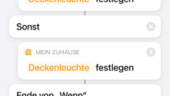

    1) Die Shelly's habe ich über die Homebridge in HomeKit ergänzt und dort eine entsprechende Szene zugewiesen.
    Allerdings kann ich nur angeben, dass die Lampe bei einmal klicken angeht ODER ausgeht. Daher habe ich es aktuell so eingestellt, dass sie bei einmal Taster klicken angeht und bei zweimal Taster klicken ausgeht. Gibt es hier eine Möglichkeit, dass die Lampe bei einmal Taster drücken einfach angeht, wenn sie aus ist und ausgeht wenn sie an ist, sodass ich den Doppelklick des Tasters nicht brauche?
