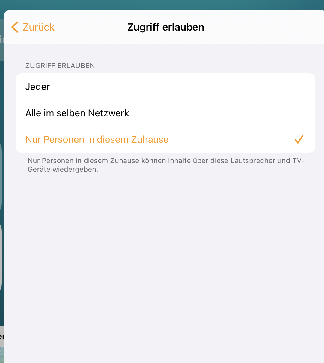

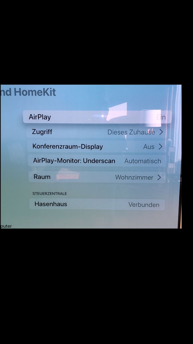

    - zugriff auf Home habe nur Personen in diesem Haushalt (per Home-Einladung) Bild5

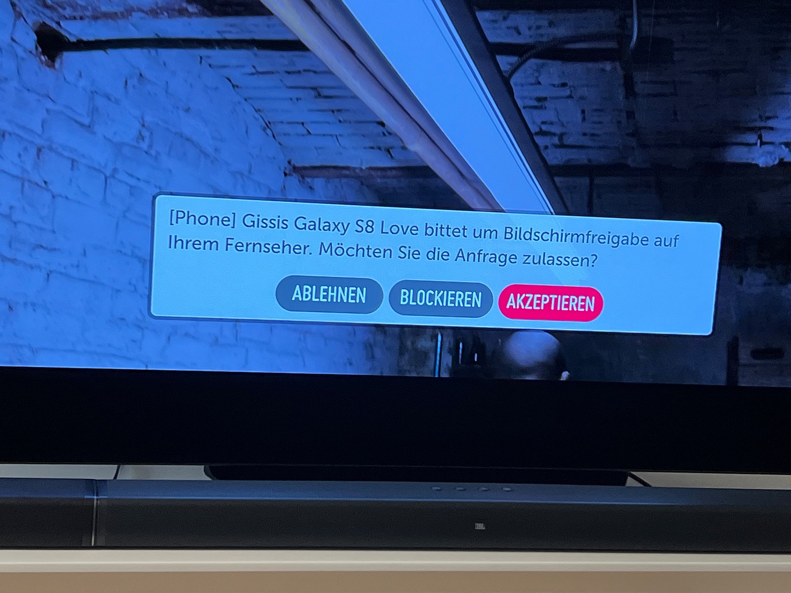

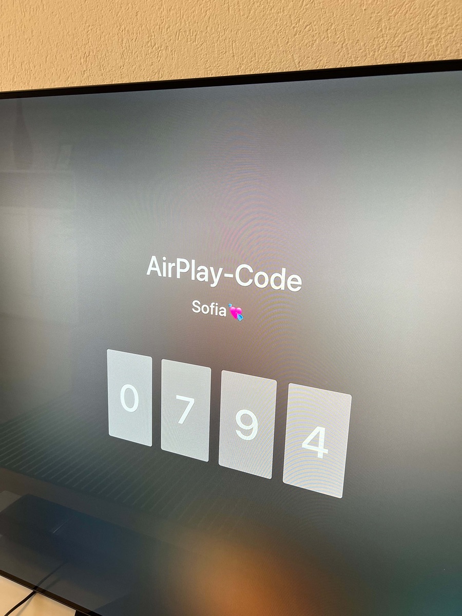

    - dabei hat sich mein LG TV (Homekit eingebunden) eingeschaltet und zeigte (s)einen 4-stelligen Airplay Code an (Bild1)
    - somit hatte der Nachbar keinen Ton und er meinen TV eingeschaltet.

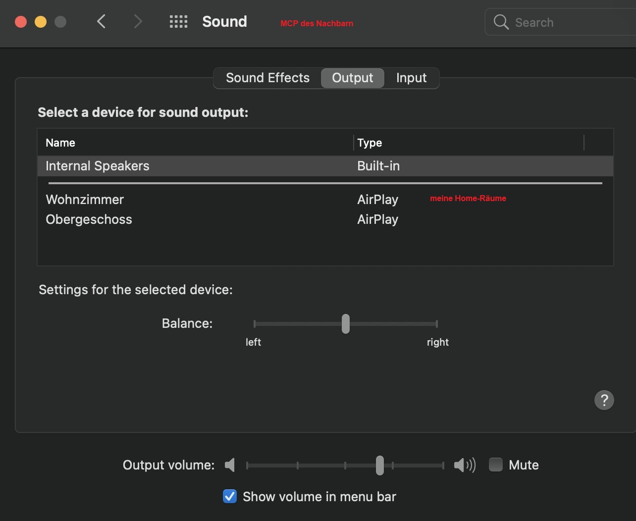

    - in den Einstellungen Sound/Output sieht mein Nachbar auch die 2 Räume wo die Steuerzentralen stehen (Wohnzimmer & Obergeschoss, Bild2)
    - wenn ich in meinem ATV 4K die Airplay Funktion deaktiviere -> wird der Raum Wohnzimmer beim Nachbarn nicht mehr angezeigt (Bild3+4)
    - für das HomePodmini kann ich das nicht deaktivierenda dieser keine Bedienoberflaäche hat (der Raum Obergeschoss wird weiterhin im MacBook über Airplay angezeigt)
    - d.h. über Airplay und meinen Home Steuerzentrale(n) sind wir miteinander verbunden er kann Ausgabegeräte von mir aktivieren (TV etc. ) ohne das jemals unsere Netze ein Datenaustausch hatten.

    Er kann lediglich auf das AirPlay deiner Wiedergabegeräte zugreifen, da er sich offenbar in deren Reichweite befindet und du diese Funktion nicht deaktiviert hast (Bild 3 einmal ausgenommen)...😉
    Um dies zu ändern, gehst du in der Home App auf „Lautsprecher & TV Zugriff erlauben“ und änderst den Punkt von „jeder“ in „alle im selben Netzwerk“.

    Dein Nachbar sieht auch weder deine (HomeKit-) Geräte, noch bestimmte Räume aus Home.
    Dass dein Apple TV nun „Wohnzimmer“ heißt und dein HomePod mini „Obergeschoss“ ist ja soweit nicht verwunderlich, diese Namen hast du zweckgebunden vergeben.
    Deshalb hat dein Nachbar aber keinen Zugriff auf „einen Raum“.
    Nennst du den HomePod „Kleiderschrank“, kann der Nachbar ja auch nicht in deinen Schlüpfern wühlen, sondern weiterhin lediglich Musik auf dem HomePod wiedergeben.😉
    Warum kann er das? Weil AirPlay gemäß Spezifikation nicht unbedingt im gleichen Netzwerk stattfinden muss, sondern (wie bei dir) auch ein „ad-hoc Netz“ speziell für die Bereitstellung der AirPlay Funktionalität bereit gestellt werden kann.

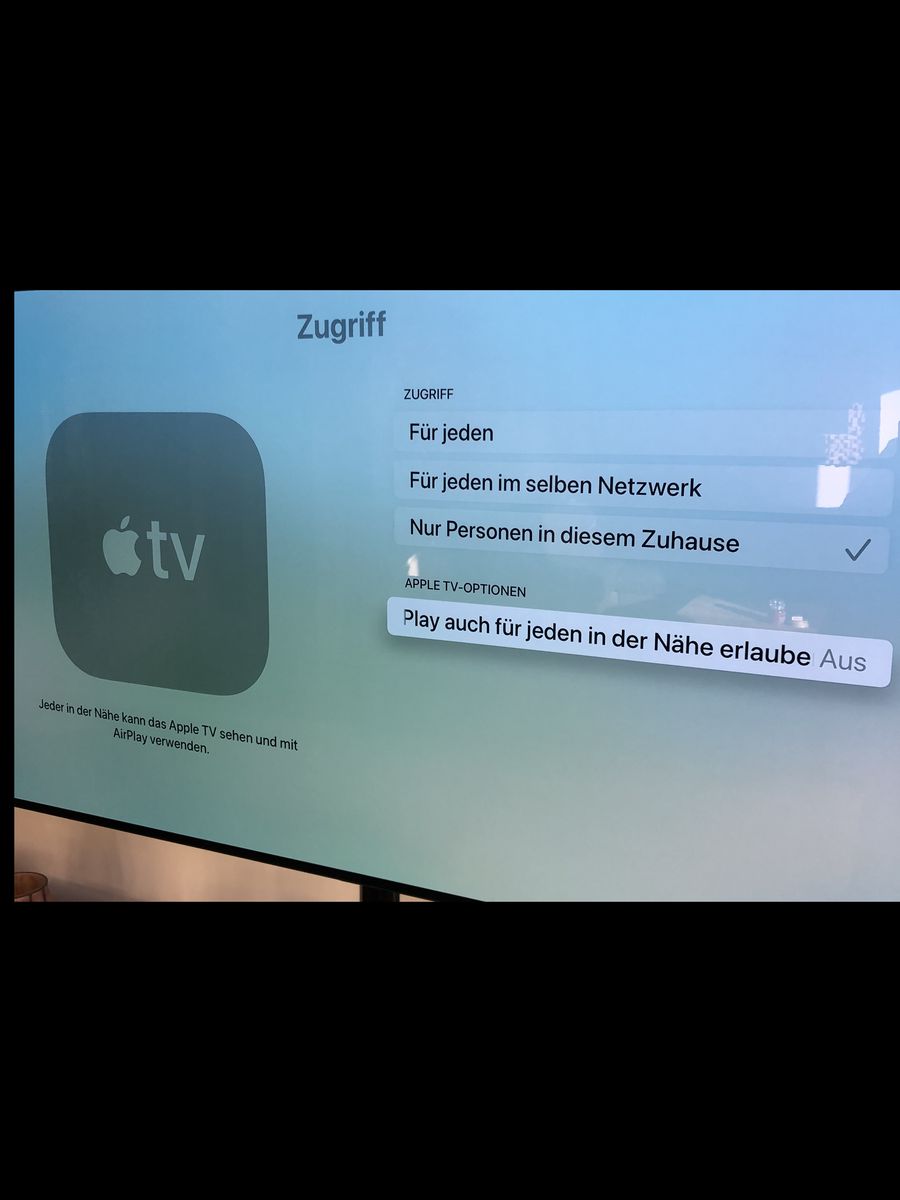

    Die Einstellungen (Bild 3): "Nur Personen in diesem Haushalt " hatte ich aktiv.
    Warum mein Nachbar trotzdem mir die Codeanfrage senden konnte, kann ich mit nur erklären, weil ich:
    "Airplay auch für jeden in der Nähe erlauben" aktiv hatte.
    Das habe ich jetzt deaktiviert. Nun kann ich sogar mit meinem Firmenhandy keine Airplay Anfrage auslösen.
