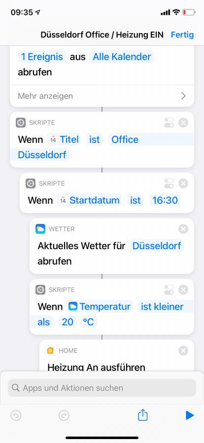

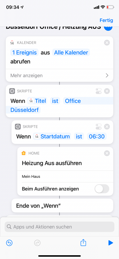

    Aber ich habe da noch was anderes wobei du mir vielleicht helfen kannst bzgl. Automationen in Verbindung mit Kurzbefehlen?
    Ich habe eine Szene „Heizung An“ und eine Szene „Heizung Aus“, welche ich manuell steuere.
    Ich möchte nun, dass aus meinem Kalender der Eintrag bzw. Titel abgerufen wird. Steht z.B. im Kalender „Office“, dann soll die Heizung um 6:30 ausgehen. Ebenso soll im 16:30 die Heizung wieder angehen. Bei einer normalen Automation über die Home App habe ich die Möglichkeit ja nicht. Ich habe mich da schon mal dran versucht, aber bekomme es nicht so wirklich hin.
    Ich hänge hier mal einen Screenshot mit an.
    Vielleicht kannst du mir ja helfen ;)

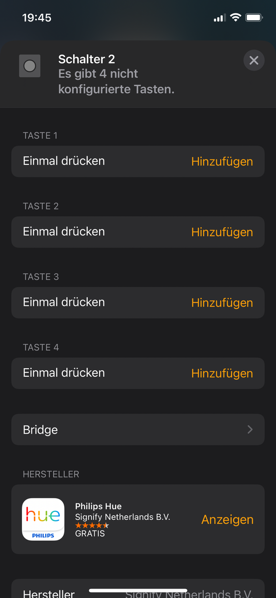

    ich habe eine HUE Bridge und 2 HUE Dimmswitches der alten Generation (Dimmtasten getrennt).
    In der Home App ist es möglich die 4 Tasten des Switches einzeln mit Geräten oder Szenen zu belegen, dies betrifft aber nur den einmaligen Tastendruck. In der HUE App ist es nur mit den dazu gehörigen Birnen möglich.
    Ist es vllt. möglich über eine Drittanbieter App oder ähnliches die weiteren Druckpunkte der einzelnen Tasten (gedrückt halten & Doppel Drücken) irgendwie zu verwenden? Probiert habe ich bereits all 4 hue & Hue Essentails aber da kann ich auch nie HUE Birnen verwenden oder die erstellten Räume/Zonen der HUE App.
