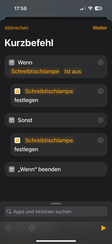

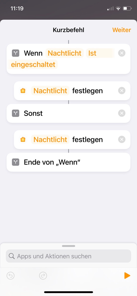

Wenn man mit nur einer Taste ein- UND ausschalten will, muss man das in Apple Home App über einen Kurzbefehl lösen:
Tastendruck vom Shortcut Button programmieren > Kurzbefehl > Wenn Lichtszene ist eingeschaltet, Lichter ausschalten > Sonst > Lichter einschalten
So sieht das bei meinem Shortcut Button aus:

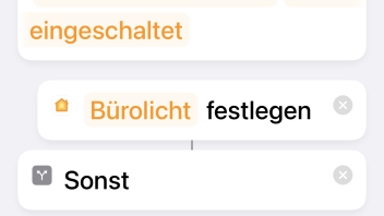

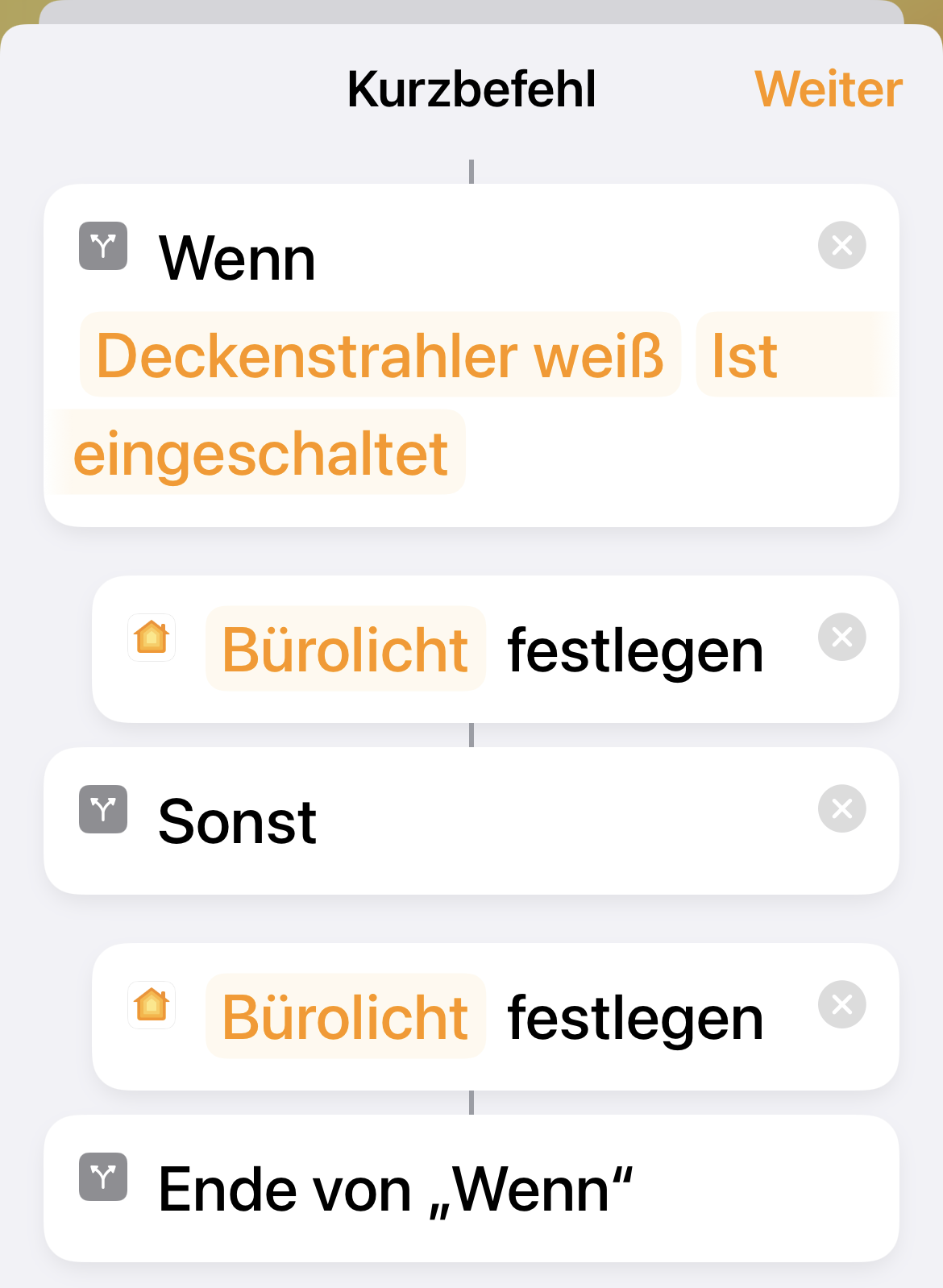

Bei mir sieht das so aus:
Allerdings: "Bürolicht" ist eine Gruppe, bestehend aus 4 Leuchten, darunter auch "Deckenstrahler weiß". Offenbar kann man als Gerät keine Gruppe verwenden (HomeKit nimmt dann eines der Leuchten aus der Gruppe).
Da ich aber den Deckenstrahler nie einzeln schalte, sondern immer mit der ganzen Gruppe, sollte das ja trotzdem funktionieren. Tut es aber nicht. Es passiert einfach: nichts.
Achse: Sollte noch erwähnen, dass diese Gruppe aus HomeKit-Steckdosen besteht, an denen konventionelle Leuchten angeschlossen sind
Du kannst versuchen ausschließlich Deckenlicht Weiß als Trigger zu nutzen. Wenn du die einzeln eh nie betreibst, sollte es ausreichen. Mit einer Gruppenauswahl hatten die Schalter bei mir auch immer Probleme
Habe ich ja. Hilft aber nix:

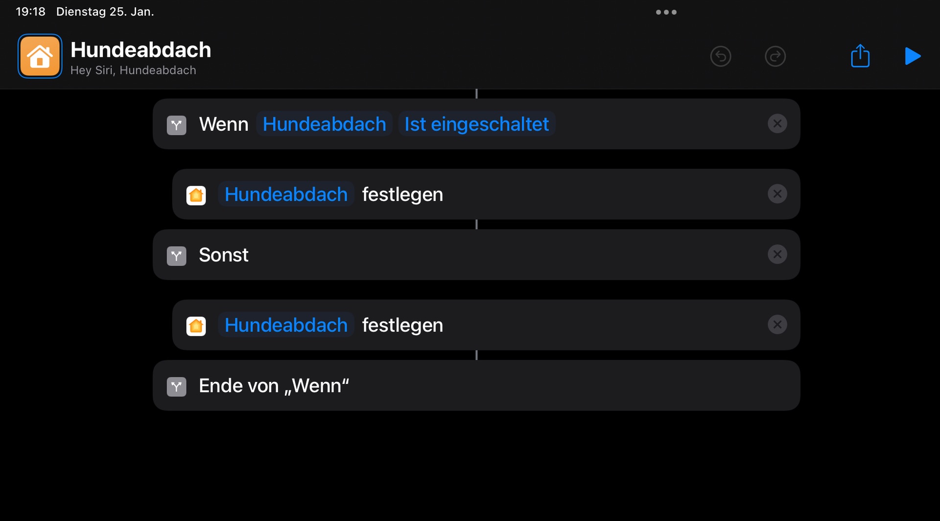

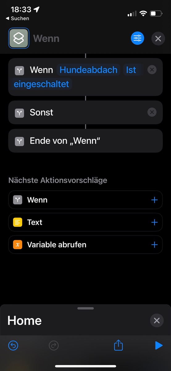

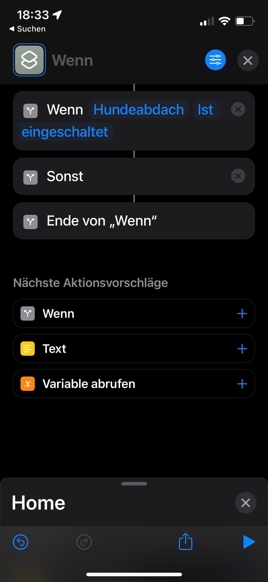

weiter wie so komme ich nicht… habe noch nie wirklich mit Kurzbefehlen gearbeitet, deshalb muss ich nochmal nachfragen…. Ich verstehe es aktuell einfach nicht genau

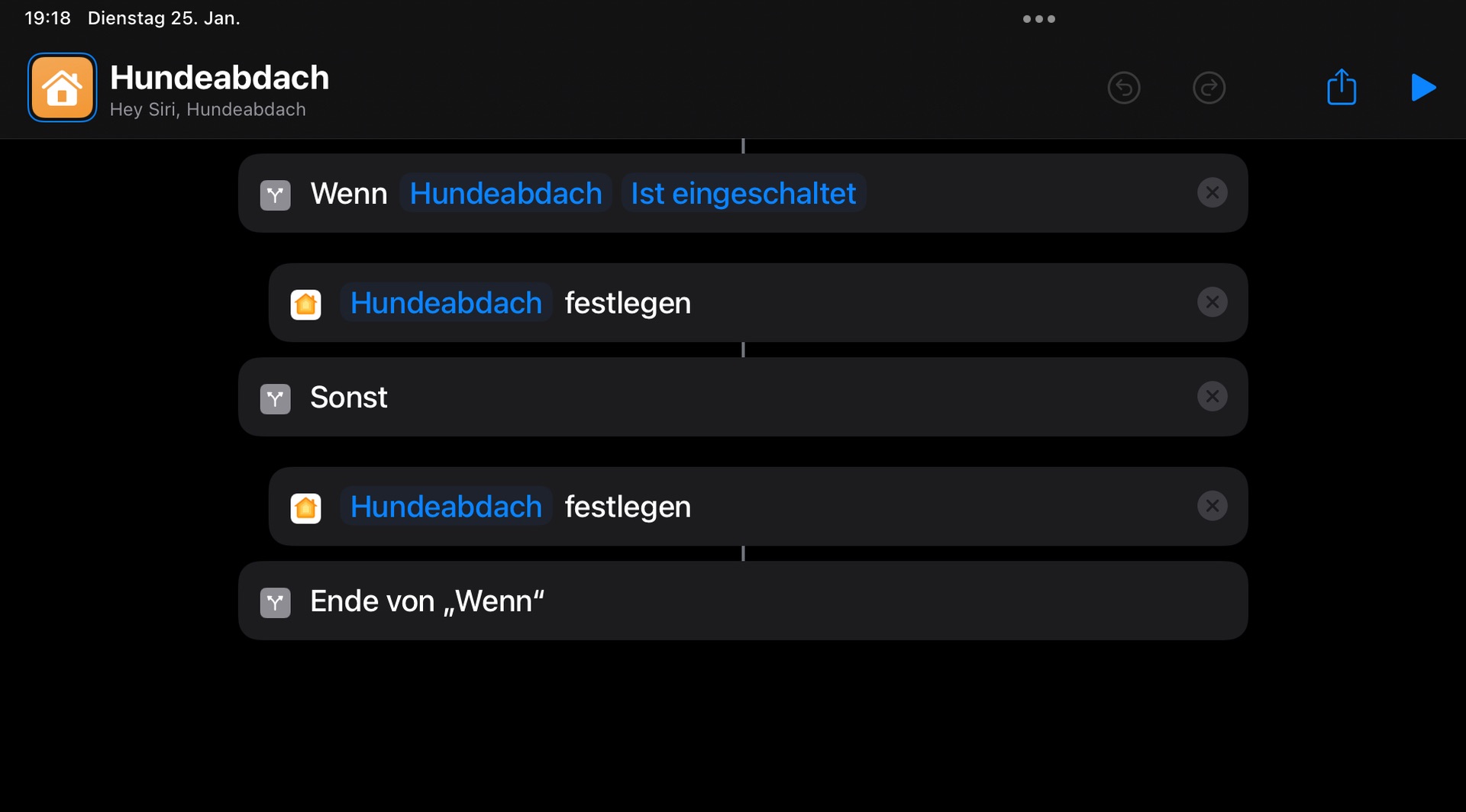

EDIT: Habe es soweit geschafft, allerdings funktioniert es nicht
Was genau muss bei den einzelnen positionen hinterlegt werden?
Beim ersten Hundeabdach festlegen habe ich ausschalten und beim zweiten anschalten.
Beides habe ich auch schon vertauscht, aber ohne Erfolg.
Nur zum Verständnis: Beim schalter in HK Habe ich nur bei einem Tastendruck die Lampe AN hinterlegt
Das kann ja nicht funktionieren, der Tastendruck muss den Kurzbefehl starten.
Du legst du Kurzbefehl an der falschen Stelle an. Geh einfach auf den Schalter > Einmal drücken > Hinzufügen > ganz nach unten scrollen auf "In Kurzbefehl konvertieren" > dort alles wie im Screenshot anlegen.
